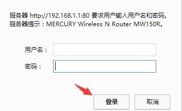

一、mercury路由器密码如何设置

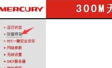

1、打开浏览器,在浏览器中输入“192.168.1.1”,按照提示输入账户名和密码,登陆水星无线路由器管理界面。
2、在左侧点击“设置向导”。

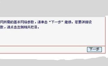

3、然后点击“下一步”。

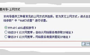

4、选择上网方式,通常上网方式都是pppoe 虚拟拨号方式,这也是路由器中缺省的方式。

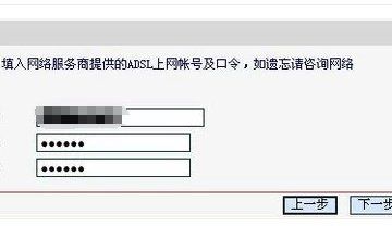

5、接着输入上网账号和上网口令,再点击下一步,以便于无线路由器在收到上网指令时能够自动拨号上网。

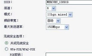

6、着在出现的无线设置界面向导中 ,修改SSID,因为如果不修改这个SSID,有可能无法区分你自己的路由器名称,然后在下面的无线安全选项中选择“WPA-PSK/WPA2-PSK安全模式”,并设置密码。

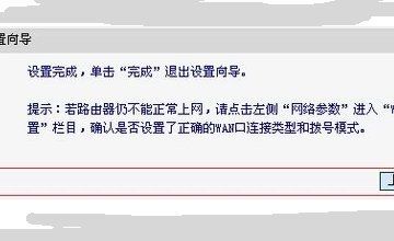

7、这时,路由器就设置好了。

  步骤三:设置MW310R路由器
1、登录管理界面:打开电脑上的浏览器,然后在地址栏输入“http://192.168.1.1”并按下回车键,在弹出的对话框中输入用户名和密码(二者出厂默认都是admin),并点击“确定”。
