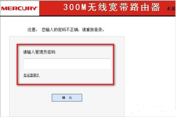

1.首先在成功连接了水星路由器的浏览器地址栏上输入192.168.1.1网址,进入路由器设置页面,并输入管理员密码进入到路由器主页。

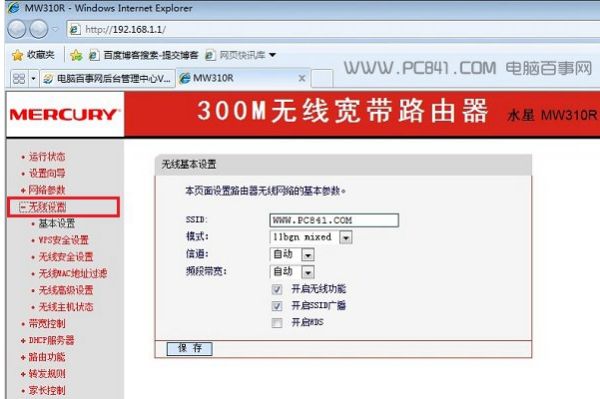

2.在路由器设置页面左手边,找到无线设置选项。点击这个选项,如下图。

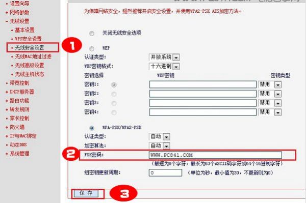

3.在无线设置下面的子选项中再点击无线安全设置,然后找到PSK密码,将新密码输入这个地方。

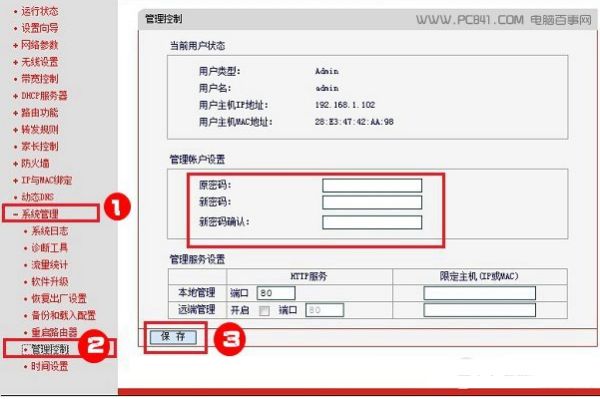

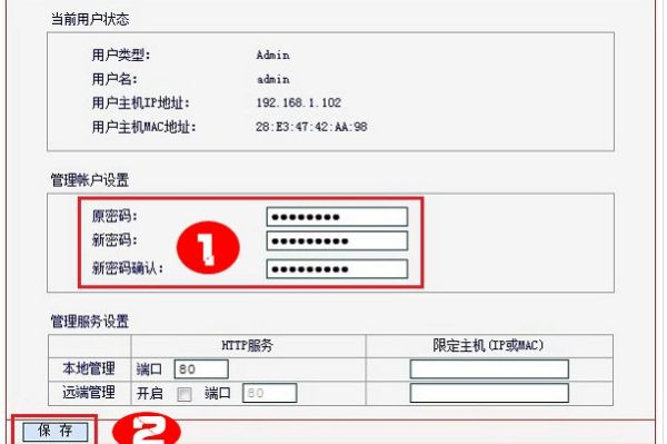

4.点击系统管理,在系统管理的子菜单中找到管理控制。
5.然后在右手边将输入原密码和新密码,然后在确认新密码后,点击保存,就可以了。

第一步:首先登录路由器管理,方法在浏览器窗口中,输入192.168.1.1,让后按回车键打开,之后会弹出路由器登录对话框,我们输入路由器账号与密码,登录即可
注:不同的品牌路由器,登录地址与登录账号可能有所不同,如果不是登录地址不是192.168.1.1,登录账号密码不是admin的话,那么请参考下无线路由器外壳上的铭牌标注以及回想下,是否之前修改过路由器登录密码。

进入无线路由器设置后,修改Wifi密码则非常简单,首先找到“无线设置”,然后再展开“无线安全设置”,这这里边,我们修改“PSK密码”即为我们需要修改的Wifi密码了,我们将其修改为我们自己容易记住的新密码即可,完成之后,别忘了点击底部的“保存”

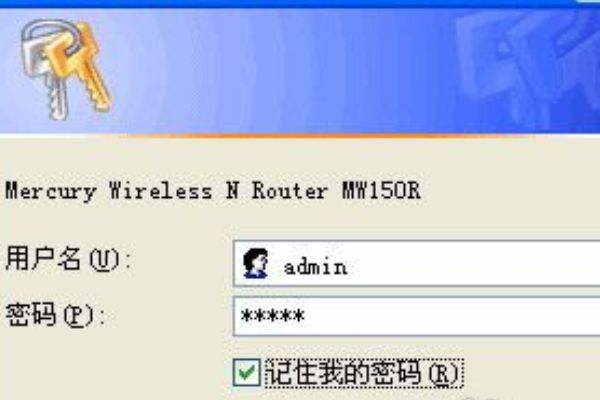

1、第一步,首先打开无线路由器,如果是笔记本电脑,那么要确保电脑连接到了路由器,在浏览器的搜索栏中输入tplogin.cn进入管理员界面,输入管理员密码登录。
2、第二步,进入管理员界面后,在主页中的主人网络中修改WiFi密码,最后按保存即可。回车确认后会出现登录界面,在登录对话框中输用户名和密码(出厂设置默认均为“admin”),单击“确定”按钮。

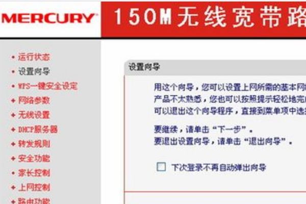

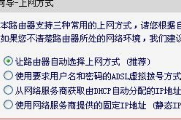

3、第三步,点击下一步后出现,无线状态:开启或者关闭路由器的无线功能,SSID:设置任意一个字符串来标识无线网络,信道:设置路由器的无线信号频段,推荐选择自动。关闭无线安全:关闭无线安全功能,即不对路由器的无线网络进行加密,此时其他人均可以加入该无线网络。
4、第四步,单击“下一步”后,会出现设置向导完成界面。点击“重启”后即可完成路由器设置。
