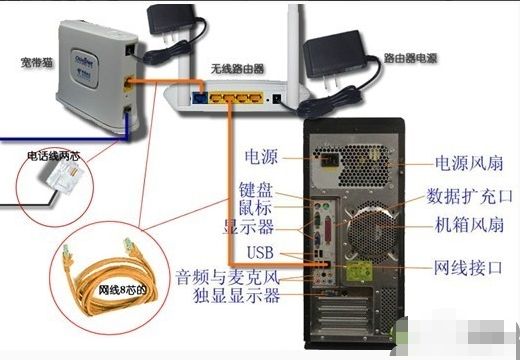

1、首先如图所示,将宽带线连接到网络猫上。再用一根线将猫和无线路由器连接。

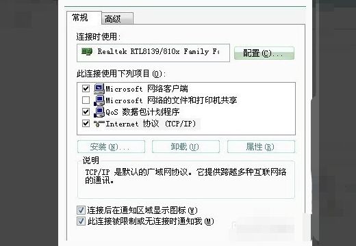

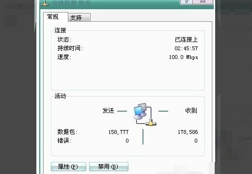

2、然后调整电脑配置,方法是打开电脑,找到网络连接右键打开;如图。
3、点击属性 找到“internet 协议 (TCP/IP)” 然后双击进入。

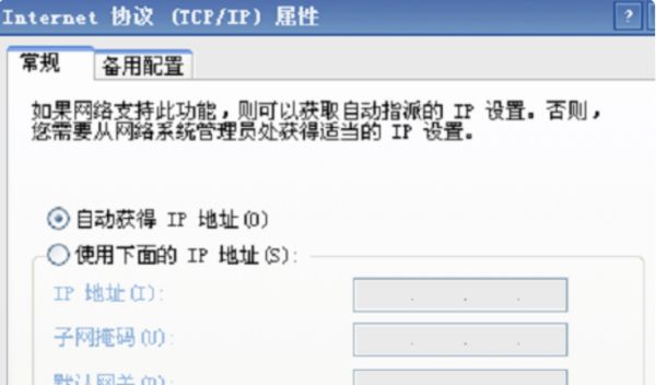

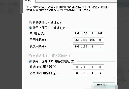

4、然后依次输入IP地址、子码掩码、默认网关、首选DNS服务器、备用DNS服务器的地址。

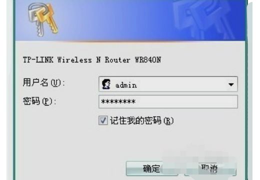

5、打开IE浏览器,在地址栏输入192.168.0.1然后回车(如下图)。
6、然后输入用户名和密码 一般可能是admin和admin 具体密码看自己的设置。然后进入无线路由器的向导界面 点击设置向导。

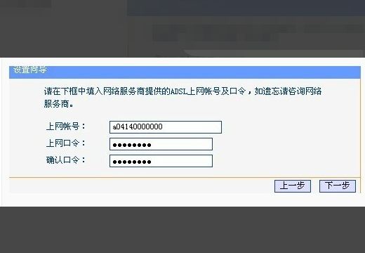

8、输入上网账号和密码。不知道的可以问宽带商。

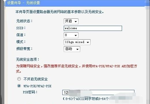

9、依次设置好参数,这里要注意PSK密码,自己设置需要记住。

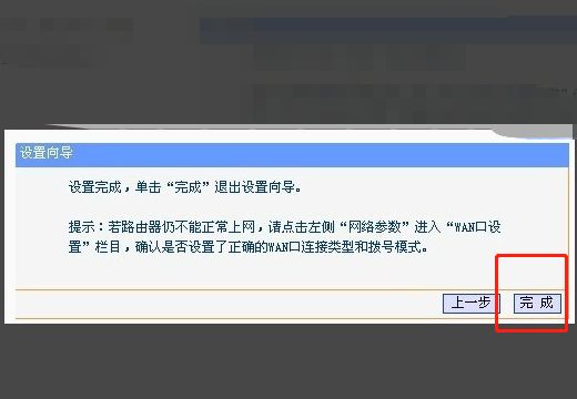

10、最后一步点击完成就可以了。

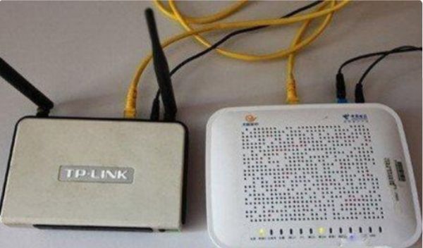

第一步:将路由器的WLAN端口与光纤猫的任意网络端口连接,如图所示。

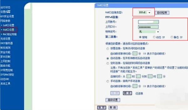

第三步:进入广域网端口设置窗口,选择PPPoE作为广域网端口的连接类型,输入正确的账号和密码,选择“无”作为第二个连接。设置完毕后点击保存。

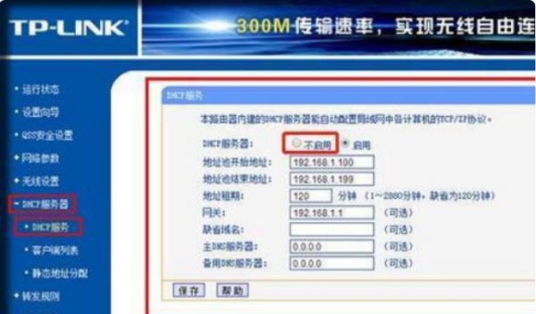

第四步:进入DHCP服务设置窗口,设置地址段起始地址192.168.1.100,地址段结束地址192.168.1.199.设置完毕后点击保存。
