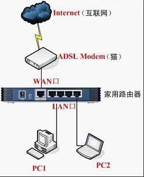

宽带和路由器插线是:猫的lan插口——路由器的WAN接口,如下图所示:

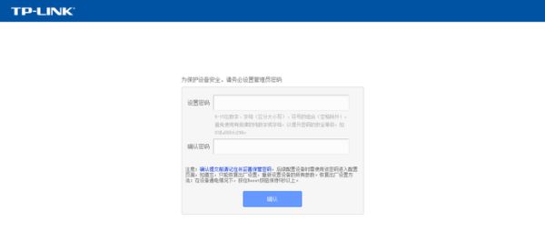

(1)在浏览器中输入路由器的ip地址回车,设置路由器管理员登陆密码(这个密码用来进入路由器系统);

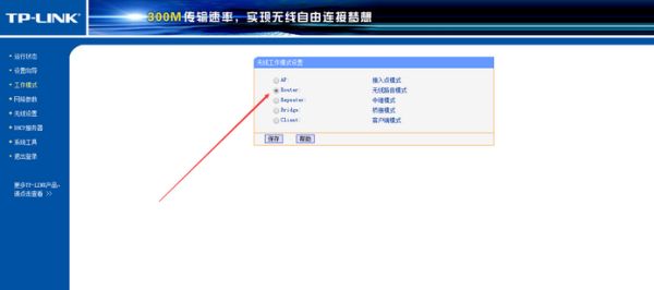

(2)进去之后选择工作模式,一般选择router模式(无线路由模式)这样就可以有自己的WiFi;

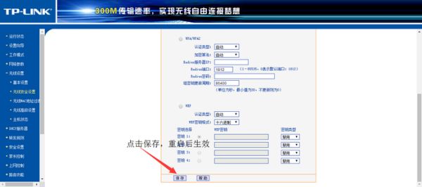

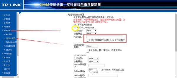

(3)然后保存,保存之后暂时不要重启,点击无限设置-无限安全设置,选择WPA-PSK/WPA2-PSK,设置psk密码(WiFi密码),在基本设置里面可以设置WiFi名字;
(4)然后保存重启生效,设置完成。

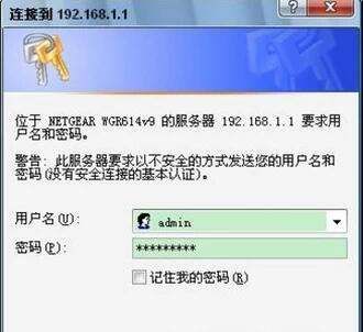

4、完成了整个网络的连接,现在就让对网络进行基本的设置。打开台式机,在IE地址栏中输入无线路由默认的IP地址,所使用这台NETGEAR 54M无线路由WGR614 V9版本的默认地址是192.168.1.1(无线路由底部铭牌或者说明书中都有注明)。
5、输入之后,会自动弹出一个登录框,我们输入默认的用户名和密码,就进入了无线路由的设置界面。拓展资料
