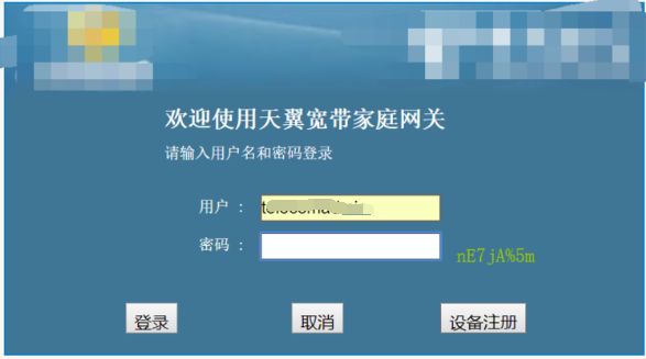

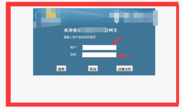

1、首先我们将前期的准备工作做好,设置好光猫之后,我们将电脑连接至光猫自带的热点上,此时电脑虽然连接了WiFi,但是是不能上网的。接着我们输入网址,进入天翼网关的WiFi设置页面,如下图所示。
2、首先我们输入用户名和密码,输入用户和密码之后,就进入了超级管理员页面。

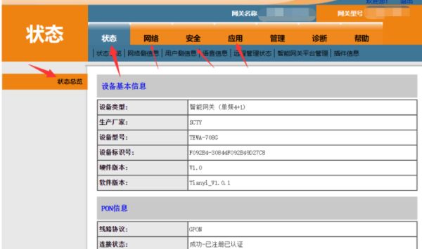

3、进入超级管理员页面之后,我们可以看到,有状态网络,安全,应用等,我们需要用到的是状态和网络这两个操作。
4、我们看到我们的状态中,上网业务已经开启了,连接方式为路由,一般来说上网方式为桥接,这里小编已经设置完成了。

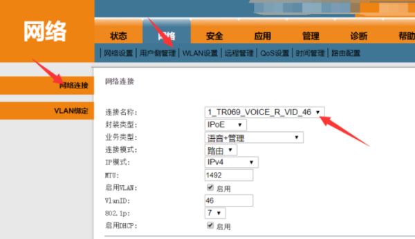

5、检查完状态之后,我们点击上方的网络,然后点击网络连接,可以对网络连接进行设置。

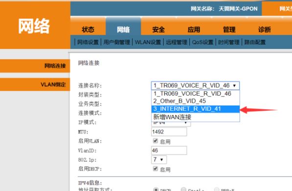

6、第1个需要设置的就是连接名称,我们设置连接名称选择为第3个,internet,41连接。

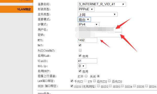

10、第5个我们设置vlanID为41,lan端口绑定为千兆,ssID端口绑定为无线网络,然后地址获取方式为pppoe,然后点击保存应用即可。
11、设置完成之后,我们点击保存,可以看到我们的上网业务的连接方式已经成为了路由。而且我们连接光猫所创建的无线局域网就可以连接上网了。

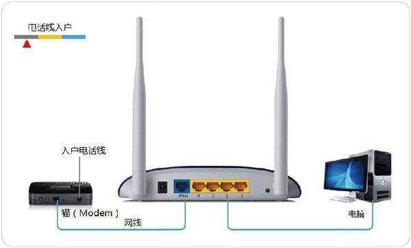

1.首先连接线路,可以参考下图

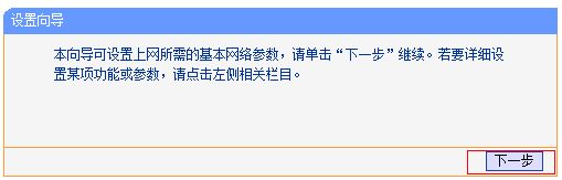

3.登录后台后选择快速设置,然后点击下一步

2.modern光纤猫如何连接路由器,从光纤猫接上一根网线,网线另一头接无线路由器的WAN接口.在找一根网线连接无线路由器的LAN接口,网线另一头接到电脑上

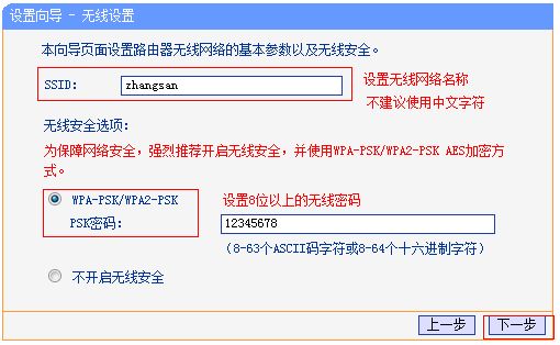

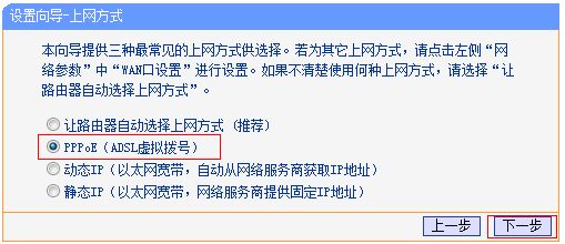

3.打开电脑上的浏览器,输入 http://192.168.5.1 进入无线路由器的设置界面 ,找到WAN选项,设置一下上网的类型:PPPOE拨号,输入你的宽带账号和密码,保存一下。在设置一下你的无线WIFI的密码,保存一下,重启路由器。
