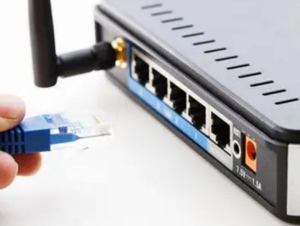

一、无线路由器有信号不能上网怎么办
路由器有信号不能上网原因:
1、路由器故障问题
目前路由器的市场比较鱼龙混杂,如果路由器的质量不太好的话,长时间运行之后虽然可以连接但是不稳定,数据传送颠簸,最有可能的情况,如果说手机能连上WiFi,却没有网可以用的话,就是连着宽带的那一头出现了问题,可以拔下来网线重新插一下,或者是拿一根针捅一下路由器的重启按键,实在不行就断电重启。
2、运营商账号限制
这种情况一般都指的是校园网cmcc,在学校中使用网络人口基数是比较大的,因此学校为了从中捞一笔一般都会逼迫学生购买学校合作的cmcc,这里不仅是针对中国移动,可能其他两大运营商的平台也有,在学校的任何位置,连接上这个WiFi都是可以的,但就是不能使用。
可能需要各位同学的学号进行登录,登录之后还没有用,得向学校专门负责网络平台的网站或者是人员购买,如果在社会上遇到这样的网络,那也不是,没有可能的,可能人家仅限制自己的公司或者是超市里的手机号实名登录,这个时候重新连接一下网络,可能就会弹出来弹窗,进入之后手机获取验证码即可。
3、网络频率赫兹问题
目前许多路由器都采用的是双频路由器,虽然说目前现在的手机也都是支持2.4赫兹和5赫兹联网,但一些老式的手机仅仅支持2.4赫兹,而有的路由器是单频路由器,如果正好是五赫兹的话即使是连接上,也是无法使用的,网络信号根本无法正常传输,这种情况下可以再购买一个双频路由器扯一根线过来,虽然会分担相应的网速,但这样就不限制设备要求了。
4、网络端口断电
这种情况下一般都是家里没有主动连接宽带,而是从人家别人家里扯了一根线过来,如果别人家由于停电下雨不得不把电源的插销拔下来的话,你这里虽然说路由器正常连接,但是根本就没有网络信号输送过来。
别人家就相当于你的网络终端,他们断电之后或者是由于突然停电,突然来电这样导致他们那里的猫损坏,你这里的分线怎么着连接路由器都是没有网络的,必须要等他那里修好然后再重启路由器即可。
5、设备本身问题
如果以上的方法试了试都不行的话,确认是自己刚安的宽带,没有任何问题,那么只有一种可能就是你的二手手机本身存在着网络连接问题,如果购买的是华强北的苹果手机,那么问题也就迎刃而解了,二手手机毛病太多,如果贪便宜购买了一款虽然刚买来的时候用着没错,但过一阵子就会开始问题百出,这种情况下,可以使用自己的手机,连接其他人家中的网络看看能不能用,不行的话就找商家理论。
