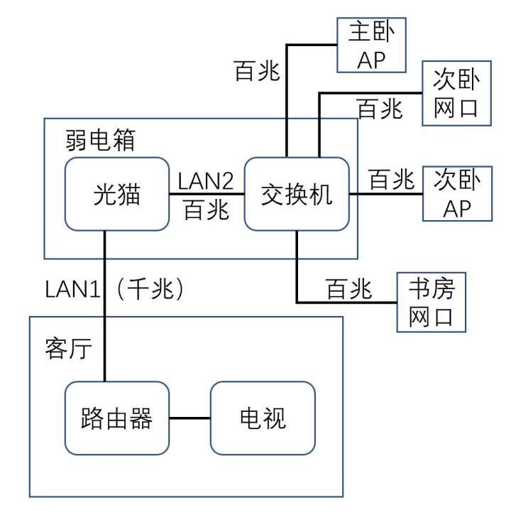

有一个问题邀请,说的是
“我家是山东移动,300M套餐,光猫是H2-3e,路由器是TP-LINK AC1900,交换机是TP-LINK TL-SF1005SP,AP是胖AP,弱电箱到各个房间都是一根网线。上面这个是基于我有的设备自己想的方式,兄弟们有没有更好的组合?现在题主还有个多余的路由器没用。
另外,光猫是一个千兆口和3个百兆口,是不是不能直接给AP供电?”
然后就给出了这样一张拓扑图: 011017f5tpdzggp4qhtdq9.jpg
不知道山东移动那边是什么样子的骚操作,毕竟已经是2022年年底了,难道还给用户提供只有一个千兆网口的光猫吗?这就有点说不过去了。

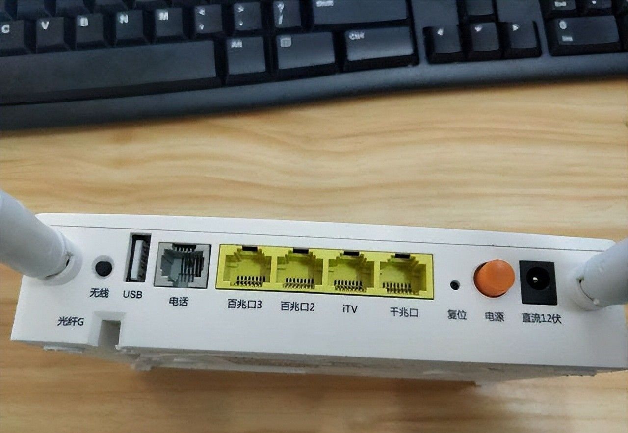

先要说一点,类似于上面拓扑图的配置其实已经比很多家里直接用光猫Wi-Fi的方式上网质量要高很多了,别看接到交换机上的是一条百兆线路,但一般家庭用手机连接到Wi-Fi上刷刷快手抖音、看看网络视频基本上也都不会卡的。
但要往细了说,这种网络系统的接法并没有发挥出网络家里的网路的最大优势。这里面就涉及到了我们户内的网络带宽规划问题。
首先看客厅,客厅中从光猫引出的唯一一条千兆的线路被接入了一个路由器,然后这个路由器引出一条网线接入到了电视上。
相反设备最多的主卧、次卧、书房的网口和AP都共用了一个百兆交换机(这个布局应该是一个很便宜的POE交换机),这台交换机连接到了光猫的百兆端口上。
这是很多中国家庭的思维惯性,总是认为最重要最好的资源一定要放在显眼的位置,所以千兆线路也被导入到客厅内,哪怕客厅内的路由器上只接了一个电视。
现在,说下iN所理解的户内带宽规划问题:
我们在讨论家居装修的时候总会讨论例如动线、重点照明、作业区域等等的重点家居使用概念。但我们在布置网络的时候往往就会很想当然地在某个位置丢下一个网络接口。这就造成了我们家庭网络的布局并不十分高效,用是可以用的,但是效率嘛……

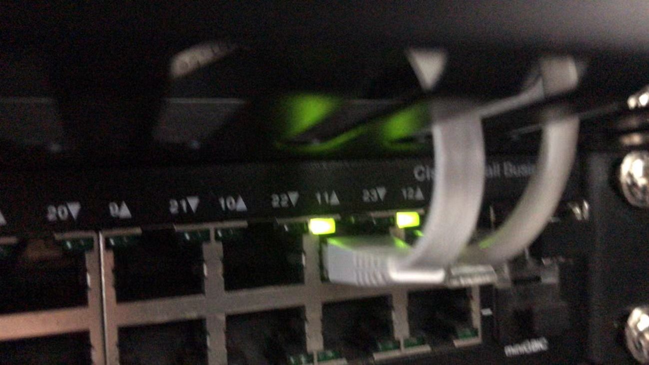

其实我们现在生活中很多带有以太网接口的设备都还是百兆设备,这些东西仅仅是需要固定网络连接,但不支持太多的带宽,它们接入到网络交换机上千兆的指示灯根本不会亮灯。 011018y4o9bod9jyi4d5yy.jpg

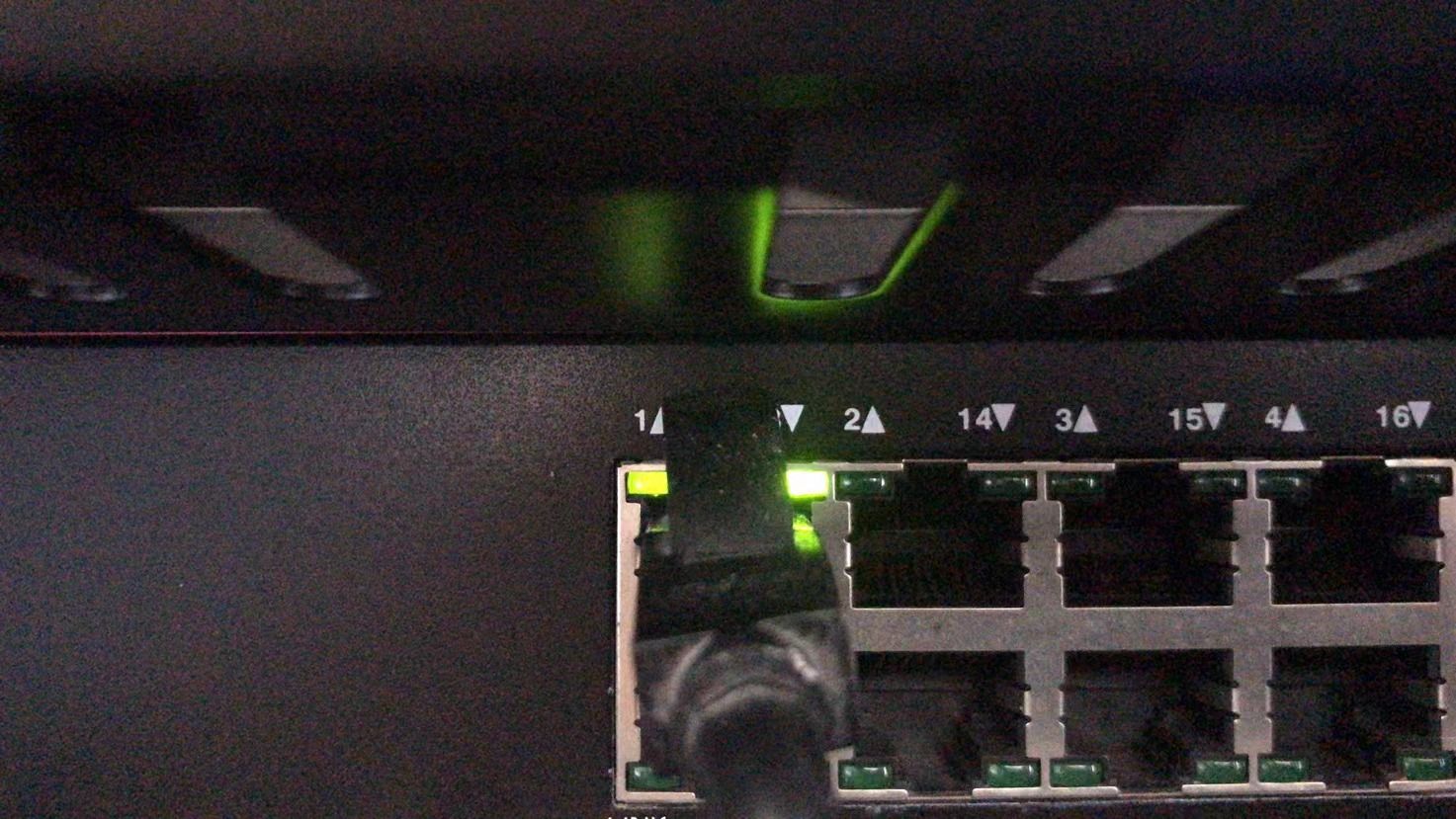

相反相同的交换机中如果接入了千兆设备是会亮灯的: 011018mwfgizwanw2ww3nu.jpg
这就是设备对带宽的不同需求(支持)程度。
我们在布置网络的时候其实是需要考虑设备需求的,要不然就会出现上面例子中的乌龙现象。(更愿意相信客厅中的路由器也带Wi-Fi功能,是给客厅中的人做无线接入的)

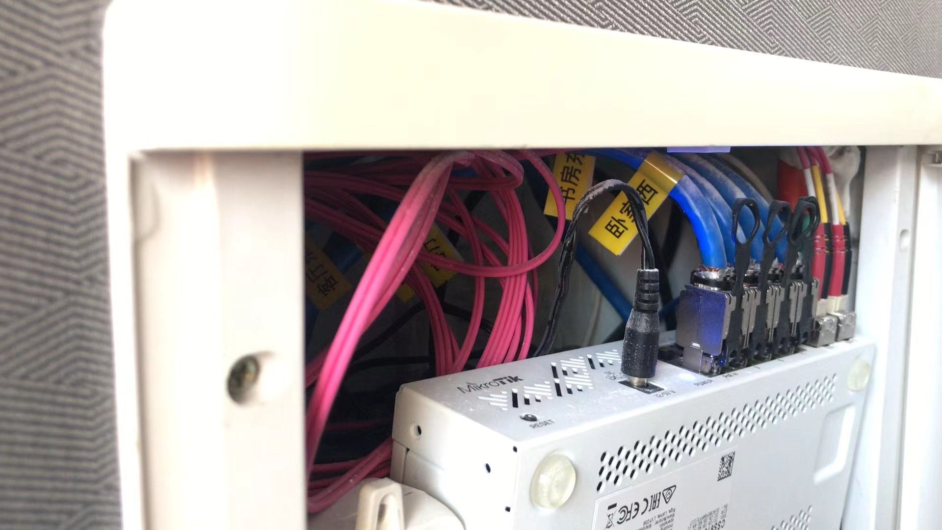

然后,你的常用场景是有取舍的,例如iN这边,虽然是家里的网络但是首先保证的是工作带宽的需求,为了这个需求不牺在每个工作的节点布置光纤网络和大量的专用线路。这些设置都是以工作效率为唯一指标的。 011019hj7fbe7vfvfbimof.jpg

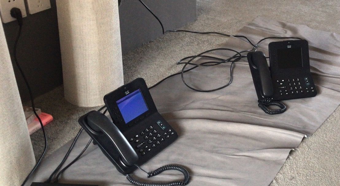

最后是通讯的需求,在家部署了一大堆的IP电话和视频会议系统。这些东西其实就是仅有的几个人之间的相互联系的固定方式。在目前各种网络通讯技术大范围普及的情况下,这种传统的通讯方式也就不是特别重要了。

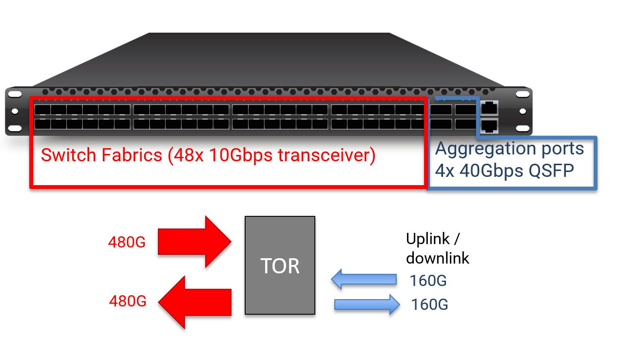

至于网络的拓扑布局,其实还是推荐使用大平层网络的方式,尽量将多数信息节点放置在一个相同的交换机中。所谓的交换机级联还是尽量适可而止。就像拖线板接拖线板一样,最终难免有一天线路会超过负载。
一定会严格地计算上联带宽和下联设备的带宽需求比例,并不是简单的一味地将多个交换机逐次连接到所谓的一个网络中。
相反,在家里如果能在网络布置初期就将网络汇集在相同的一个交换机中,反而可以更多的利用交换机背板交换网络数据包提供更好的带宽稳定性。
