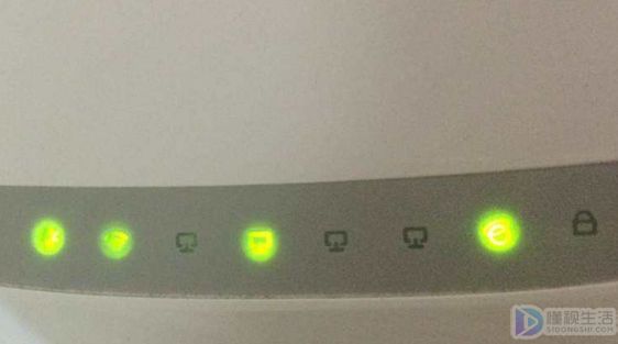

一、路由器指示灯的含义
1. PWR/M1
电源指示灯,常亮表示电源正常接通,灯灭表示电源没有接通
2. SYS/M2
系统状态指示灯,常亮表示系统初始化故障,不亮表示系统故障,闪烁表示系统一切正常。
3. WLAN
无线状态指示灯,常亮表示已经启用无线功能,不亮表示没有启用无线功能
4. WAN
广域网状态指示灯,常亮表示相应端口已正常连接,不亮表示相应端口没有连接上,闪烁表示相应端口正在进行数据传输。
5. LAN 1/2/3/4
局域网状态指示灯,常亮表示端口已正常连接,不亮表示端口没有连接上网络,闪烁表示端口正在进行数据传输。
PS:①由于路由器的品牌或型号不同,可能指示灯标识不一样,我们可以根据图标来判断。
②如果M1、M2同时闪烁,表示系统正在恢复出厂设置
二、通过指示灯的状态判断故障
1. PWR不亮
PWR是电源指示灯,如果不亮说明电源没有插好或者路由器坏了,可以检查一下电源或更换路由器。
2. SYS不亮
SYS是系统状态指示灯,如果不亮说明路由器出现问题了,这里提供两种方法,可以尝试一下:
①拔掉电源,重新安装路由器并更新系统。
②将路由器恢复一下出场设置
3. LAN不亮
LAN是局域网指示灯,是连接电脑的,不亮说明网线或网线接口出了问题。
4. WAN显示红色或不亮
WAN是广域网状态指示灯,显示红色或不亮,说明外部线路有问题,需要联系网络服务商。
如果指示灯正常闪烁,但是上不了网,可以重启下路由器,检查一下手机或电脑的IP地址是否正确。

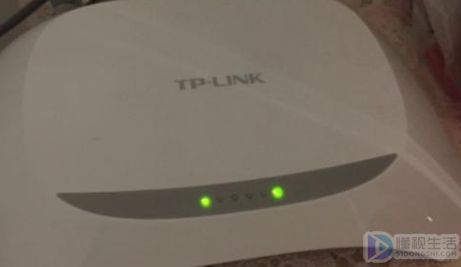

互联网近几年发展迅速,wifi也基本普及到了每家每户。其实我们说的wifi就是“路由器”,使用时间长了也容易出现这样或者那样的小毛病,比如有的路由器常常出现“用着突然不能用了”这样的问题,这究竟是自己软件设置的原因呢,还是路由器坏了,今天就为大家来介绍一下判断路由器到底坏没坏的检查方法。
产品型号:TP-LINKTL-R406
方法一:
如果是使用的路由器断网,那么首先检查下路由器上的电源指示灯、网络指示灯是否正常,如果路由器内部有严重硬件故障,指示灯就不会正常显示。所以我们看路由器接通电源上的指示灯是否正常,就能够判断路由器是不是坏了,如果指示灯都不亮了,那么很明显就可以知道路由器坏了。

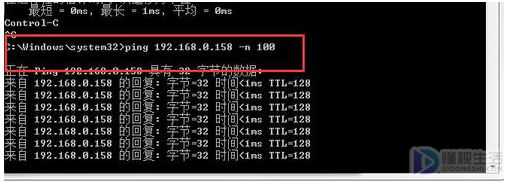

方法二:
有的人会遇到这种情况,就是有些路由器虽然坏了但各项指示灯却还是正常亮的,只是连接网络会断线或者极其不稳定。解决办法是通过Ping网络地址来判断。
