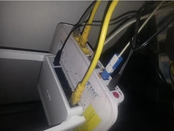

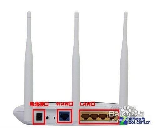

一般的无线路由器上有5个口,如下图:

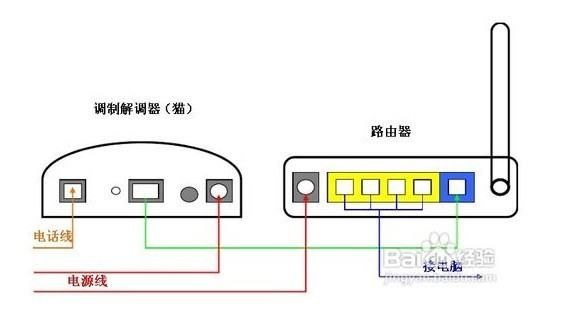

下图是无线路由器的接线方式,很简单的,一看就明白了:
应该可以看明白吧!

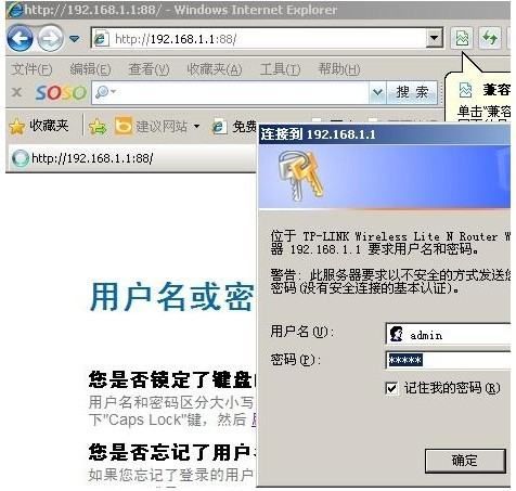

1.打开浏览器在地址栏输入路由器的IP地址(不同厂家的设备可能略有不同,这里以我现在所使用的无线路由器的192.168.1.1为例),键入192.168.1.1后在弹出的窗体中输入用户名和密码(不同厂家的设备可能略有不同,这里以我现在所使用的无线路由器的admin为例,用户名和密码皆为admin):

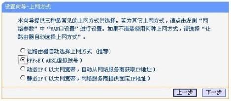

3.进入登录界面之后,接下来进行宽带拨号上网的账号和密码配置;进入设置向导;
4.然后根据提示,一步一步进行配置:

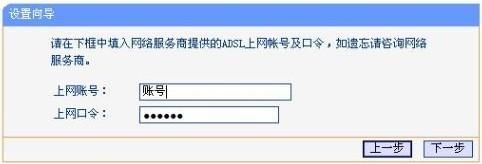

5.键入您的ADSL宽带上网账号和密码:
