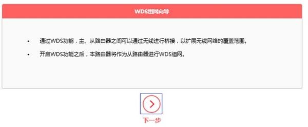

2、点击无线设置——WDS无线桥接
3、点击下一步

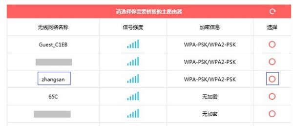

4、路由器会自动扫描周边信号,找到主路由器的信号,点击选择。
如果无法扫描到主路由器信号,请减小路由器之间的距离或障碍物。

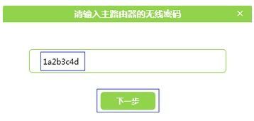

5、路由器自动提示输入主路由器的无线密码,请正确输入,并点击下一步。

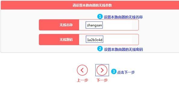

6、连接主路由器信号后,设置本路由器的无线网络名称和无线密码,并点击下一步。
注意:如果不需要实现无线漫游,可以将本路由器的无线名称及密码设置为与主路由器不一样。

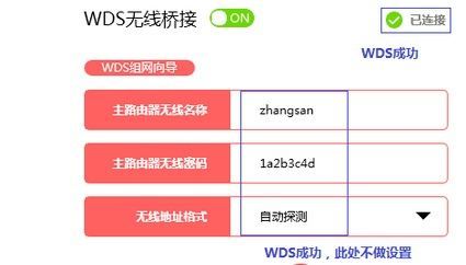

9、观察右上角WDS状态,已连接表示WDS桥接成功。
