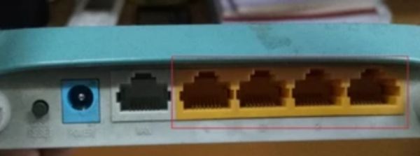

一、路由器设置显示网络异常怎么办呀
1、首先用网线连接光纤猫与路由器,网线的一头插到光纤猫的“网口”孔,网线的另一头插到路由器的Wlan接口。
2、拿一根网线插入路由器的四个孔中的任意一个,然后将另一端插入电脑,连接电脑与路由器。

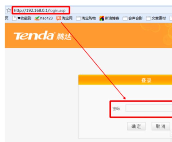

3、打开浏览器,在网址栏输入192.168.0.1并点击进入,输入用户名和密码,一般初始密码和用户名都是admin,然后点击确定。

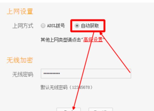

4、点击上网设置,然后选中自动获取,重新设置信号名称和密码,最后再点击确定。

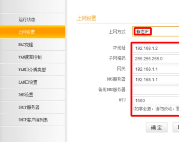

5、电信光纤猫不需要宽带的账号以及密码,所以进行静态ip的一个设置,最后点击确定就好了。

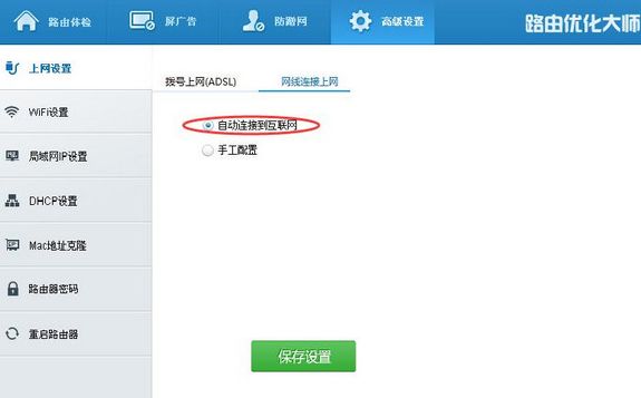

三、设置路由器老是网络异常怎么回事
路由器设置时显示网络异常的原因有三种:网络设置了固定IP却忘了填写DNS服务器地址、网络运营商的DNS服务器出错或被恶意软件修改拦截了DNS、网络运营商有限制。
1、网络设置了固定IP却忘了填写DNS服务器地址,解决方法只需要输入网关或者公共DNS服务器地址即可,例:223.5.5.5,223.6.6.6,8.8.8.8.

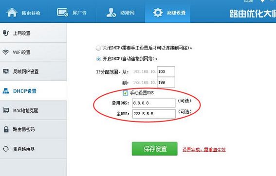

2、网络运营商的DNS服务器出错或被恶意软件修改拦截了DNS。
解决方法:打开路由优化大师,在高级设置中的DHCP设置页面勾选手动设置DNS,再填入DNS服务器地址,保存设置后重启路由器即可。

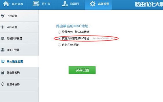

3、网络运营商有限制,不允许多个设备在线或者多个设备共享上网。
解决方法:首先确认宽带帐号密码是否输入错误。如无误,可以将能正常拨号上网的电脑连接管理路由器,使用路由优化大师高级设置中的Mac地址克隆功能,选中克隆为当前电脑MAC地址,保存设置后重启路由器即可。
