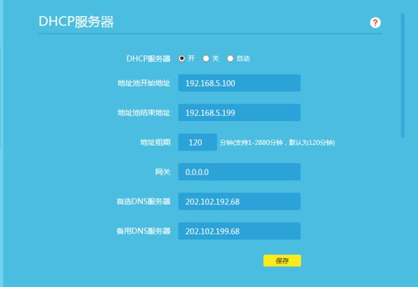

如果路由器设置正确,出现这种情况应该是DNS错误。无线路由器DNS配置方法:
1、浏览器地址栏输入路由器IP地址(路由器背后标签上有的),输入登录用户名和密码进入设置页面。
2、在运行状态,这里就要看到我们当前的dns。在网上搜一下当地的你使用的宽带运营商的DNS地址,看是否一样,如果不一样,就需要修改一下。
3、在左侧“网络参数”展开更多设置,之后即可看到“WAN口设置”选项,选择”高级设置“。
4、只需要勾选手动设置DNS服务器,然后输入你搜到的当地的你使用的宽带运营商的DNS地址即可。
