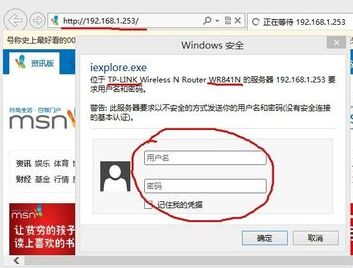

一、两个路由器怎么中继信号
可以按照如下方式进行操作:
1.首先连上电脑,输入管理ip地址,进入后台,设置路由器2;
2.然后进到无限网络设置菜单,设置好SSID,频道,加密类型,密码等信息;

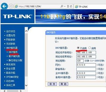

3.下一步进入DHCP菜单,手动关闭DHCP功能,保存成功,重启路由器待用;

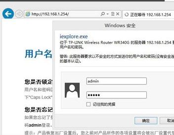

4.接着输入路由器1的管理IP,登录进入后台;
5.下一步进入到无限设置中,路由器1所有的设置 一定 要保证和路由器2的设置一摸一样,最后勾选“开启WDS”,输入要桥接的无限路由器的SSID和BSSID(mac地址);

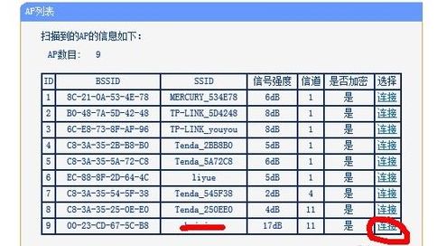

6.如果不知道,就点击“搜索”,扫描附近信号,选择刚刚配置好的路由器2的名字,点击“连接”, SSID和BSSID就会自动导入了;
7.最后,保存设置,重启路由器1, 配置成。

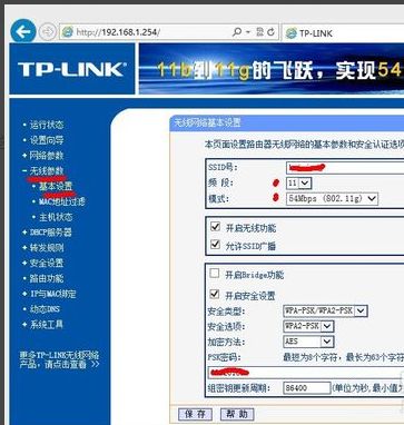

进入路由B,做如下设置:
IP:192.168.1.5    注意,这个IP必须和路由A的IP在同一个网段
在无线参数中设置SSID号gmzx7
开启无线功能
允许SSID广播
开启Bridge功能    AP1的MAC地址填路由A的MAC   <填对方路由的MAC地址>
开启安全设置,类型为WEP

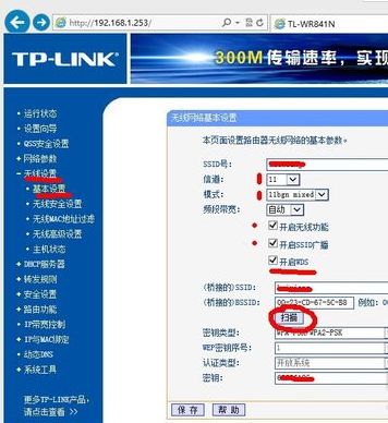

4、点击【无线设置】---【基本设置】。
5、设置SSID为TP_LINK-B。设置无线信道为:11.
6、勾选【开启WDS】,在弹出的界面点击扫瞄,得到AP列表以后找到主路由器的SSID,即TP_LINK_A,点击右边的【连接】按钮,加密方式选WPA-PSK,密钥填主路由的密钥:12345678,(保持与主路由器一致即可),点击保存。
