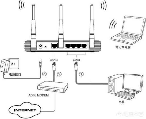

1、物理链路不通,包括的原因线路连接错误、物理端口损坏、网线没有插好、网线质量问题、MODEM还未同步成功、MODEM故障等,请确认连线是否正确(比如忘记接线)、MODEM出来的线是接到路由器的WAN口(比如误将MODEM出来的线接到了路由器LAN口)、对应的指示灯MODEM的LAN指示灯灯和路由器的WAN口指示灯都亮了吗?MODEM的DSL灯是常亮的吗?首先建议单机去拨号看看是否可以正常上网?如果可以,再接好线路,待物理链路连接正常时,再去尝试拨号看看。

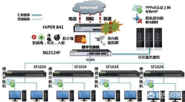

还有一种就是小区宽带,一般进户是一条网线,网线直接插路由器WAN口,然后用户上网的形式也是拨号上网,通过运营商的运营管理路由器认证上网,这个一般是小区因为入户进线不便设计使用的方案

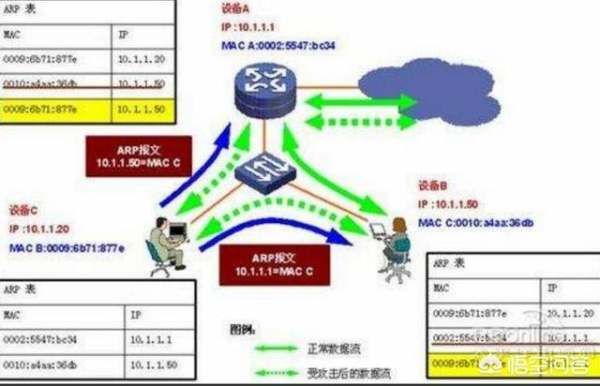

如果是正常用户建议你重启你的猫的设备,然后进去路由器重新设置一下路由器的网段,尽量避开1或0网段,因为怕有ip冲突造成速度ARP攻击断线,可以设置成192.168.16.1这样的,然后建议你修改下无线密码,因为怕有人蹭网过来,因蹭网人不懂设置什么的也会造成你的ip冲突,特别是WDS模式下开启DHCP服务器什的那就冲突可能性很大,且就经常断线速度慢。
