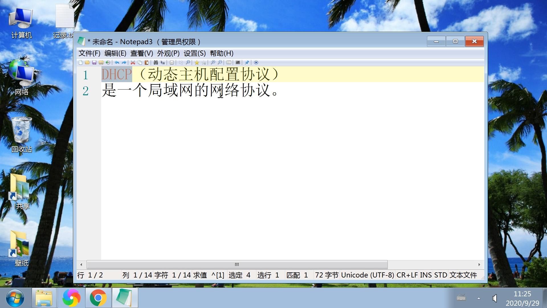

今天给大家讲一下dchp协议,动态主机配置协议,是一个局域网的网络协议,简单说就是一个分配ip的协议,我们经常会用到这个协议,比如手机连上WiFi自动获得ip,电脑自动获得ip进行上网,都是用到了dhcp协议,dhcp协议分客户端和服务端,我们用到的路由器包含服务端,自己的手机或者电脑里边包含了客户端,客户端一般不需要配置,服务端是需要一些配置的。

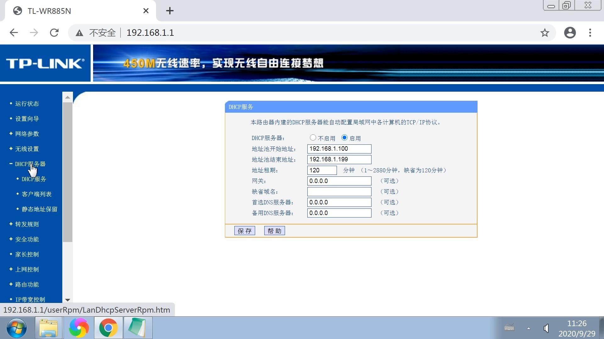

我们打开进入路由器,在路由器中可以找到DHCP服务器选项,一般dhcp服务器有一个默认的ip开始地址和结束地址,自己也可以修改这个值,另外DHCP的网关DNS也是可以修改自己设置的。

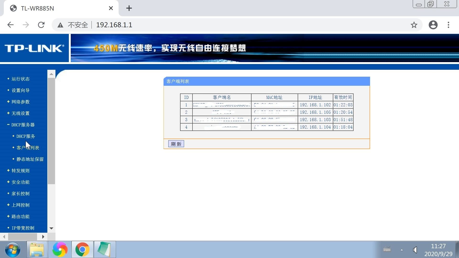

客户端列表可以查看当前已经分配的ip,可以看到客户端名字,还有网卡地址ip地址等一些信息。

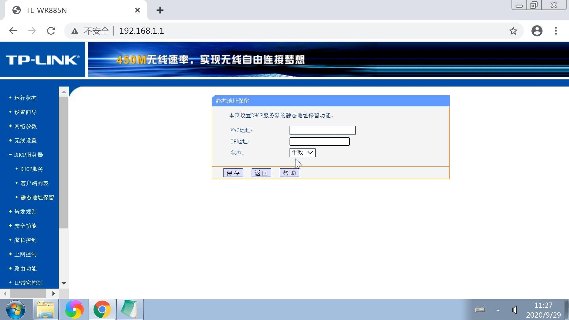

静态地址保留,可以把客户端的网卡地址和ip绑定在一起,这样每次分配的时候,是一个设置后的ip地址。
