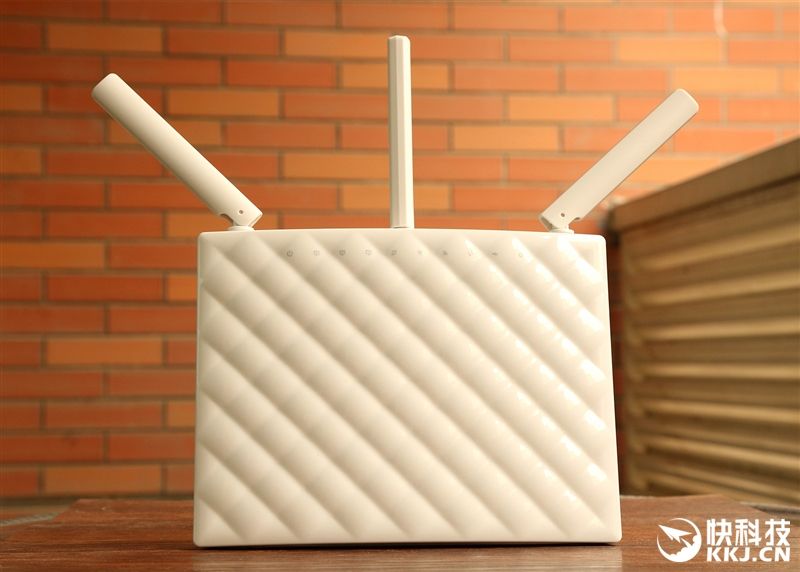

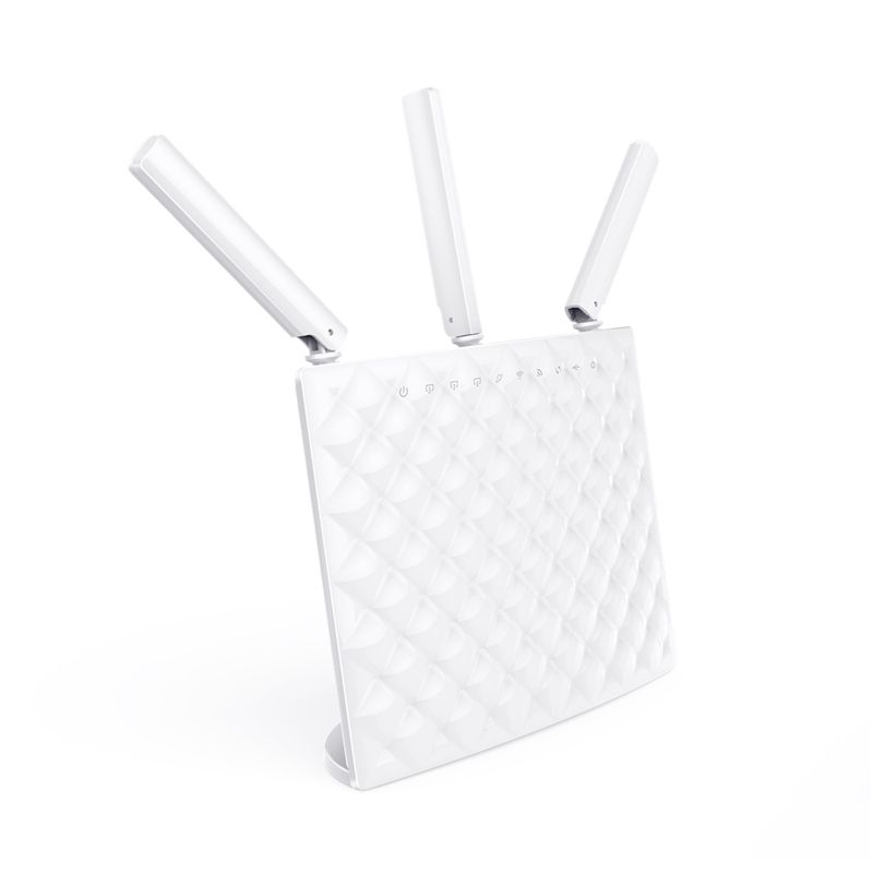

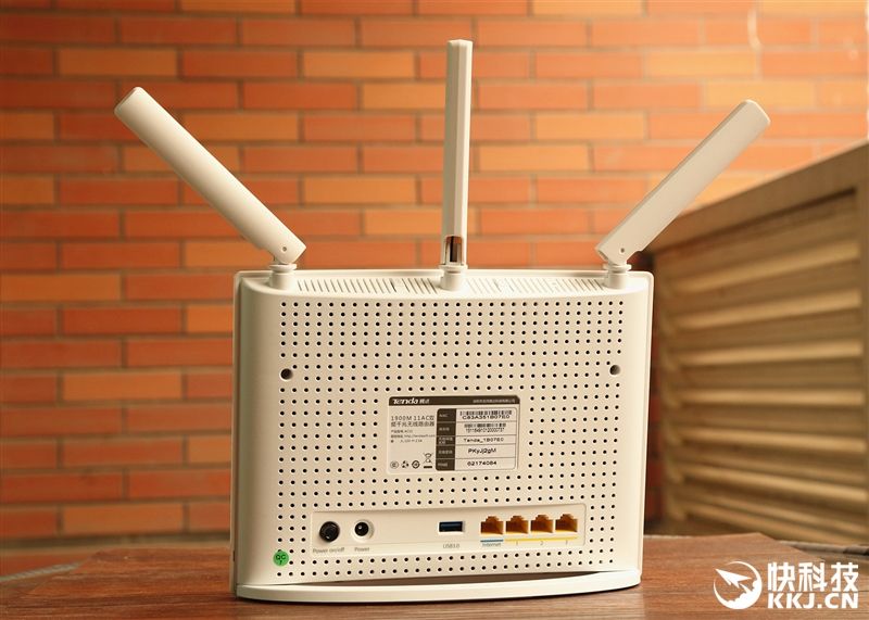

↑↑↑腾达AC15正面使用了菱形网格造型,类似不少香奈儿手包的外表设计,不知道设计师是否是汲取了相关理念。

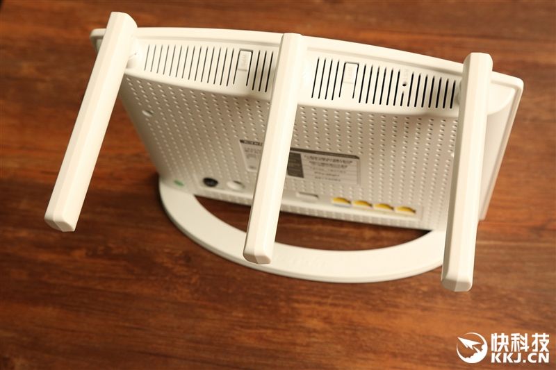

↑↑↑背面使用了镂空小圆孔设计,便于散热,此外路由器的所有接口都集中在了背面。
↑↑↑三根全向天线,均支持180°调节。

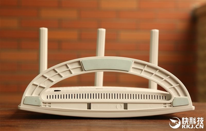

↑↑↑腾达AC15采用了竖立的摆放方式,底座为半圆弧样式并带有一定倾角,还带有三处防滑脚垫确保路由器竖立摆放时的稳定性。此外竖立的摆放方式对路由器的整体散热也要优于平放。

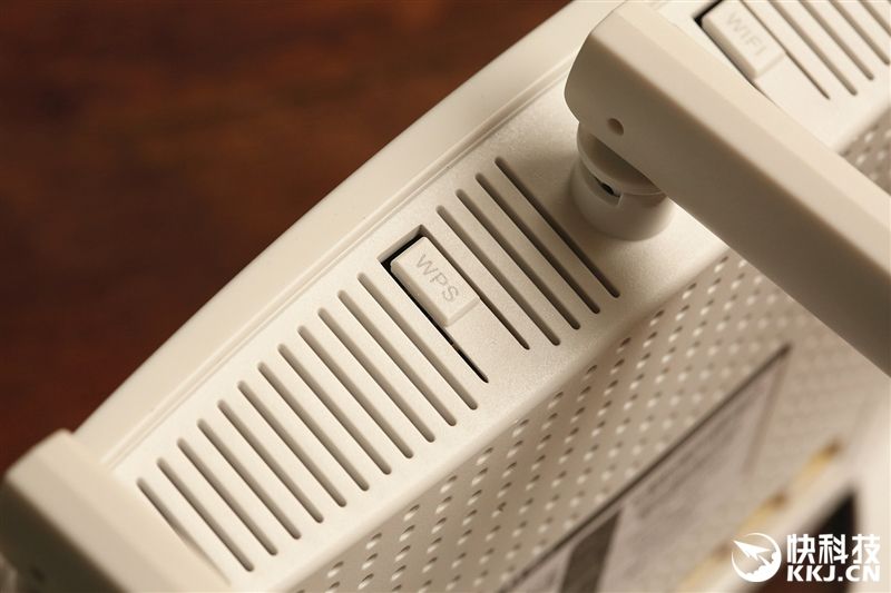

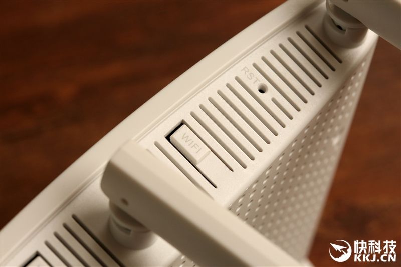

↑↑↑Wi-Fi控制开关、WPS控制开关和RST均位于顶部,方便操控。

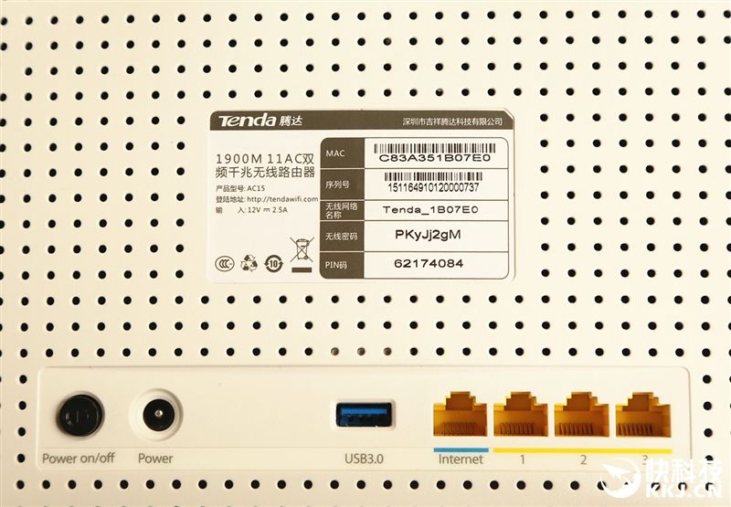

↑↑↑背部具体接口从左至右依次为:电源开关、电源接口、USB3.0接口、千兆外网接口、千兆内网1、千兆内网2、千兆内网3接口

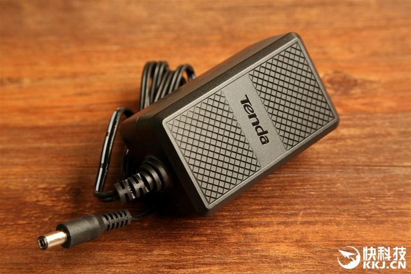

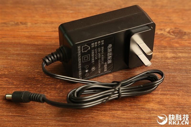

↑↑↑充电器12v/2.5A。

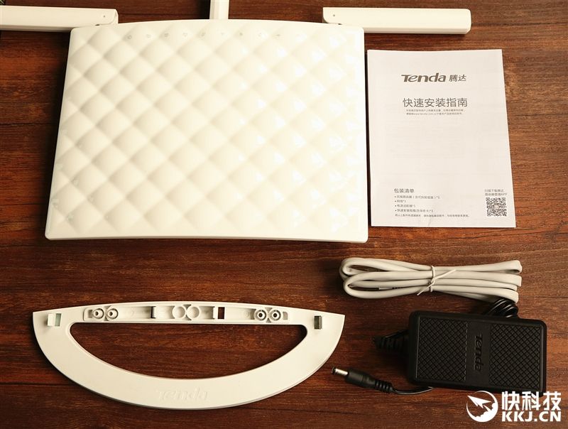

↑↑↑附件包括:一根网线、充电器、以及一份快速安装指南的说明书。

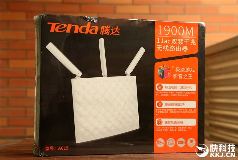

↑↑↑外包装。

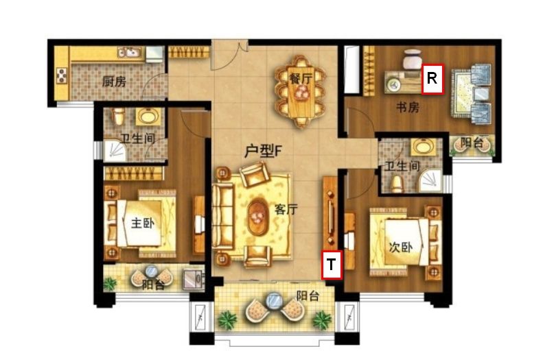

↑↑↑户型示意图,其中T位置为AC15路由器,R位置为信号接收端。

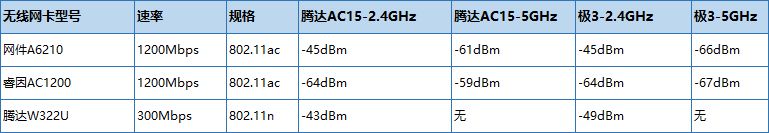

我们的信号对比测试选择了3款无线网卡,在同样的位置分别对比了腾达AC15和极路由3的信号连接强度,具体如下图表。
可以看到,我们更换了3款不同规格的无线网卡,在5GHz频段腾达AC15都要比以信号见长的极路由3好上一些,在2.4GHz频段二者表现基本一致,不过在使用了同品牌的自家无线网卡后,腾达AC15 2.4GHz频段的优势要表现更加明显一些。

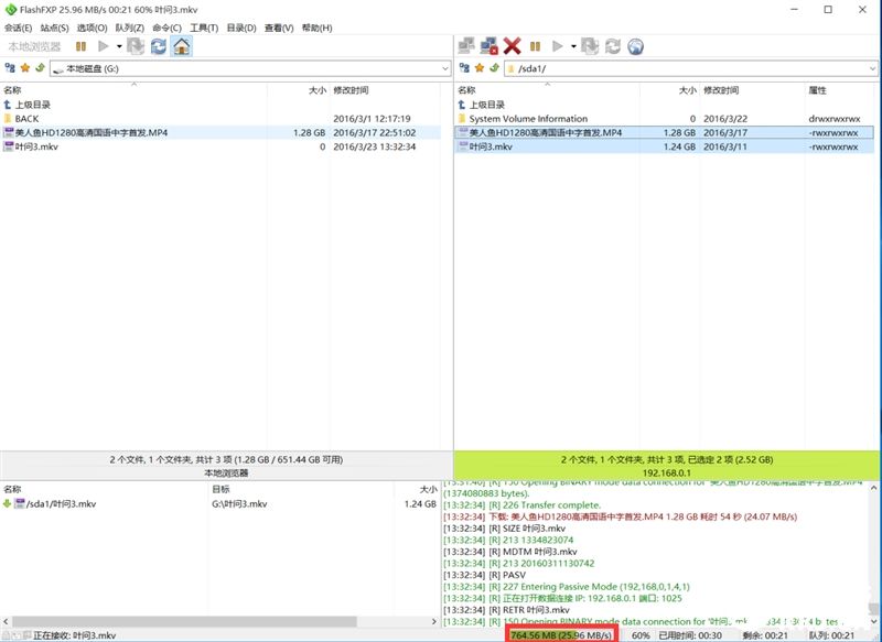

利用腾达AC15的文件分享功能搭建Ftp服务器,连接USB3.0接口硬盘盒,然后客户端利用FTP软件从服务器端下载文件。
之前有人在两台电脑之间利用QQ同步互传5文件,来测试无线网络传输速度,我们在实际测试过程中也尝试了这种方法,发现和服务器端FTP软件速度基本一致,并且这种方法操作较为繁琐,所以最终还是采用了FTP软件从服务器端下载文件的测速方法。

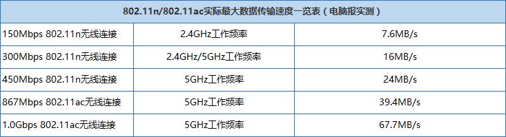

如上图所示,经过多次尝试,我们发现在867Mbps链接模式下,腾达AC15的传输速度基本稳定到了26MB/s,这一速度距电脑报之前实测的867Mbps 802.11ac无线连接最大传输速度39.4MB/s还有一定差距,但也算是一个相当不错的成绩了。
考虑到无线网卡和路由器的兼容性问题,如果换用同品牌的无线网卡,速度应该还会更快一些。后续我们会寻求机会继续为大家带来更高速度的尝试测试。
↑↑↑802.11n/802.11ac实际最大数据传输速度一览表(电脑报实测)

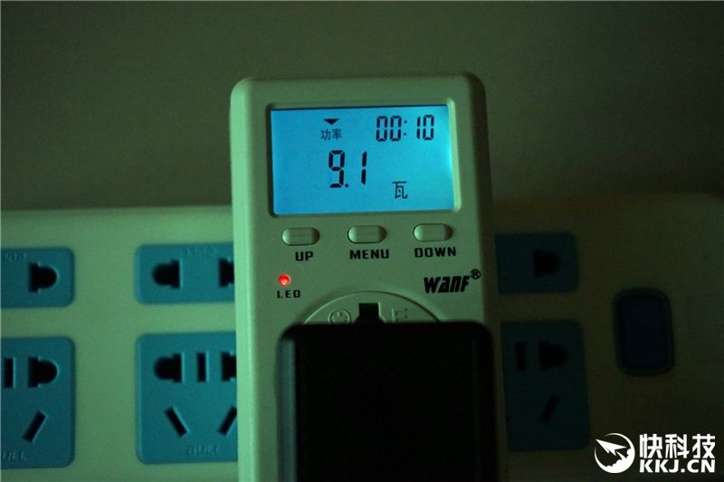

五、耗电测试
腾达AC15也是一位好管家,采用了腾达智能省电专利技术,在你睡眠或上班时路由器可进入休眠状态,若按照每天休眠8小时计算,一年可节省用电105度; 智能LED入夜即自动关闭,不忍多余亮光打断您进入甜美梦乡。
通过APP或者后台,用户也可以轻易设置是否关闭面板LED灯以及自动重启、休眠时间等等。

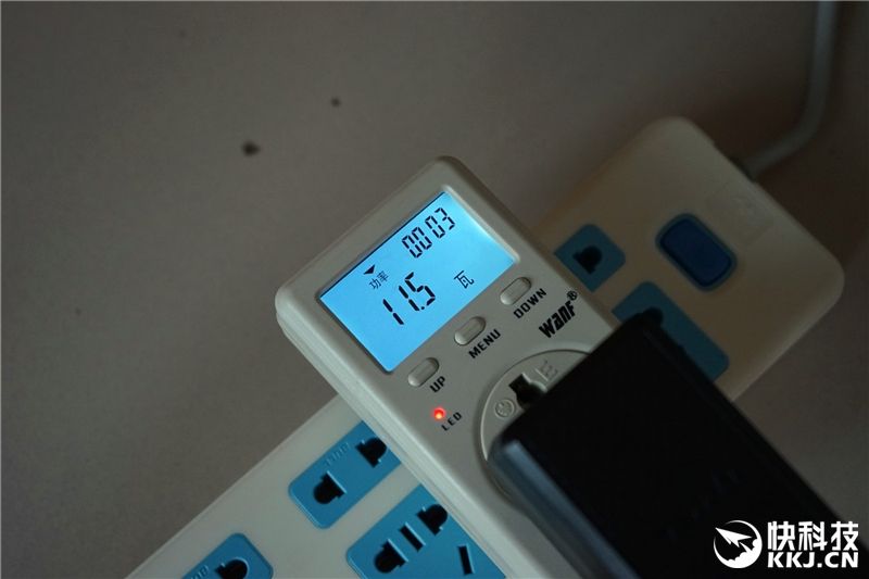

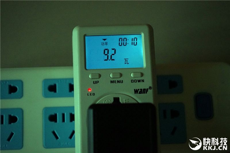

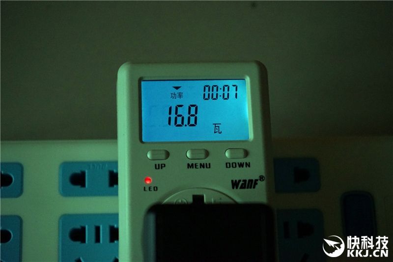

我们通过功耗测试仪对腾达AC15的一些日常使用模式进行了记录,具体如下:
↑↑↑正常模式下功耗约为9.2瓦
↑↑↑关闭面板LED灯后功耗降低约0.1瓦。
↑↑↑连接USB移动硬盘后因为要对硬盘提供电力支持,功耗提升到了11.5瓦左右。
↑↑↑开启FTP下载,这个时候路由器的CPU和存储系统全都开始工作起来,功耗提升到了16.8瓦左右。

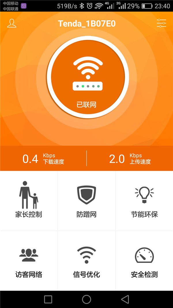

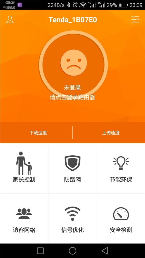

除了PC访问后台(默认访问地址192.168.0.1)可对路由器进行管理设置外,腾达AC15还支持手机APP直接访问管理路由器,这样操作起来方便了很多。
↑↑↑腾达AC15客户端的主界面设计的非常简洁,最上方的是登录按钮,只要连接到这台路由器无线网络上,输入后台访问密码即可登录。
客户端主界面下部摆放了6个常用功能按钮,分别是家长控制、防蹭网、节能环保、访客网络、信号优化和安全检测。

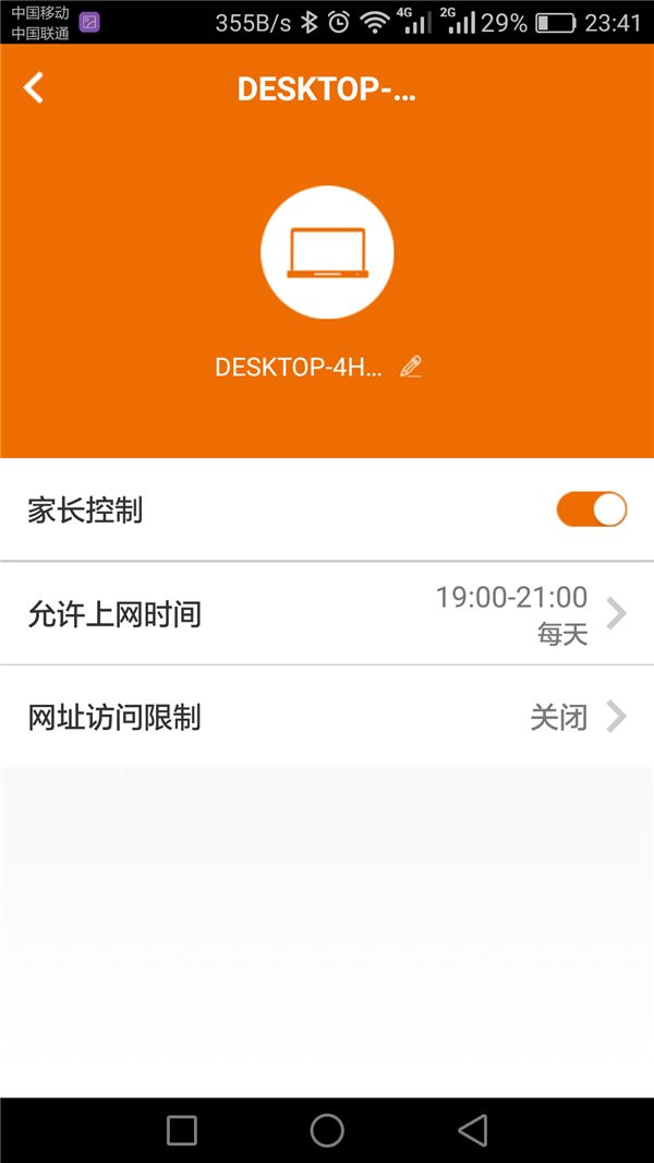

↑↑↑家长控制功能可以对单一客户端的允许上网时间和网址访问限制进行设置,如果家里有不听话的熊孩子,这招可以稍微对其产生一些束缚。

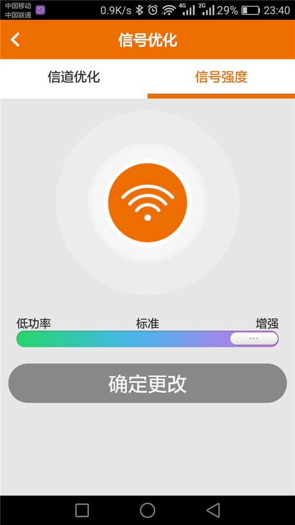

↑↑↑信号优化界面可以对信号进行3级调整,默认设置为增强模式。

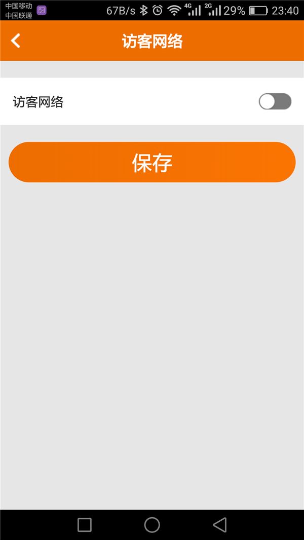

↑↑↑访客网络可以针对访客设置一个临时密码供其访问。

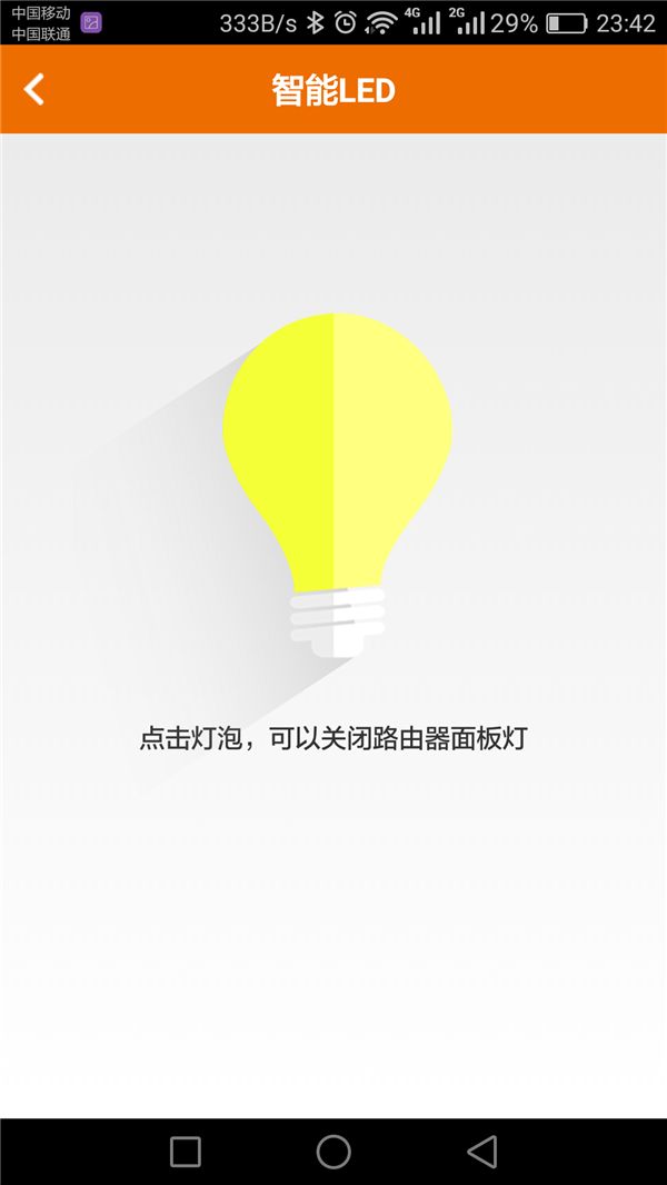

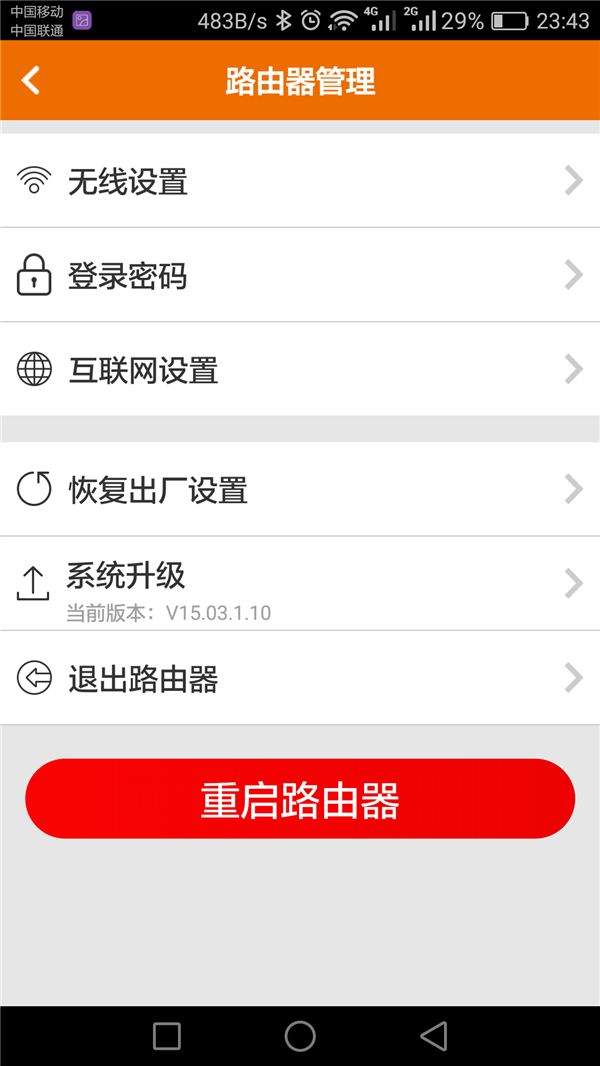

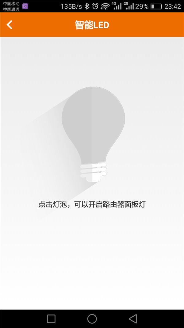

↑↑↑可以手工控制面板LED灯的开关,关闭后功耗约降低0.1瓦。
↑↑↑其它设置页面。
