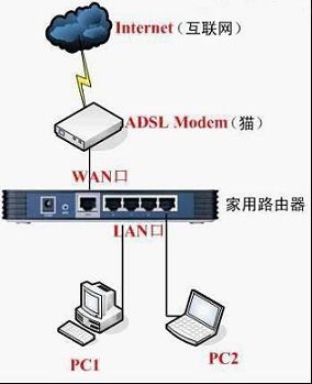

宽带和路由器插线是:猫的lan插口——路由器的WAN接口,如下图所示:

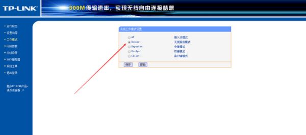

(2)进去之后选择工作模式,一般选择router模式(无线路由模式)这样就可以有自己的WiFi;

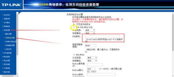

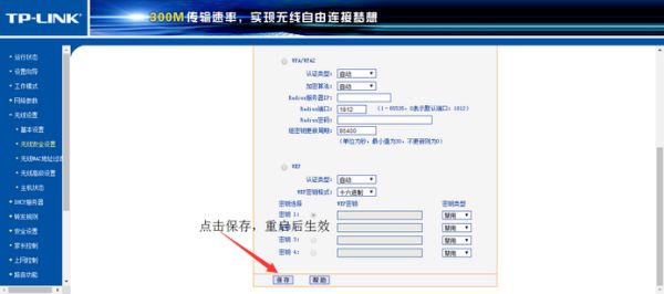

(3)然后保存,保存之后暂时不要重启,点击无限设置-无限安全设置,选择WPA-PSK/WPA2-PSK,设置psk密码(WiFi密码),在基本设置里面可以设置WiFi名字;
(4)然后保存重启生效,设置完成。

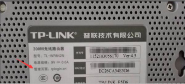

2.线路连接好以后保证猫和路由器电源打开并正常使用了。然后打开电脑上任意一个浏览器,在浏览器地址栏里输入路由器管理IP地址“192.168.1.1”(注意:部分路由器管理地址是tplogin.cn,具体路由器管理地址见路由器壳体背面标贴),然后点击回车键。

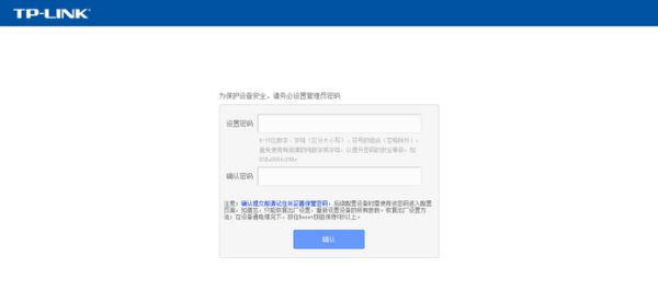

3.点击回车键后将弹出登录框,在登录界面,由于初次进入路由器管理界面,为了保障设备安全,需要设置管理路由器的密码。此时只需要根据页面提示进行操作,设置密码就行了。具体见下图(注意:部分路由器需要输入管理用户名,密码,此处的用户名,密码均输入admin即可)

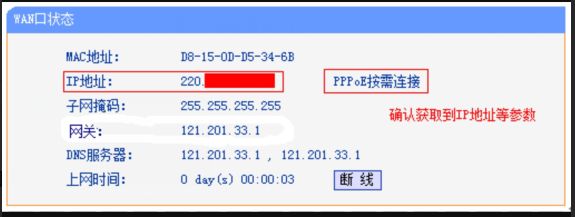

10.设置完成后,进入路由器管理界面,点击“ 运行状态”,查看 WAN口状态,若下图框内所指内容IP地址不为0.0.0.0,则表示设置成功。
