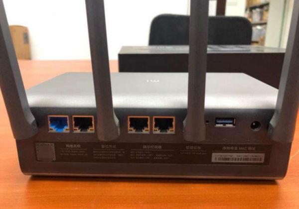

小米路由器的pro支持802.11acwave2无线协议,还支持MU-MIMO技术,有4 个千兆网口,支持 USB3.0,无线速度最高可达 1733Mbps。

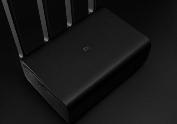

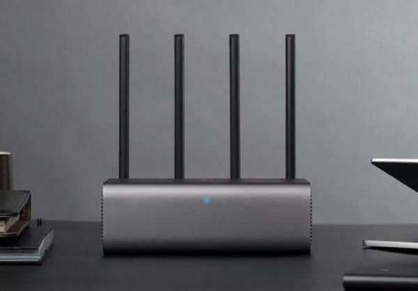

小米路由器Pro最直观的感受就更大、更重了,机身尺寸为145.6×195×66mm,其中天线垂直树立高度208.33mm。
小米路由器Pro搭载的这颗芯片是路由器市场常见的一颗处理器,MT7621A曾在迅雷下载宝、优酷L2、极路由4上使用过,属于MTK旗下的一款双核MIPS架构的802.11ac高端处理器。这颗芯片本身支持USB3.0、USB2.0、SD-XC、NAND和eMMC等多种存储接口规格,并可通过第三个Ple接口转接出两个SATA3.0接口。

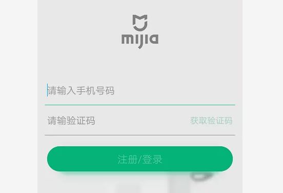

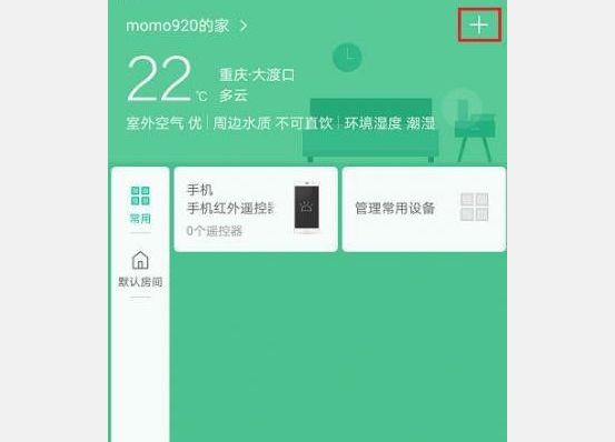

1、打开手机中的“米家”APP软件,根据页面的提示,输入手机号码进行注册,如下图所示。

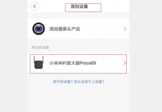

2、登录到米家app后,系统会自动扫描附近的小米设备,如果扫描到了小米放大器Pro,会提示进行设置。如果未自动扫描到,可以点击右上角的“+”,手动进入扫描页面。
3、在附近的设备选项下面,选择小米wifi放大器Pro,进入到它的设置界面。

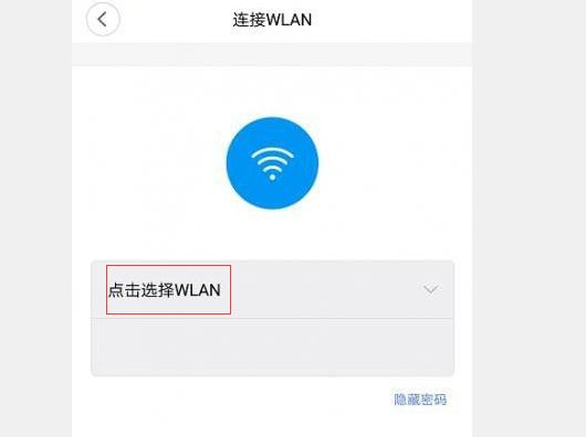

4、选择“点击选择WLAN”,选择路由器wifi名称,同时输入wifi密码,然后选择下一步。

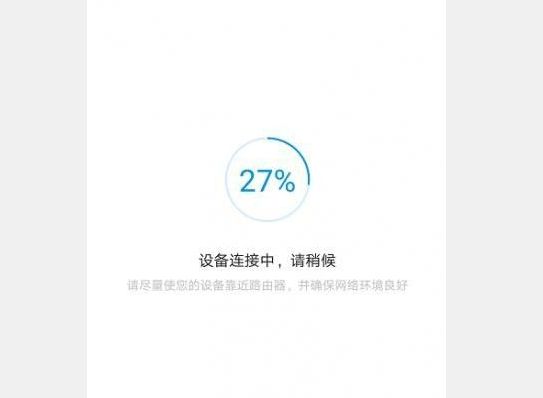

5、系统会自动连接,等一会即可。小米wifi放大器pro的指示灯是:蓝色常亮,表示放大wifi信号成功,可以正常使用。
