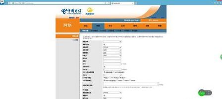

登录进去光猫的管理页面之后,点击菜单上的“网络”,进入“宽带设置”页面。连接名称那里有个下拉框,有多少个忘记了,最终只留下两个,最后添加了一个用来自动拨号的,即“7_INTERNET_R_VID_”这个。在新建的时候,连接名称默认是“新建WAN连接”,建好之后才会自动生成刚才那种英文名称。
设置好光猫之后,把网线拔掉插到一体机的LAN口,打开一体机管理地址:http://192.168.1.1输入一体机管理帐号密码,初始帐号密码都是admin
点击左侧菜单的“设置向导”,步骤看截图。
设置完成之后,保存。
打开“网络参数”下面的“WAN口设置”,将没用的删除掉,只留下刚才设置向导添加的这个。
打开“分组设置”,VLAN设置为不启用,保存。
打开LAN口设置,将IP地址设置成192.168.1.222才可以,子网掩码不改,DHCP服务器改为不启用。保存。
在设置一体机的过程中,如果提示重启,最好都重启一下吧。
设置好之后,拿另外一条网线,一头连接光猫的LAN口,一头连接一体机的LAN4/WAN口。电脑连接一体机的网线也可以拔下插到光猫另外一个LAN口,反正设置好之后,光猫和一体机的网口都是可以连接上网的了。

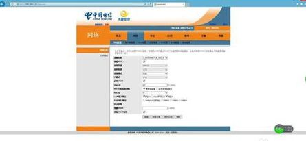

1.首先将电脑与光猫接为单机模式,打开浏览器输入192.168.1.1(一般家庭网关都是如此),进入光猫登录页面,登录名为telecomadmin,密码nE7jA%5m
2.成功登陆光猫后,点击上方网络,出现下图界面,连接名称处下拉选择INTERNET_B_VID_41,在LAN端口绑定将网口1,3,4处的勾去掉,点击保存应用。
3.之后点击下方新建。
4.封装类型选择pppoe,连接模式路由,启用vlan出打勾,vlan ID 填41,用户名和密码就是网络服务商提供给你的宽带账号和密码,Lan端口绑定选择网口1网口3网口4处打勾,SSID绑定选择SSID1,组播Vlan可以选1-4094间任意数字,填好后选择保存应用即可。
