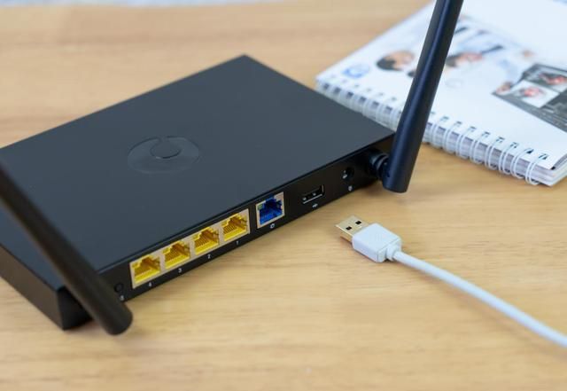

在WAN口旁边的就是USB2.0接口,支持接入U盘和接入上网卡,搭建NAS时,我们就需要把U盘或者是移动硬盘插入到USB接口里。 010810mg1l6nl1yzg3n6gg.jpg

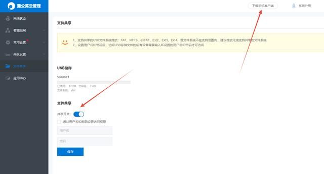

接下来需要去路由器的系统后台里,找到文件共享菜单,打开文件共享功能。这里可以根据自己的具体使用场景选择是否需要加密。在右上角有手机客户端的下载入口,后面通过设置之后也可以通过手机远程访问NAS。 010810h9enjo9okq5679ne.jpg

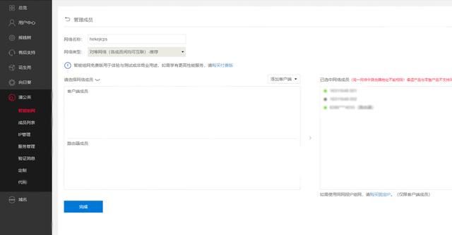

接着去智能组网功能里新建立一个智能组网网络,初次建立时会有向导提示,过程比较简单,主要给网络起个名,添加组网成员,添加成员时记得要绑定路由器。 010811g5mn55up5kg6pkbp.jpg
完成组网之后可以对组网成员进行个性化设置,建议大家一定要对成员进行标注,这样在后期使用时就会比较方便。 010811lap7lltjdt5dlib7.jpg

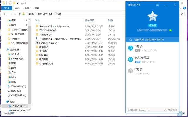

以上步骤完成就组网就算完成了,此时,路由器也变成了网络NAS。路由器NAS的本地打开方式比较简单,就是普通访问Samba的方法就行,可以用IP地址的方式,也可以通过网络搜索的方式。远程访问与本地访问的方法类似,无非就是需要用到蒲公英V-P-N软件,登录之后,客户端成员与路由器成员就组成了异地局域网。好了,至此已经完成了路由器变NAS的教程,是不是比较简单。总结一下就两步,第一步把U盘插入USB接口并打开共享功能,第二步路由器完成智能组网设置。 010811n5g3cbf4464zrfe5.jpg
