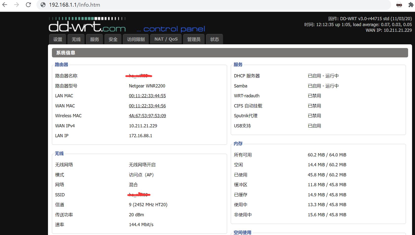

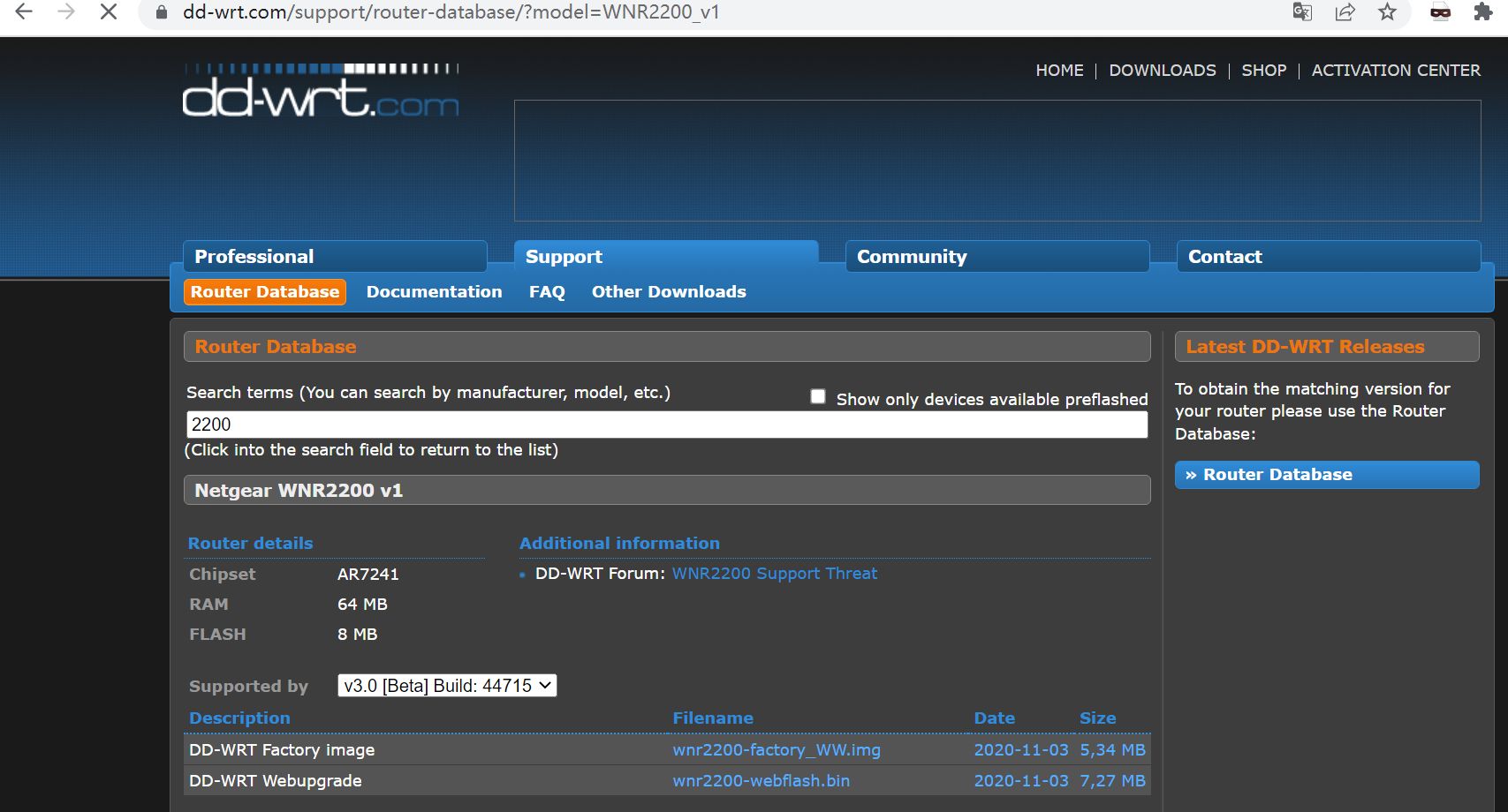

于是, 试着找找第三方的路由系统,果然,在2020年的时候,dd-wrt官网更新了该款路由器的一个固件,如下图, 众所周知,dd-wrt是一款出色的路由系统,功能齐全,速度快、稳定运行。
https://dd-wrt.com/support/router-database/?model=WNR2200_v1

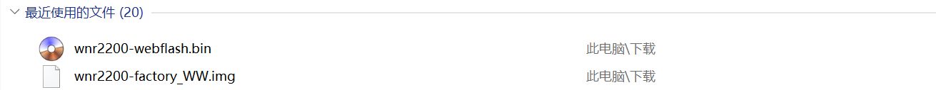

废话不多说,撸下来这2个适合的文件 ,如下图。
图三
开始刷入固件,我们先刷入img文件、再刷入bin文件,操作方式是登陆路由原厂固件的系统: http://www.routerlogin.net , 在【路由器升级】栏目操作即可。 此升级过程大约3分钟左右,过程中该路由器升级页面会有进度提示,路由器指示灯黄灯一直闪动,切记,此时不要断开电源这些,最好是电脑和路由器之间也用有线网络连接,再进行操作!

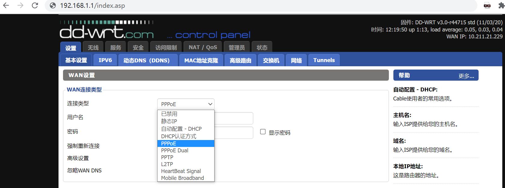

接下来,我们可以在 【管理员】- 【固件升级】 升级下载下来的第二个文件,即bin文件。
该过程大约3-5分钟,等待路由器重启后,进入路由器页面的【管理员】菜单,将显示语言调整为 【简体中文】 , 即可。 调整后,所有菜单会显示乱码,需要点击最下面的 红色按钮【重启路由器】,重启后生效。
dd-wrt固件有个地方需要值得注意,所有配置修改保存后,需要【应用】使配置生效。
可以看到,这个路由器的网络接入方式还是挺强大, 如下图。

另外需要欣喜的是,右上角可以看到路由器的当前负载情况,升级后,路由器页面点起来几乎不卡顿了,而且需要的功能也都有了,重启、定时重启、nas、samba、usb文件共享等待,一切尽在眼前!

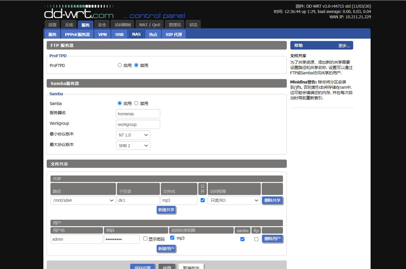

dd-wrt的usb文件和nas共享实现
下面重点说一下文件共享的实现。

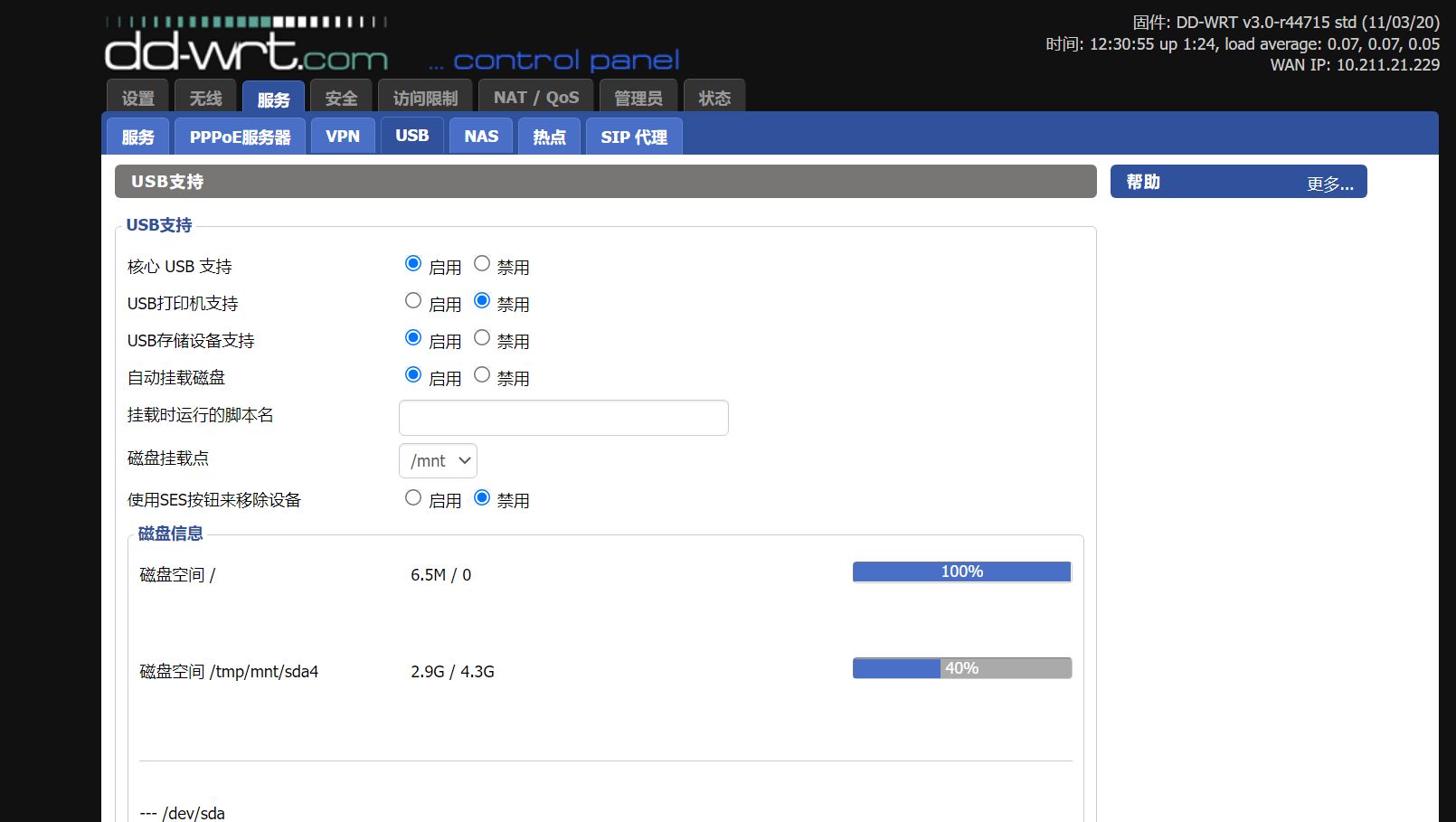

实际上,2200路由器本身是具备了usb文件挂载和共享的,只是那个功能比较弱,win10以及部分系统默认还无法打开该设备的共享,提示安全级别太低,这是因为设备本版太老了,我们额外需要打开和增加windows功能组件中,勾选 【smb 1.0 和CIFS选项】,才能正常使用。
既然换了dd的固件,那原有的功能肯定是要保留和实现的。
图六
1、首先,我们点开【服务】菜单,我们需要启用 【USB存储设备支持】功能, 该功能默认关闭。
2、上图中,我们是插入了8G的 U盘,可以看到已经自动挂载了。
3、进行一些级别的配置,如下图。 分为:文件共享目录配置、用户信息配置。 而在原厂的固件中,这部分功能是非常简洁的,用户是采用路由器本身登陆用户,共享目录设置也不人性化。 在dd固件中,便得到很好的提升了。
图七
从上图中我们需要知道,usb文件系统挂载后,我们需要通过samba的协议将文件共享出来,所以,我们需要先【启用samba】的功能。 【挂载路径】可下拉选择,按实际选择即可。
菜单解释和说明:
【子目录】:代表挂载设备中的目录,也就是打开对应共享文件夹名称,进入的首层目录。即根目录。
【文件名】: 实际就是共享的名称,例如我们在windows共享文件夹a , 但共享名可以写成b ,打开时使用 \\IP\b 打开a共享文件夹。
【是否公开】: 公开代表不需要下面的用户名密码控制了,直接可以打开访问。如 \\IP\共享名称。
【访问权限】: 很好理解, 打开后,对里面的文件(夹)是只读、还是可以读写。
用户栏目的配置:
【用户名】: 自定义。
【密码】 : 自定义。
【访问共享权限】: 勾选即可。
【samba权限】: 勾选即可。
以上这些配置好后,便可以在家里的任何电脑上通过 \\IP\共享名称 访问了。 还挺方便的。
