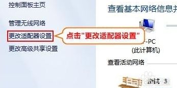

2.直接右击桌面右下角的网络图标,打开【网络和共享中心】。
3.在边栏上,点击【更改适配器设置】。

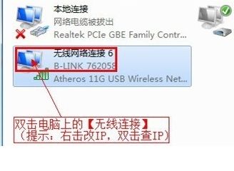

4.双击【无线网络连接】(注意是双击,不是单击或是鼠标右击)。

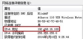

5.直接点击【详细信息】。
6.查看IP地址,是否与路由器在同一网段。(如小D测试的路由器默认网关是192.168.16.1,那正常的情况下,无线设备连接上无线路由器后,得到的IP地址,应该是192.168.16.X,X是表示2-253之间的数字)。
7.如果发现不在同一网关,需要把无线设备的IP设置为自动获取IP,或是手机输入与无线路由器的默认网关同一网络的IP地址。

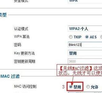

9.这时就需要查看路由器的设置了,登陆无线路由器,在【无线设置】中,是否开启了【无线MAC过滤】的。如有启用,需禁用。如下图:
