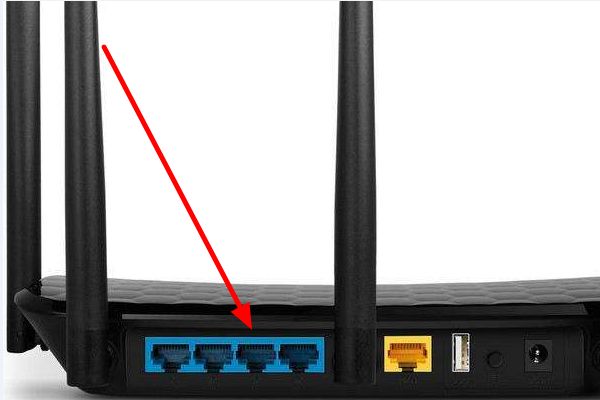

一、路由器网口不够用
再接个路由器,或者再接个交换机。
路由器接无线路由器,第二个路由器设置,有两种方法(前提是第一个路由器已经设置好):
第一种方法:动态IP方式(第一个路由为主路由,第二个路由为从路由)
1、从路由器插上电,先不要接主路由LAN口,把从路由器复位(恢复出厂);
2、电脑连接从路由器任一LAN 口, 进入设置页面;
3、按照动态I P方式设置;
4、然后再设置一下SSID、加密方式和密码;
5、保存、重启;
6、设置好以后,把主路由LAN 口接出来的网线接在从路由器的WAN口上。
第二种方法:无线AP方式
1、先将电脑连接从路由器的LAN端口,把从路由的IP地址改了。例如多数的路由器地址都是192.168.1.1,我们只要将从路由器IP地址改为192.168.1.10即可;
2、再在设置里将从路由器的DHCP功能关闭;
3、最后将主路由器接出来的网线接在从路由器的LAN端口上(随便哪一个都行),注意不能是WAN端口。

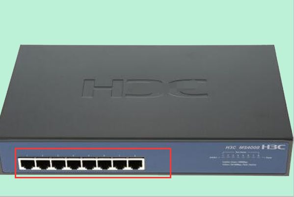

二、家里路由器4个网线接口不够用怎么办
使用路由器和交换机。
工具:交换机、网线、路由器、光猫。

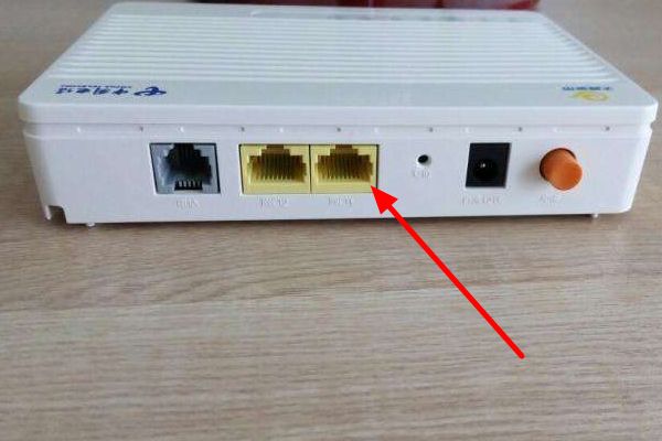

操作步骤如下:
1、将网线一端水晶头插入光猫的网口。
2、将网线另一端插入交换机任何一个网口(一般接入左边或者第一个网口,方便以后查找线路)。
3、将路由器网口和交换机通过网线连接,由于交换机有多个网口,所以其它路由器也可直接使用网线连接交换机。

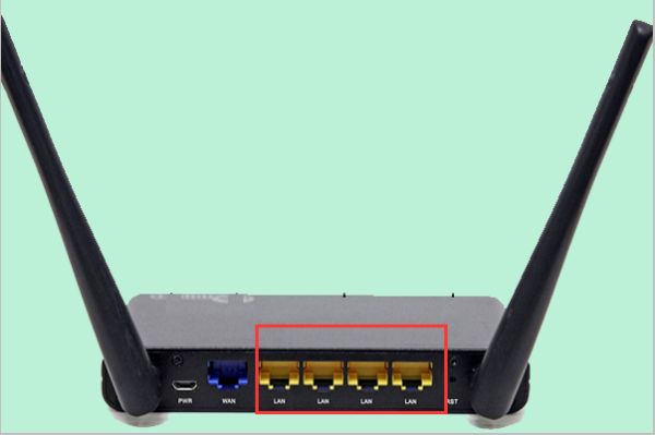

三、路由LAN口少怎么办

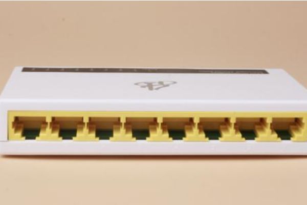

可以使用网线一头插入路由器的LAN口,另外一头插入交换机的任意接口,这样就可以在该交换机的接口上连接更多的网络设备了。具体的连接方法如下:
1、确保路由器设置正常且能上网,将一根网线的一头插入路由器的LAN口。
2、再将该网线的另外一头连接到交换机的任意接口。
3、此时可以看到该交换机的其他接口,可以将多台电脑通过网线连接该交换机的其他任意接口。
4、至此就可以解决路由器LAN口不够用的情况,连接在交换器上的电脑均可以正常上网。
