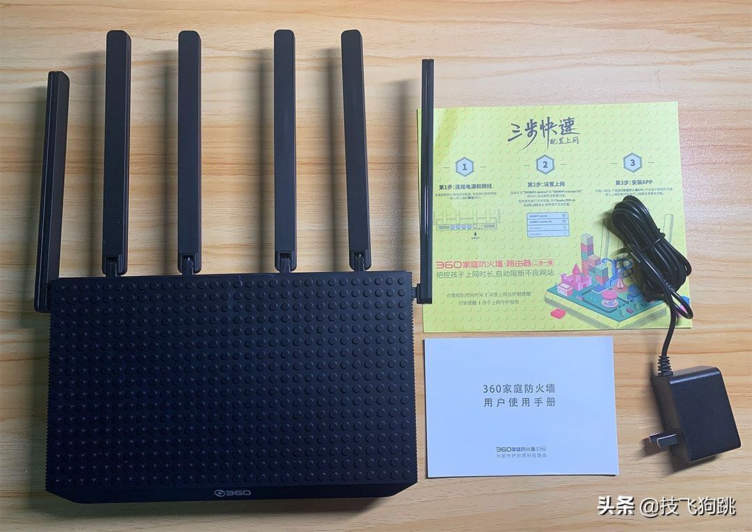

配件一览:六天线路由器本体,快速安装指南,使用手册,电源适配器
6根外置全向天线(不可拆卸),其中2根为2.4G频段5dbi天线,4根为5G频段6dbi天线,在一定程度上优化了5G信号穿墙能力不足的的短板。

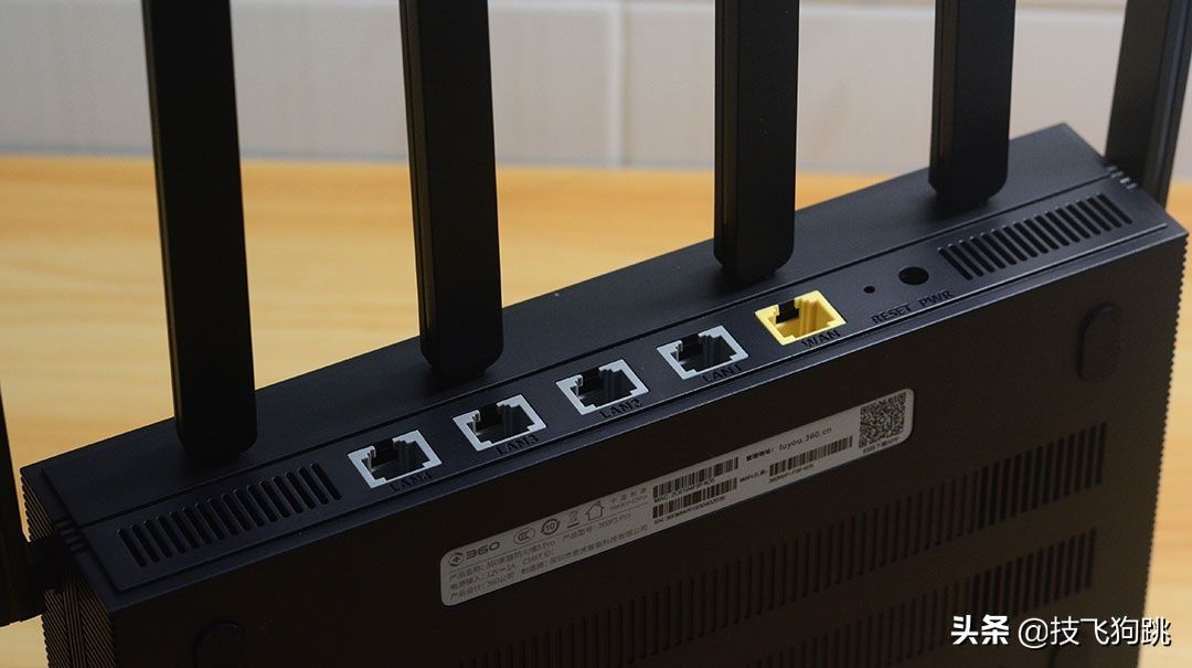

路由器背面,良好的散热是路由器长时间高速稳定运行的保障。
360家庭防火墙5Pro 路由器接口为1个千兆wan口和4个千兆lan口,实打实千兆路由!

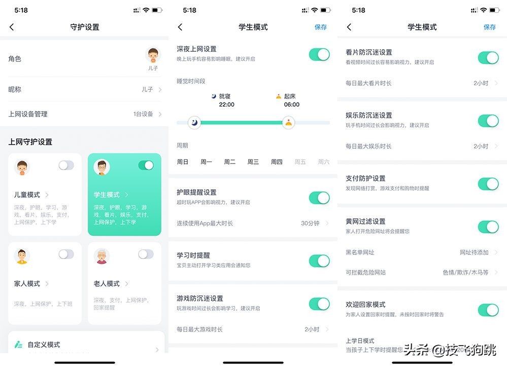

本品最强卖点:儿童模式,选定联网设备后,可以从上网时间、网页过滤等方面实现儿童上网行为管理。

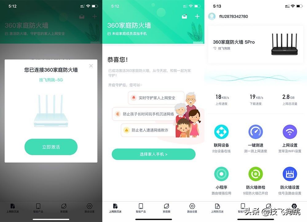

【APP端设置管理】单纯的路由管理APP其实在手机app泛滥的当下略显多余,但是360路由管理软件集成了360体系内智能家居管理功能,这一点决定了它不像其他路由的控制软件那样功能单一。
上网行为管理在手机app端也能十分便捷的完成设置。
上网设置点评:作为一款主打安全防护的新品千兆路由,360家庭防火墙5Pro路由不论PC端还是APP端管理设置都十分方便,界面功能也一目了然,但是在防火墙设置方面因为功能明目繁多,其实也容易绕晕,作为一款普通家用千兆路由,其实更智能(傻瓜)一点或许会更受用户欢迎。

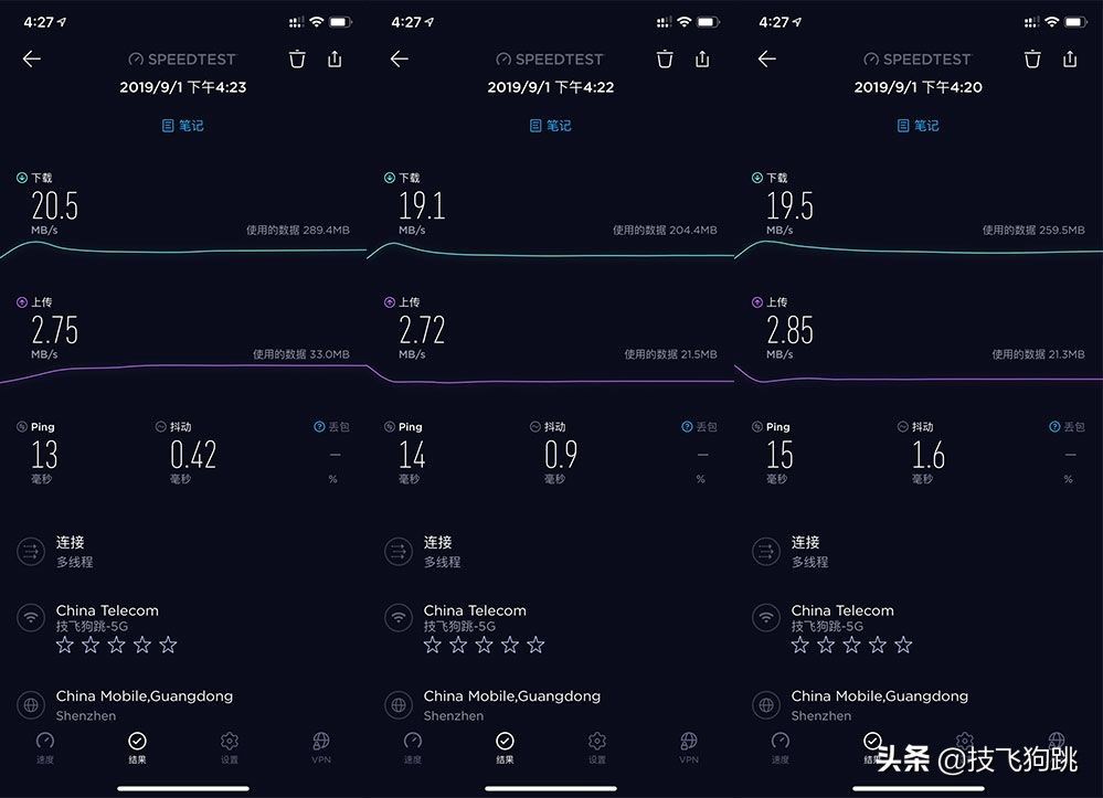

【路由测试】路由器作为家庭网络的入口,用户最终能享受到的网络带宽取决于路由器的网口(WAN口+LAN口)速率。而目前市场上大量的百元左右的双频千兆产品,实际上都是100MWAN口+1000MLAN口的配置,是伪千兆。实验室环境下100M宽带经过百兆网口的中转之后理论最高速率仅80Mbps,普通家用环境下损耗的带宽会更多,而千兆网口设备的测试数据则能达到100Mbps以上。
另外,在测试开启之前也先普及个小常识,通常我们所谓的100M宽带,其实是指 100Mbps ,而计算带宽理论最快下载速度:100÷8=12.5MB/s,但这也只是理论上的速度,在这个数值附近浮动都算是较理想的,实际上因为各种因素,还要再减去一些损耗。而上传速度,一般运营商会限制得更低,100M的带宽,4M的上传已经很仁慈了。
测试环境: 010701ol2f2gg74roxmlq2.jpg
网速测试:测试工具,Speedtest。 2.4G频段在ABC三个点下载速度均只有5MB/s左右,上传速度在2MB/s以上,距离运营商网络理论值差距不小,比起我之前在用的华硕路由也差了不少。5G频段,ABC三个点的下载速度均在20MB/s左右,上传在2.7MB/s以上,高速网络通道名不虚传。(其实小子也是懵逼的,按常识运营商不应该会给这么高的下载速度才是,因为5G频段的原因?? )另外,因为租住的房子为民房改造,隔断用料肯定也有水分,也就导致三个点的测试速度会如此接近,当然从另外一个层面来讲,也说明这款路由的信号穿墙能力优秀。
wifi信号测试,使用工具wifi分析仪(无IOS版)。打开wifi分析仪,可以清晰到看到附近的wifi信号,在2.4G频段,信号强度在-25dBm 左右(数值越接近0表示信号越好),隔墙之后信号强度会有不少削弱,在-35dBm 左右。

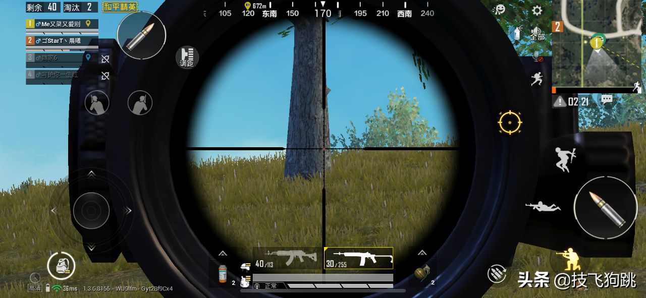

手游体验:当下最火的手游应该还是非《王者荣耀》和《和平精英》莫属,作为联网的竞技类手游,对wifi网络的要求非常高,不然动不动460,队友估计能喷死你了。
10ms以下的路由器网络延迟,表现还不错。
来看下和平精英体验,运输机上网络延迟为28ms
野外开镜网络延迟36ms
决赛圈苟在草里网络延迟28ms
队友不给力,只苟了个第5,我对不住大家伙儿
