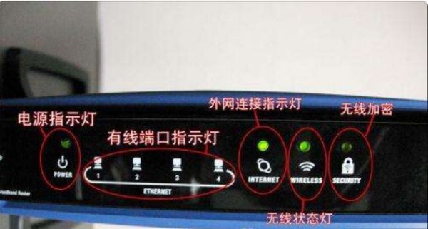

一、路由器没电怎么办
1、电源插座接触不好导致无法通电,需要检查反复来回插插头看是否可靠;
2、电源适配器坏了,更换新的适配器可以解决问题;
3、路由器主板坏了,主板坏了就是比较麻烦的,建议更换新的。
4、路由器一般接上电就电源指示灯点亮,如果指示灯不亮,排除上面的3个原因之后,可以换一个电源适配器插到这个路由器上,如果指示灯量了说明路由器没坏,是适配器的问题;否则就是路由器本身的主板坏了,建议更换新的。
