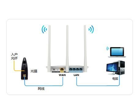

1、连线如图:

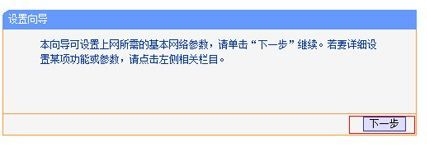

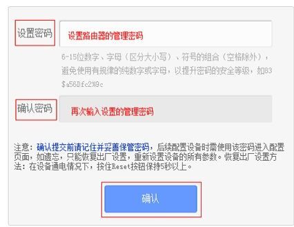

3、初次登录路由器管理界面需要设置管理员密码;
4、点击下一步按钮;

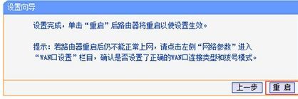

8、点击重启按钮生效。
