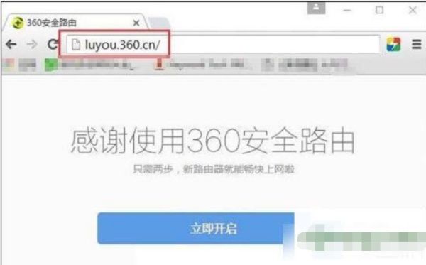

1、打开电脑的浏览器,在浏览器的地址栏输入:luyou.360.cn或192.168.0.1,然后按键盘上的回车。
2、点击立即开启。

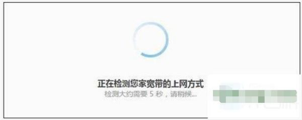

3, 360安全路由器将自动检测Internet访问。

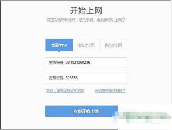

4, 360安全路由器的网络设置:
(1)宽带PPPoE
在开通了宽带,宽带运营商提供宽带,宽带账号密码给你,而不使用路由器上网,你需要使用电脑的宽带连接(或类似拨号),填写宽带拨号上网帐号和密码。
然后在360设置安全路由器在互联网上选择:宽带,宽带账号;填写:运营商提供的上网帐号;宽带密码;填写:运营商提供密码;点击“立即开始使用互联网”。
请注意这个问题:宽带帐户和宽带密码是由您的宽带运营商提供的。一定要正确填写。如果填写错误,就无法上网。

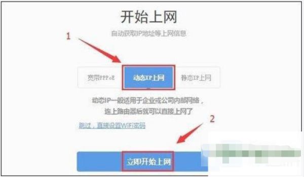

(2)动态IP接入Internet
在开通宽带的过程中,运营商为您提供了任何信息;在没有路由器的情况下,将宽带电缆连接到计算机上,就可以上网了。
然后,在360安全路由器的网络设置选择:动态IP网络;点击立即开始上网。
注意这个问题:当你使用360安全路由器作为一个二级路由器,也就是说,当360个安全路由器连接到一个可以访问因特网的路由器时,还应该选择以下内容:动态IP访问。
(3)静态IP访问
当宽带打开时,操作员向您提供静态IP地址、子网掩码、默认网关和DNS信息。当您不使用路由器时,您需要连接到本地计算机(以太网),填写宽带运营商提供的静态IP地址信息,然后计算机就可以访问因特网。
在设置360安全路由器的访问,选择:静态IP,互联网接入,然后填上宽带运营商提供的IP地址、子网掩码、默认网关、DNS。

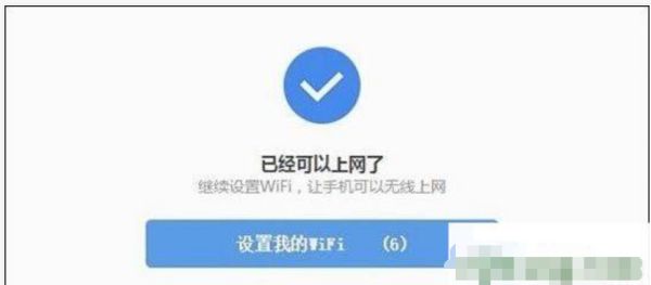

5、点击“立即上线”后,路由器会自动连接。

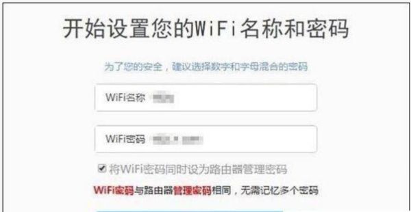

6、当360安全路由器连接成功时,您将提示设置“WiFi名称”、“WiFi密码”,根据提示设置。
应注意的问题:
(1)注意检查“WiFi密码”;同时对路由器密码进行管理。
(2)WiFi名称,建议使用字母、数字、设置,不使用汉字。
(3)wifi密码,建议使用大写字母、小写字母、数字、符号来设置。

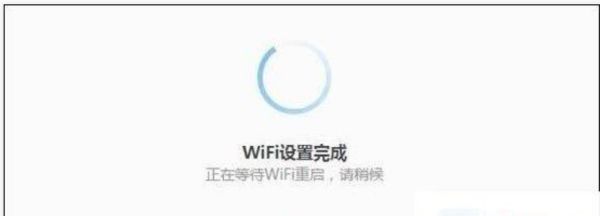

7、等待WiFi配置成功。
