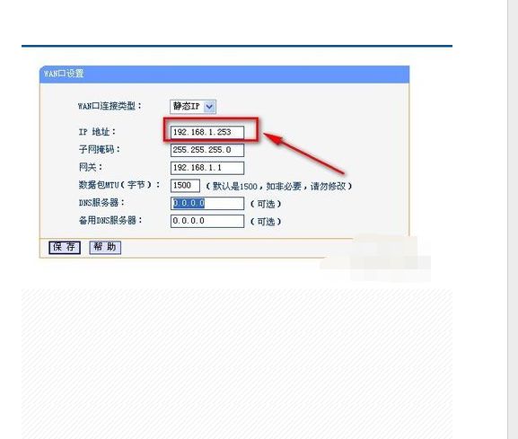

1、在使用过程中较常见的第一种情况就是IP地址冲突。这一点在公司或集体环境中较常见,公司下面的无线路由一般都是设在总路由下面,一般都是设的是静态的IP地址,如果你设的IP地址有人设过了,那你的无线路由在使用过程中就会过一会就掉线,对方的有时也会掉线,并且电脑右下角有时会显示IP地址冲突。
这个较好解决,重新在路由的WAN口设置那里分配个IP地址就可以了。如图所示:

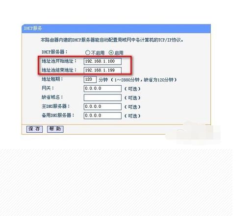

2、还一种IP地址冲突现象是,该无线路由内有些电脑被分配了静态IP地址,而另外一些是DHCP自动获取的地址。这样在使用过程中会出现IP地址冲突现象。从而造成频繁掉线。

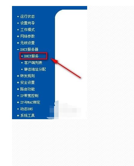

这时我们进入无线中由器,点开左侧的DHCP服务器,点开DHCP服务。
3、如图,将地址池地址重设一下,排除开之前设过的静态IP地址。点保存就可以了。

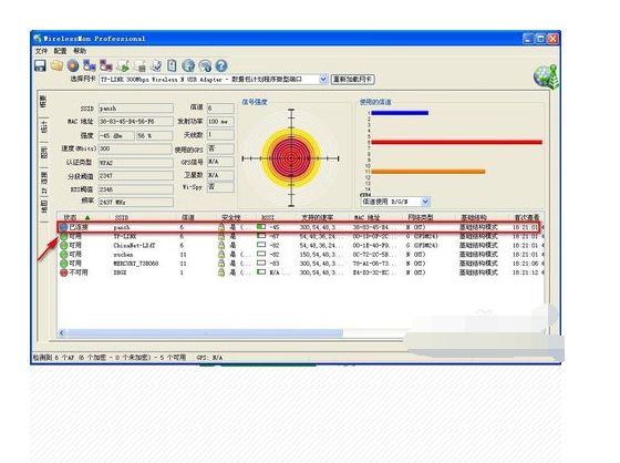

4、另一种较常见的现象出现在无线路由较集中的地方,如公司。信道冲突,这会造成无线路由频繁掉线,这种现象出现后,无线路由器之间的电脑相互PING的话会造成大面积掉包。

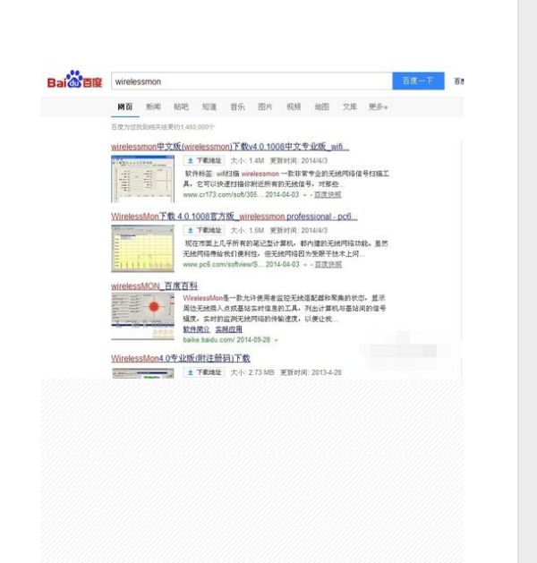

是不是这种现象,可以借助个工具来查看,百度搜索wirelessMON,搜索到后安装运行。
5、网上有些是试用版,或是英文版,也不是指望什么,可以先点试用查看一下周围网络情况。我们点开运行后,可以看到周围的无线路由信号。
可以看到我们的无线路由和周围俩个都是6信道的,较多同一信道就会造成掉包。

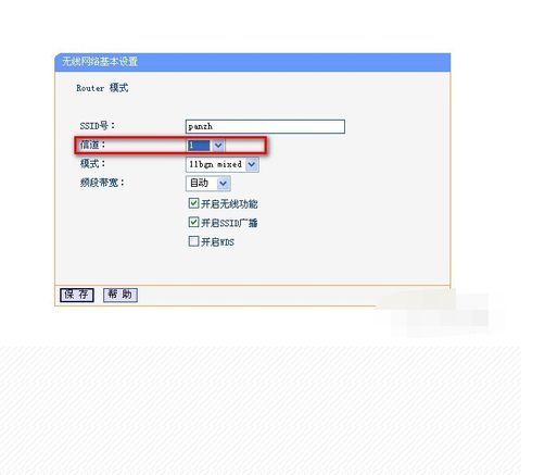

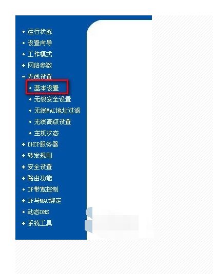

6、可以进入无线路由,点开无线设置-基本设置。
7、可以在右侧将信道改为1,按保存。设置信道的时候要和别的信道隔俩个信道。这样就可以有效避免信道冲突。

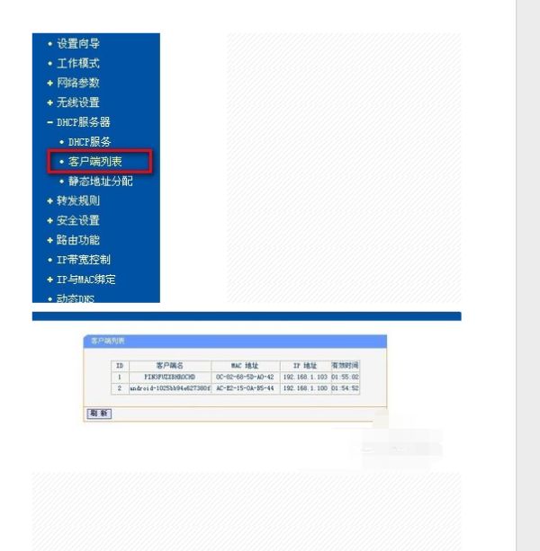

8、现在最普遍的现象是无线路由负载过大,现在大家都使用智能手机,通常平时使用,也是家用百来块钱的无线路由器一般只能带个8个左右的客户端。如一个办公室,四五台电脑都上这一个无线路由,但他们一进公司手机又都连上该路由了。隔壁办公室大家都手机也都连上。这样就会造成该路由负载过大,造成掉线。
更不要说一些用户上网时下载电影,使用P2P,看电影下载大文件之类。我们看无线路由器上挂了多少用户可以进入路由器点DHCP服务-客户端列表。在右侧可以看到这个时间段有多少客户端。
9、要避免这类现象,一是限制连上该路由的用户,二是让大家工作期间不要下大文件,电影,P2P传文件看电影之类。

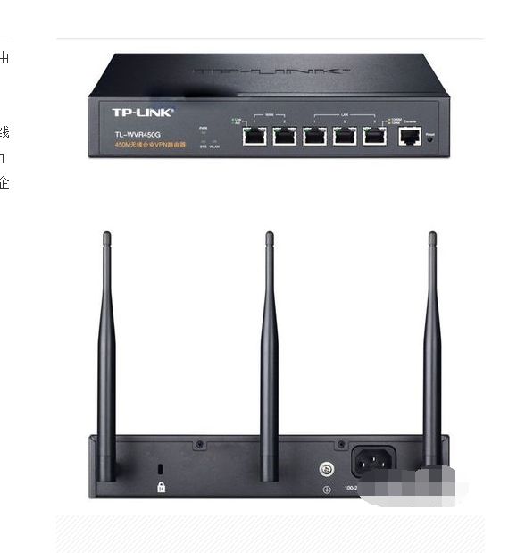

当然也可以购买企业级路由器,企业级无线路由器,一般可带20-30个客户端,设置功能也非常强,可以有效管控客户端。好的企业级无线路由器甚至可以带80个客户端。

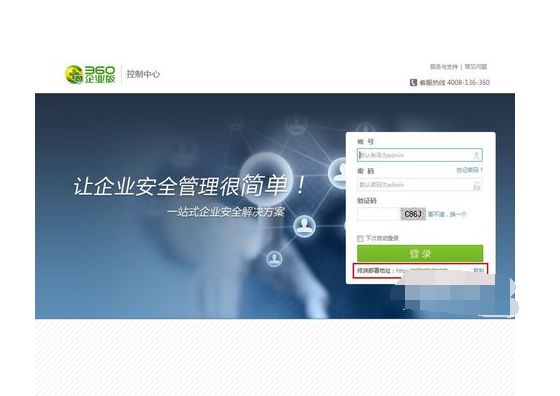

10、还一种现象是无线网内冲了病毒,病毒频繁发送ARP包,造成网络堵塞,一些电脑会出现IP地址冲突,或是PING主路由大面积掉包之类。这种方法较难查,最好的方法是给每台机装上网络版杀毒软件,集体升到最新版病毒库,集体打好最新补丁,在线全体杀毒。能较好解决问题。

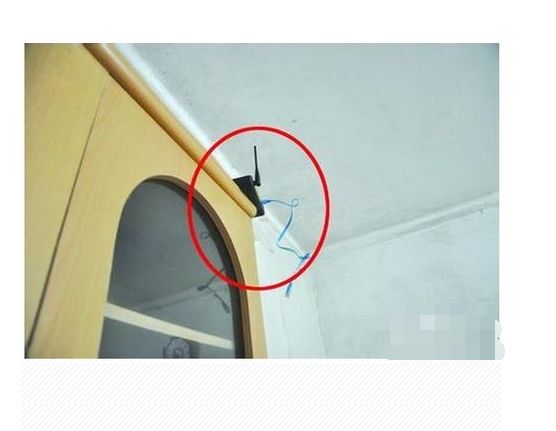

11、最后一种就是路由器的摆放问题了,这个大家也应该清楚,不要摆在电磁干扰较强的地方,如大型家用电器,电视冰箱,空调,微波炉边上。都会有干扰。另一个不要和电脑,手机相隔较远,或是隔得墙较多,都会造成掉包,上不了网。或是中间障碍物,也会影响信号传输,造成掉线。
