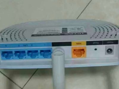

第一个灯亮,说明路由器的电源接通。
插哪个端口,哪个端口的灯亮,闪烁就是在传输数据。
无线路由器有三种灯,SYS,LAN,WAN,只要接通电源sys灯就会亮,路由器与猫接通后wan灯亮,lan灯与接口对应,你的网线插哪个口那个灯就会亮。

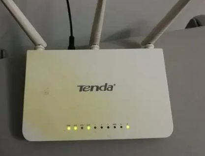

无线路由器信号灯正常工作时:首先WAN口灯闪烁。然后若路由器有通过网线连接电脑,则对应LAN口灯闪烁。接着无线WLAN灯闪烁。电源灯常亮。SYS系统灯闪烁。
无线信号灯不正常工作时:WAN口灯熄灭。检查路由器与modem的连接。LAN口灯熄灭。检查路由器与计算机的连接。无线wlan灯熄灭。wlan是否被关闭或者异常。电源灯熄灭。检查电源线是否松动。SYS系统熄灭。路由器故障,考虑重置或更换无线路由器。

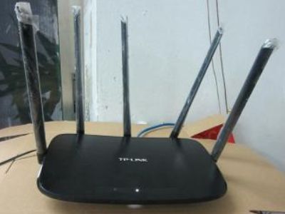

tp-link路由器灯各指示的含义
1、PWR电源指示灯:常亮表示接通电源;常灭表示未接通电源。
2、M1系统状态指示灯:常灭表示系统正常(自检完后常灭);常亮表示系统有故障。
3、SYS系统状态指示灯:闪烁表示系统正常;常亮或者常灭表示系统有故障。
4、1-4/1-8/1-15局域网状态指示灯:常亮表示相应端口正常连接;闪烁表示有数据传输。
5、WAN广域网状态指示灯:常亮表示相应端口正常连接;闪烁表示有数据传输。
6、Link/Act状态指示灯:与其它设备连接常亮表示相应端口正常连接;闪烁表示有数据传输。
7、10/100M速度指示灯:常亮表示100M;常灭表示10M。
