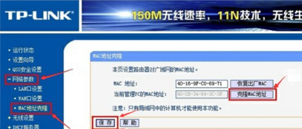

1、将另一根网线的一头连接到第二个路由器的LAN中,将这根网线的另一头连接到电脑。在电脑上设置第二个路由器,点击网络参数-WAN口设置-WAN口连接类型,并选择动态IP,点击保存。
2、将IP地址修改为【192.168.2.1】即可,点击【保存】,点击保存之后,进入游览器,输入192.168.2.1才可以对第二个路由器进行修改。这样就完成了。

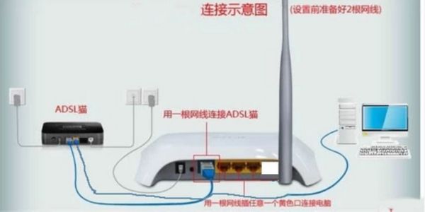

1、主路由器的WAN端与外网进户线连接。主路由器可以按常规手册中的要求进行设置,也就是说主路由器连接的主设备没有副路由器也可以正常上网。
2、从主路由器LAN端连网线至电脑,在电脑上打开有线连接网络,并在“本地连接-状态-支持-详细信息”中记以下参数:IP、 子网掩码、 默认网关、 DHCP、 DNS 数据。
3、从主路器LAN端连接网线到副路由器的WAN端。用网线连接副路由器LAN端与电脑网线输入端(如果副路由器无线没有设置上网密码,也可以通过WIFI连接电脑与路由器)。在电脑的地址栏输入:192.168.1.1 进入管理员登录窗口。输入帐户和密码登录。
