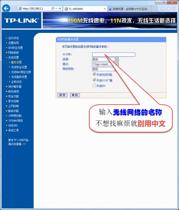

路由器安装后没信号的解决方法:\x0d\x0a  检查连线是否松了,特别是网线水晶头卡断了的时候容易造成连接路由的网线松动,重启路由器。\x0d\x0a  恢复路由器出厂设置,然后通过电脑重新进行各项符合你自身情况的设置。\x0d\x0a  检查无线路由设置有无问题,是否有遗漏的地方,我们来看下设置的一些注意事项及解决没有信号的方法。\x0d\x0a  首先进入设置无线路由界面,点击左边菜单栏选项中的“无线参数”。\x0d\x0a  然后再点选“无线参数”下的“基本设置”,进入设置页面。\x0d\x0a  在无线网络基本设置页面中确认是否点选了“开启无线功能”及“允许SSID广播”,如果没有选择,就点选打钩。如果你需要通过另收到其他维修同行的一台无线路由来扩大无线范围则还要点选上“开启Bridge功能”。\x0d\x0a  如果已经像第三步都已经点选了该选择的选项,我们则点击保存,让无线路由进行一次软件重启,重新连接网络。

当然,以上两种方法只是解决了“能上网”的最基本步骤,除此之外,还需要根据自己的需要修改(或者不修改也可以)一下无线网络的名称(SSID),以及选择WPA2加密方式,以及给无线网络设定一个8~63位长度的无线密码。
