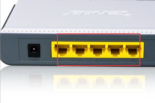

一、路由器有线插孔太少怎么办
路由器有线插孔太少,可以使用多口的交换机来解决该问题。准备一根网线插入路由器LAN口,另外一头插入交换机的任意接口,则该交换机上的其他接口均可以连接电脑使用。具体的解决方法如下:

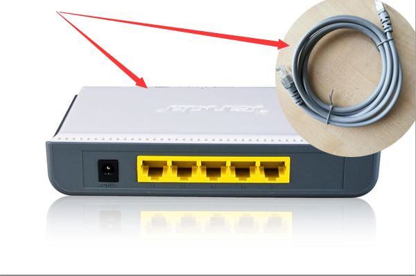

1、准备一个多口的交换机和一根网线。
2、将该交换机通电以后使用网线的一头插入交换机的任意一个接口。
3、再使用该网线的另外一头插入到路由器任意的一个LAN口中。
4、此时可以看到交换器的其他口均是空置的,可以将网线与空置的接口和电脑设备相连接就能够解决路由器有线插孔少的问题了。

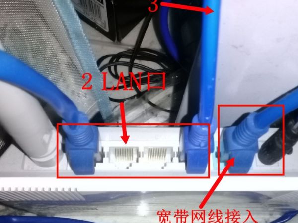

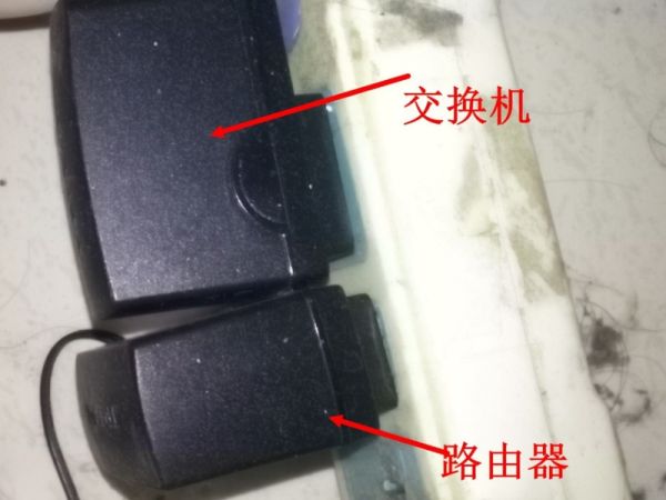

三、房间多路由器孔位不够怎么办

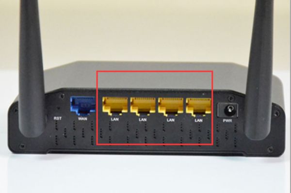

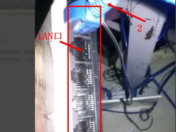

1、使用原来的路由器继续和宽带的网线连接,空出一个LAN口(黄色的口),任意一个口就可以。

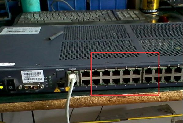

2、交换机接入电源通电。
3、用网线(一米的就可以)一头接入空出的LAN口,另一头接入交换机的任意一个接口。

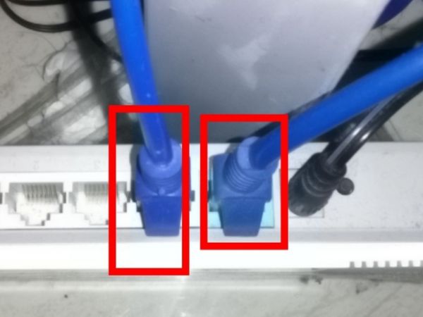

4、接入网线的时候,把需要用的网线的一头接入交换机的任意一个接口。
5、原来接宽带的路由器不改变,只要留一个LAN口就可以。

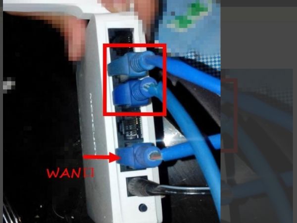

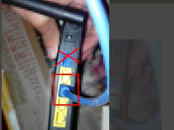

6、网线一头接入原来的路由器的LAN口,另一头接入新的路由器的LAN口,千万不要接入蓝色的WAN口,通常的四口路由器就能多加两个人使用了。
