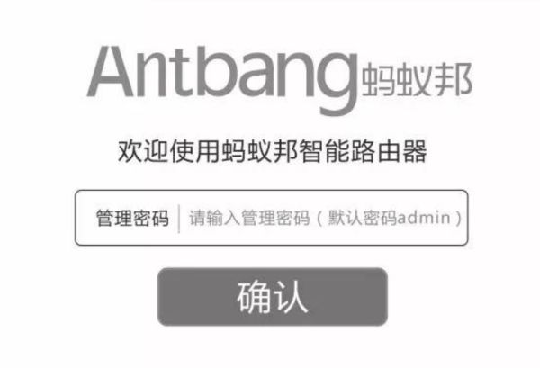

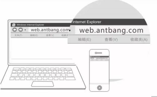

第一步: 用电脑手机打开浏览器,输入web.antbang.com 或192.168.249.1 后,输入默认的登录密码admin。

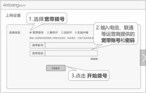

第二步: 选择宽带拨号,输入帐号和密码。
第三步:设置成功,点击关闭。

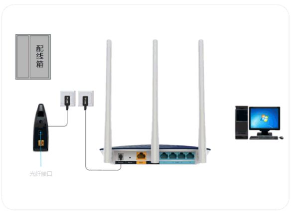

请准备2根网线,一根网线用来连接光猫与TPlink无线路由器的WAN接口;另一根网线用来连接TPlink无线路由器上的任意一个LAN(1/2/3/4)接口与计算机。
光纤入户连接示意图

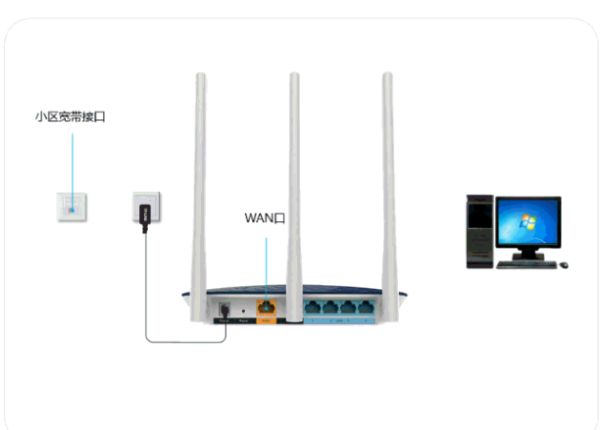

请准备1根网线,先把宽带运营商提供的入户网线插在TPlink无线路由器的WAN接口;再把自己准备的网线,一头连接计算机,另一头连接到TPlink无线路由器上的任意一个LAN(1/2/3/4)接口。
