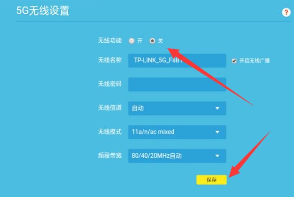

一、如何关闭5g
怎么关闭路由器5g频段
关闭方法:
1、查看路由器登录地址。
2、登录到设置界面。确保电脑用网线连接到路由器的LAN接口,然后在电脑或者手机浏览器中输入路由器的登录地址,输入管理员密码登录到路由器的设置界面。
3、登陆成功后,找到并打开无线设置的选项,点击关闭5G无线信号即可。

二、如何关闭5g信号
需要关闭路由器5G的WIFI,可以通过电脑或者手机进入到该路由器的后台来进行关闭。登录进入到该路由器后台以后点击无线设置,将多频合一以及5G频道的按钮关闭即可。具体的以OPPO手机为例关闭方法如下:

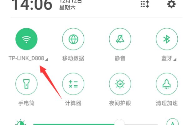

1、在手机的下拉菜单栏中点击开启无线连接并连接需要的网络。

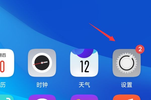

2、将手机连接网络以后点击设置按钮进入。

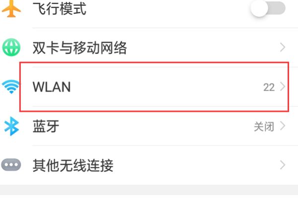

3、进入到设置界面以后点击WLAN。

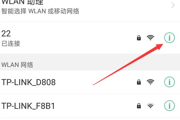

4、此时可以看到已经连接的WIFI,点击后面的I标志。
5、在出现的页面中可以看到该无线路由器的网关为192.168.2.1.

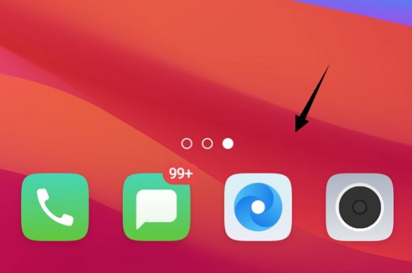

6、点击手机自带的浏览器进入。

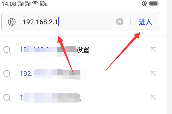

7、在手机的浏览器中输入该路由器的登录IP地址点击进入。

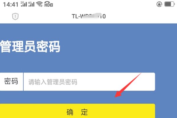

8、在出现的登录界面中输入账号或者密码登录进入。

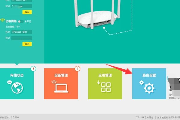

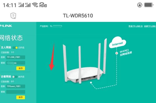

9、登录进入该路由器后台下拉页面。
10、在页面底部点击路由设置按钮进入。

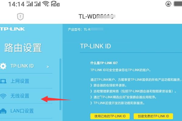

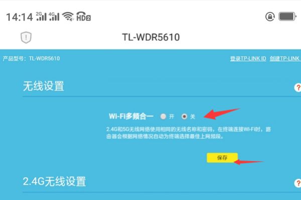

11、在出现的设置界面中点击无线设置。
12、在出现的无线设置界面中,将多频合一的关闭进行勾选并点击保存按钮。

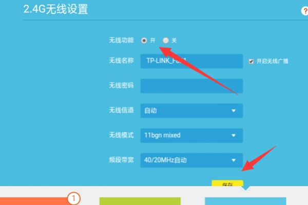

13、下拉页面勾选2.4无线设置的开启按钮并点击保存。
14、继续下拉页面可以看到5G无线设置,将关闭按钮勾选并点击保存按钮即可将该无线路由器的5G予以关闭了。
