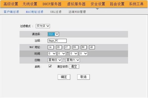

三、无线路由器怎么踢人
TPlink有这个
防火墙里有MAC地址过滤的开关,启用它;
在MAC地址过滤选项里面添加需要过滤掉的机器,或者,在里面添加所有允许访问的机器的物理地址。
自己的设备可以在下图的DHCP服务器 - 静态地址分配 里面分配地址,这样的好处是:自己的设备联接该路由器,自动获得自己专有的IP地址,别人获得不到。同时方便管理。不管将来电脑是否重装,只要路由器没有重新设定,这个IP依旧能继续用下去。
自己的电脑主机 windows 的命令提示符里面,可以输入ipconfig /all然后可以看到自己的IP地址和MAC地址。不要去绑定IP地址,这个和蹭网无关。懂的人连MAC地址都能改。
另外,可以开启DHCP,限制DHCP的自动分配地址为192.168.1.101,并设置101这个地址无法通过路由器访问WAN口网络(广域网)
