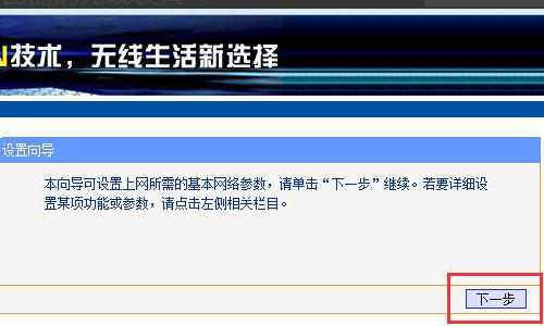

1、在电脑浏览器中输入IP地址,TL-WR710N型号的默认IP地址是"192.168.1.253"然后进入设置界面(默认用户名和密码都是“admin”),登陆。
2、接下来的设置相对来说就简单一些了,在左边栏中点击设置向导,来设置无线的用户名和密码。点击“下一步”。

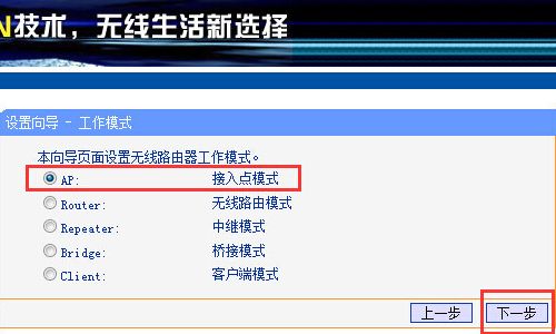

3、出现的界面中直接选择默认的AP模式即可,选择默认的AP模式后点击“下一步”。

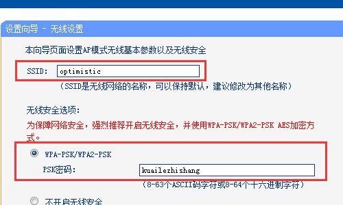

4、在这个界面中就是设置无线的名称和密码的地方了,SSID就是用手机搜索无线显示的名称,密码可以自己设置。选择WPA2-PSK加密方式,设置完成后点击“下一步”。

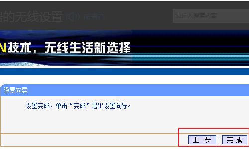

5、然后就完成无线的设置了,就是这么简单的就完成了无线的问题。

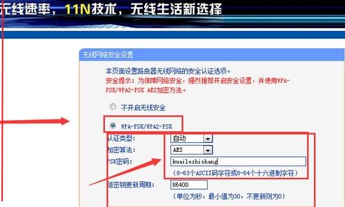

6、也可以直接在左边栏中点击无线设置来进行无线名称和密码的设置。
7、设置完成后电脑就可以连接上网了。
