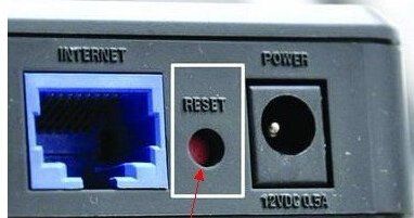

重置路由器方法:
方法1、路由器后面有一个按钮【reset】按钮,长按5秒,路由器面板的指示灯全灭然后又亮,就表示重新设置了。

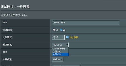

方法一:切换合适频率,目前802.11N标准已经成为无线路由设备与接入设备必备的一项服务标准,同时802.11N标准最大的特色就是支持双频工作,由于目前太多的设备是在原始的2.4Hz频率下工作的,从而会对无线路由器的工作产生巨大的影响,所以我们要让无线路由器在5Hz的频率下工作就不会产生影响。
03
方法二:调节最合适的发射功率
在无线路由Web设置界面的高级无线功能设置中我们可以找到其新出现的发射功率配置选项。调节最合适的发射功率,才可以在家庭中,尤其是电脑之间的障碍必较多时,才会使无线路游器发挥最大的功效,电脑才会接收到,最强的信号。

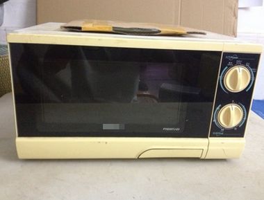

无线路由器放置的位置周围一定不要存在干扰无线路由器信号的设备。如电磁炉、电视机等接收电磁波信号的设备。尤其是微波炉,因为生活中常用的微波炉是工作在2.4GHz频率下。
