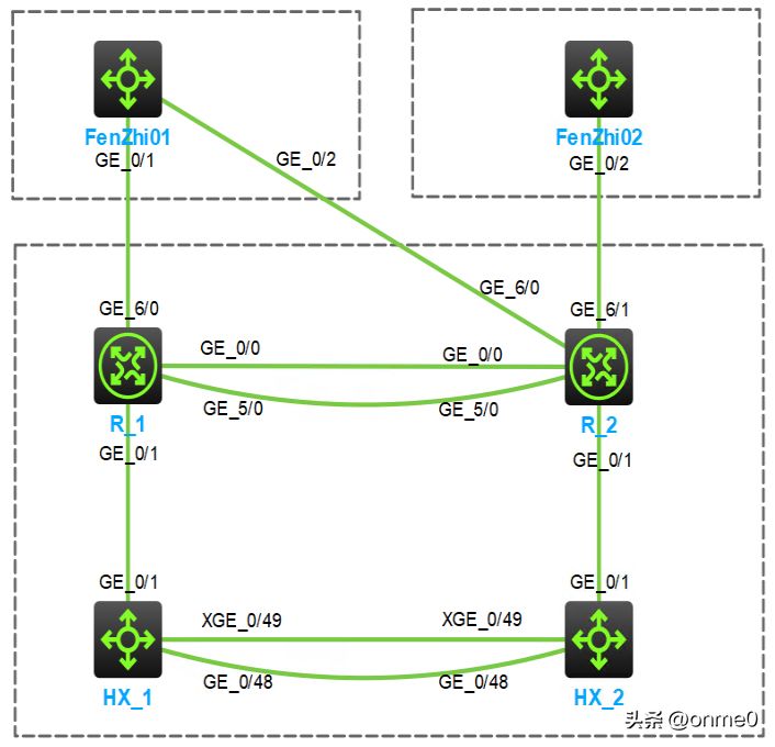

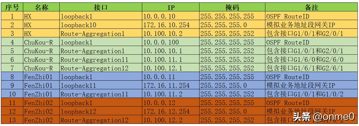

IRF组网拓扑图 010359qck6ej8p7xzb95wm.png IRF组网地址规划 010359xqv5oldbdcl2yoiv.png IRF组网设备割接原理

目标1:备件设备替换R_2设备并尽量缩短HX设备与FenZhi01设备和FenZhi02设备之间的断网时间;
目标2:备件设备替换R_1设备并尽量缩短HX设备与FenZhi01设备和FenZhi02设备之间的断网时间。IRF组网设备割接准备工作

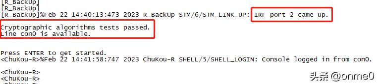

[R_BackUp]save forceR_BackUp设备连接线缆
首先连接IRF链路所需的线缆,即R_BackUp设备的G2/0/0接口与R_1设备的G1/0/0互联。
互联成功后,R_BackUp设备将自动重启同步R_1设备的配置,此时业务不受影响。
互联成功后,R_BackUp设备IRF port 1 came up,设备重启同步配置,如下图所示; 010359pkaen54gypepga1s.png

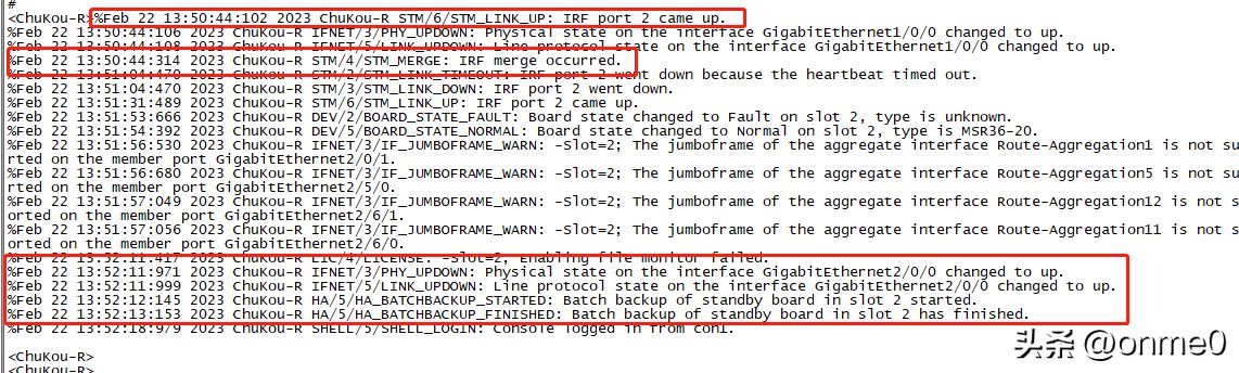

在R_1设备查看实时弹出日志可知:IRF port 2 came up并IRF发生了合并,如下图所示;
日志关键字段:
IRF port 2 came up
IRF merge occurred
Batch backup of standby board in slot 2 has finished 010400fr878cjogog7o10c.png
查看R_1和R_BackUp设备组成IRF的状态,并连接其它线缆和切换FenZhi02设备的业务。IRF组网割接R_2设备小节

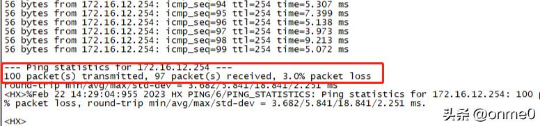

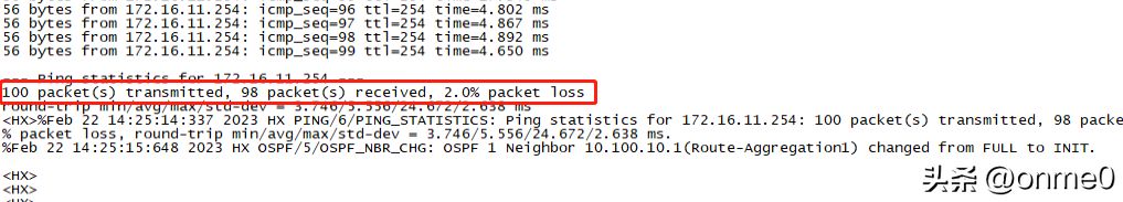

R_1设备关机,从HX设备向FenZhi01设备172.16.11.254发送100个icmp报文,仅丢包2个,如下图所示; 010400iidkqecq2c7ceaq8.png
从HX设备向FenZhi02设备172.16.12.254发送100个icmp报文,仅丢包3个,如下图所示; 010400qrljsla9vlv6tyzv.png 调整R_2设备IRF优先级

[R_BackUp]R_BackUp设备连接线缆
首先连接IRF链路所需的线缆,即R_BackUp设备的G1/0/0接口与R_2设备的G2/0/0互联。
互联成功后,R_BackUp设备将自动重启同步R_2设备的配置,此时业务不受影响。

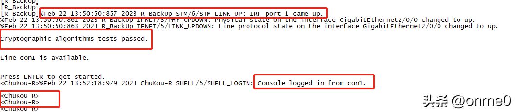

互联成功后,R_BackUp设备IRF port 2 came up,设备重启同步配置,如下图所示; 010401yvrfldxz8wzcivvg.png
在R_2设备查看实时弹出日志可知:IRF port 1 came up并IRF发生了合并,如下图所示;
日志关键字段:
IRF port 1 came up
IRF merge occurred
Batch backup of standby board in slot 1 has finished 010401v6lwccxaal2fbair.png 调整IRF设备的优先级并保存配置
