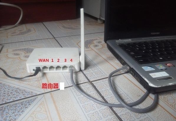

具体步骤如下:
1、断开路由器与光猫的连接,让电脑连接到路由器的LAN(1、2、3、4)口中的任意一个就行,如下图所示。
2、这时候在浏览器中输入:192.168.1.1,就可以打开路由器登录界面了,输入密码登录到设置界面。
3、点击“网络参数”——>“LAN口设置”——>右侧“IP地址”修改为:192.168.2.1——>点击“保存”,之后会提示重启路由器。
4、用一根网线,连接电信光猫和路由器的WAN口,如下图所示。这时候在浏览器中输入:192.168.2.1就可以成功打开路由器的设置界面,可以设置路由器上网、无线wifi了。
