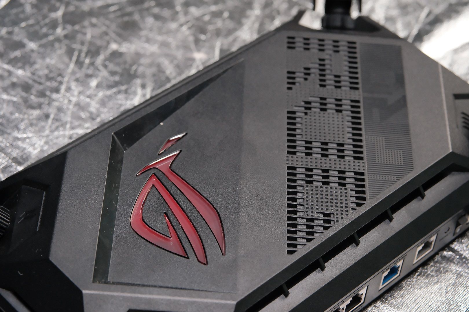

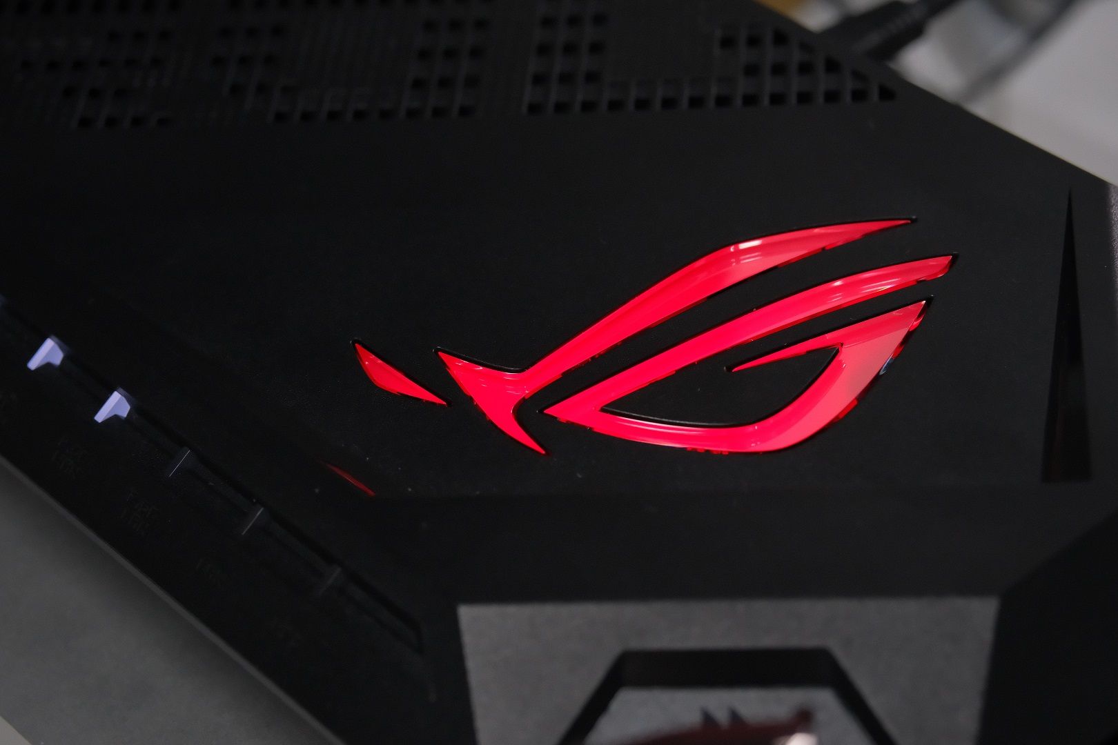

16nm制程工艺让GT-AX6000可以在长时间或高强度负载时维持更低的功耗,简单来说就是降低路由器的发热情况。这不是在开玩笑,路由器的工作温度确确实实会影响路由器的性能,不信的话大家可以用透明胶把自己路由器的出风口全部贴起来看看网速会不会变慢。

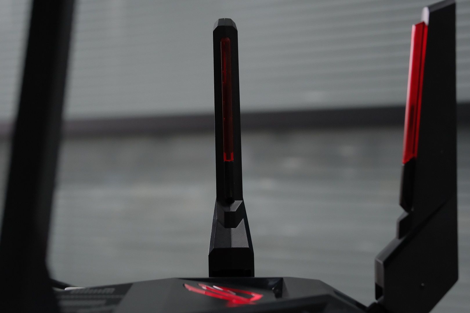

天线方面,GT-AX6000采用了经典的可拆卸四角天线设计,每根天线可以独立旋转调整角度。虽然某知名路由器品牌曾在发布会上说过“我们采用内置天线的设计是因为我们在出厂之前就在内部设计优化了每一根天线”,但考虑到不同用户放置路由器的方向和角度存在差异,允许用户自行调整才是更好的选择。
图片来源:雷科技
不过就像ROG其他路由器一样,GT-AX6000的天线也存在松动的问题,虽然安装好之后你不动天线就不会动,但对于一个售价接近两千元的路由器来说,GT-AX6000在质感方面确实还有提升空间。

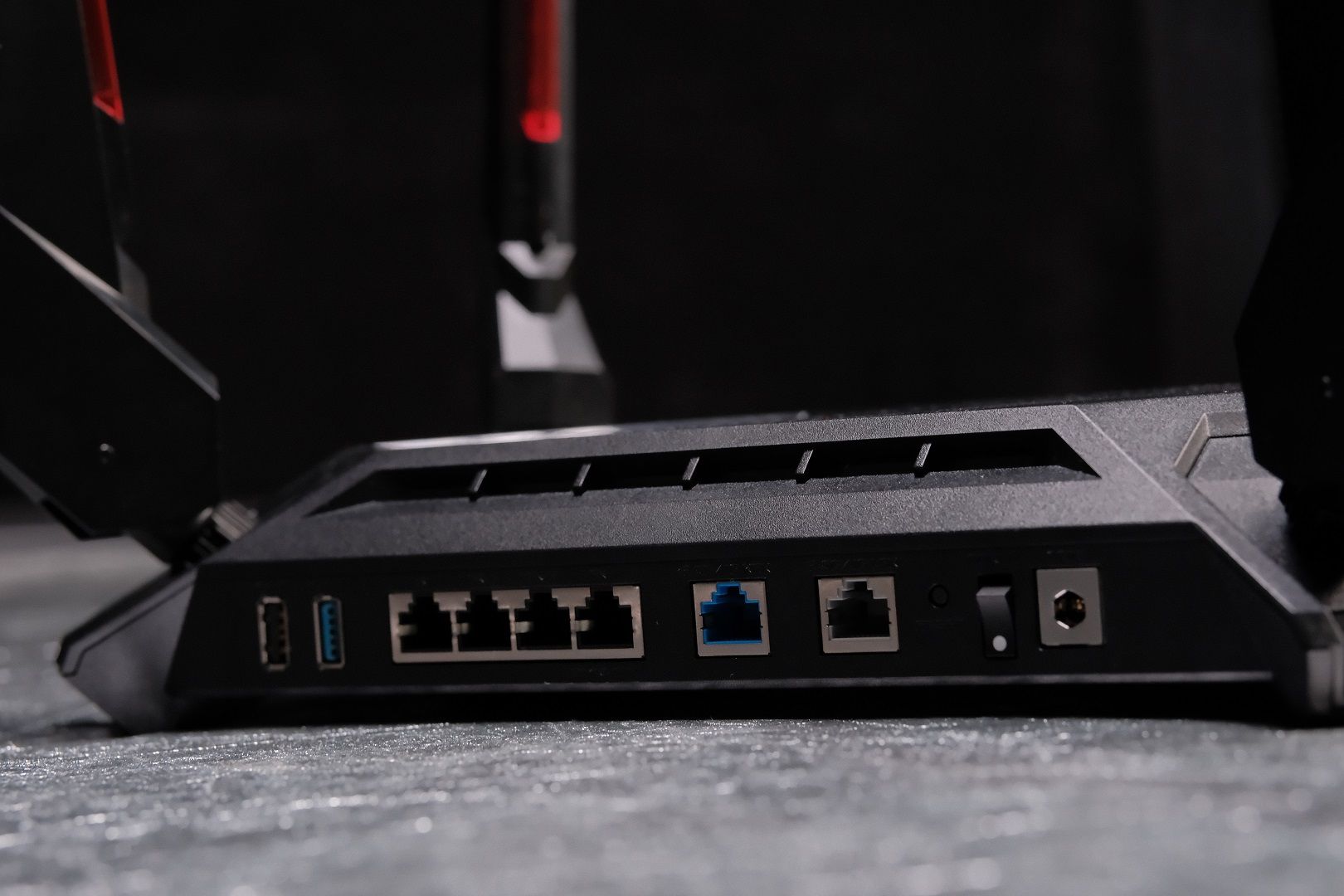

接口配置毫无疑问是GT-AX6000重中之重,从左到右依次是:
1个USB 2.0接口;
1个USB 3.0接口;
4个千兆LAN接口;
一个2.5G WAN接口;
一个2.5G WAN/LAN自定义接口。
而这个自定义毫无疑问就是GT-AX6000可以无惧千兆宽带,真正跑满2.5G网速的秘密。顺带一提,GT-AX6000配的是AWG26标的CAT6屏蔽网线,同时也一如既往地配备45W的DC电源适配器。毫无疑问,路由器的功率到不了45W,不过考虑到以前还给路由器配过65W的适配器,我只能怀疑ROG是不是当时笔记本充电器滞销了。当然了,高功率适配器低功率工作时温度表现也会更加理想,但成本也更高就是了。

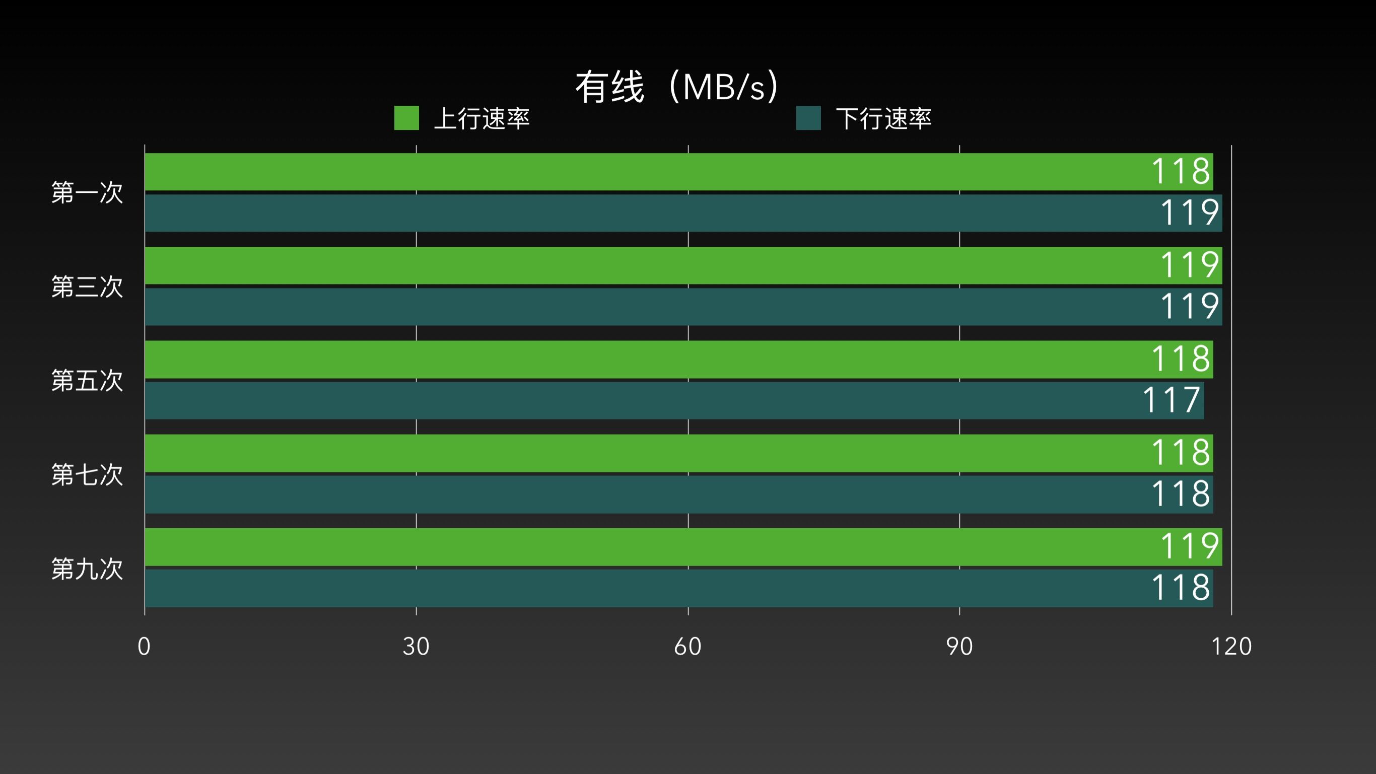

我们先来看看正常千兆网络下GT-AX6000的有线上下行网络表现。为了排除运营商或网站掐网速的可能,小雷采用的是SMB文件服务器作为测试源,每个方向各跑10次并取平均成绩取整。
在千兆模式下,GT-AX6000的表现确实强劲:有线网络无论读写双向都能稳定在千兆网口1000Mbps(120MB/s)的极限附近,上行和下行速率都为118MB/s且表现相当稳定,成绩上下波动不足1%(1.2MB/s)。
图片来源:雷科技
稳定118MB/s是什么概念?举个例子:假设你有一个视频工作室,平时有直接读取移动硬盘里素材的习惯,那现在你完全可以直接把素材导入到NAS当中,不仅方法访问速度不变,而且多人协作也更加方便。又或者你有两台电脑——收到其他维修同行的一台做直播,另收到其他维修同行的一台剪视频。现在你大可在让游戏电脑直接把素材存放在NAS中,再用另收到其他维修同行的一台电脑直接访问NAS上的素材。

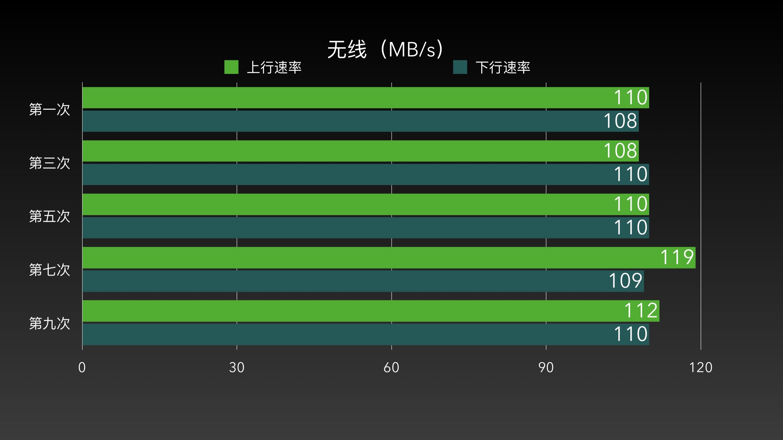

有线能跑满千兆,那无线呢?事实证明对于GT-AX6000这样真正快速的路由器来说,“快”这个词是不需要加限定词的。无线传输测试中,GT-AX6000也再一次跑出了Wi-Fi的理论速度:距离路由器5米时,GT-AX6000测得上下行900Mbps(110MB/s)速率,10米时速率来到850Mbps(106MB/s)且表现稳定。有墙面直接阻隔时,速率降低至750-600Mbps不等(93-75MB/s)。
图片来源:雷科技
什么概念呢?简单来说就是在千兆网络环境下,有线和无线网可以一样快。

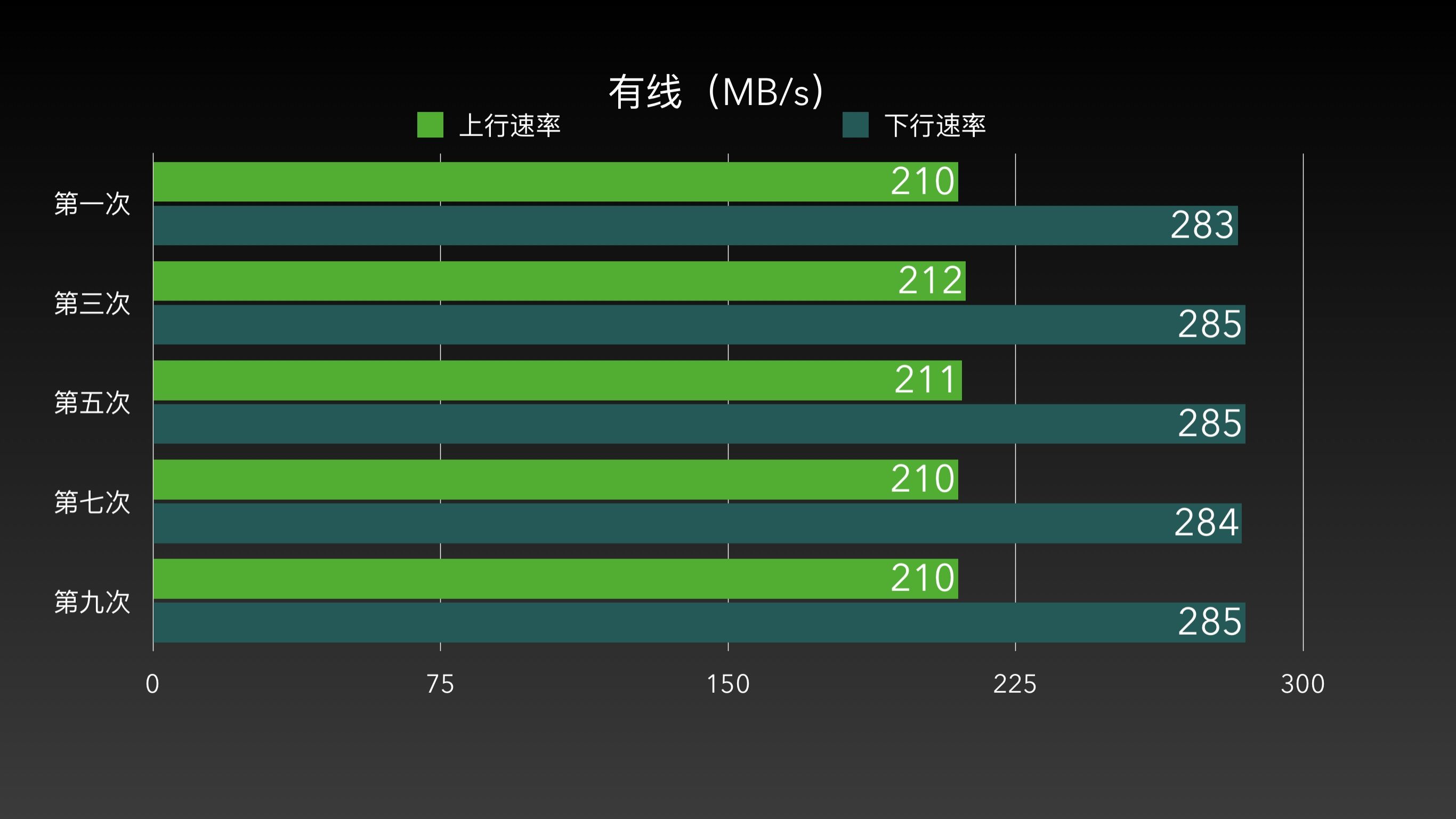

如果你足够细心的话,应该会发现我刚刚说的都是千兆模式下的结果,这是因为GT-AX6000是一款2.5G路由器,除了千兆模式外,GT-AX6000还支持2500Mbps的2,5G网络。
首先,如果你能办到网速2500Mbps的宽带,那自然是最方便的:把网线插到路由器上,给你的电脑换上一张2500Mbps或更快的万兆网卡,再把电脑接到GT-AX6000的2.5G LAN口就可以了,电脑会自动完成握手,同时路由器后台也能看到LAN 5(2.5G WAN/LAN自定义接口)正以2.5Gbps模式工作。
但如果你办不到这么快的宽带,那GT-AX6000的2.5Gbps难道就要吃灰了吗?当然不是。为什么强调这是个2.5G WAN/LAN自定义接口呢?因为这个除了可以做LAN口之外,还能以链路融合的方式作为第二个WAN口使用。简单来说,GT-AX6000可以同时接入两条网络,如果你能办到两条宽带,又对网络的稳定和速度有极高的要求,那GT-AX6000就像能同时使用两个不同运营上的双卡手机一样,为你提供更快更稳定的网络。
图片来源:雷科技
但如果你已经设置了更复杂的网络拓补,只想用GT-AX6000来访问高速文件服务器,双向2.5G的GT-AX6000也可以作为内网服务器的专属路由器使用。在文件传输测试中,GT-AX6000的2.5G模式也成功突破了1600Mbps(200MB/s)的限制,上行速率为1700Mbps(212MB/s),而下行速率更是达到了惊人的2280Mbps(285MB/s),甚至超越了部分内置SSD的读取速率。在家用网盘玩游戏终于成为了现实。
