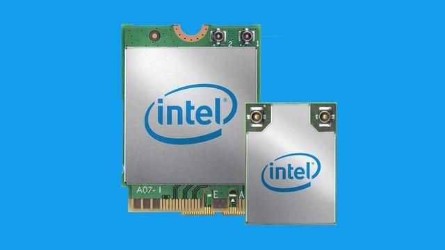

选择WiFi6路由器还必须要有支持的设备,今年的手机基本上都搭配了支持WiFi6芯片,常见的手机iPhone 11、三星Note10、小米10、华为P40等等。那么电脑设备呢?例如现在搭配Intel酷睿十代CPU推出的Z490主板自带的WiFi网卡都支持WiFi6,目前市面仅有英特尔推出的AX200网卡是支持WiFi6的,内部采用了Intel Wireless AX22260 NIC芯片。如果是之前的电脑,也可以通过选择M.2接口和PCIe接口的WiFi6网卡安装,这些网卡价格方面也比较实惠,大约在100元内。电脑需要在Windows10系统以上,如果早期的一些老款笔记本电脑更换了M.2接口的AX200网卡,还需要刷白名单,台式电脑升级到支持WiFi6的网卡就比较简单了,不需要像笔记本电脑拆机这么麻烦。

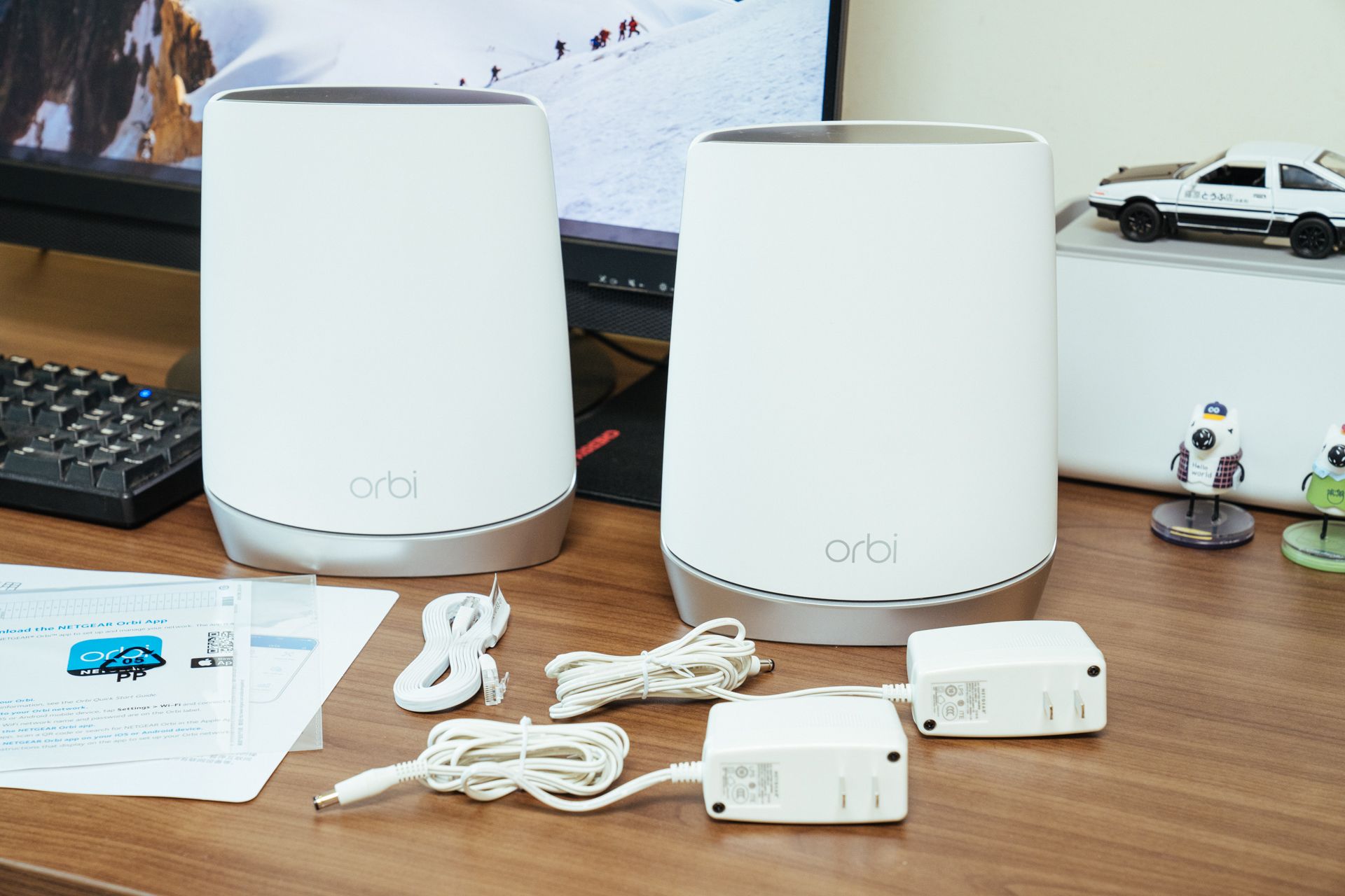

网件Orbi RBK752的全家福:两个路由器、电源适配器、超五类扁平防缠绕网线、说明书,路由器使用了国标2脚插头的12V/2.5A外置电源,大功率电源适配器也为信号覆盖提供了稳定功率储备。在大功率的加持,也意味着发热量会大,一款好的路由器不仅信号要好,还要性能强悍,另外散热也是决定一款路由器好坏品质因素之一。

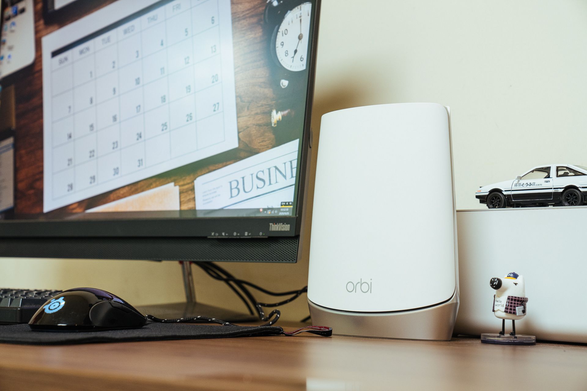

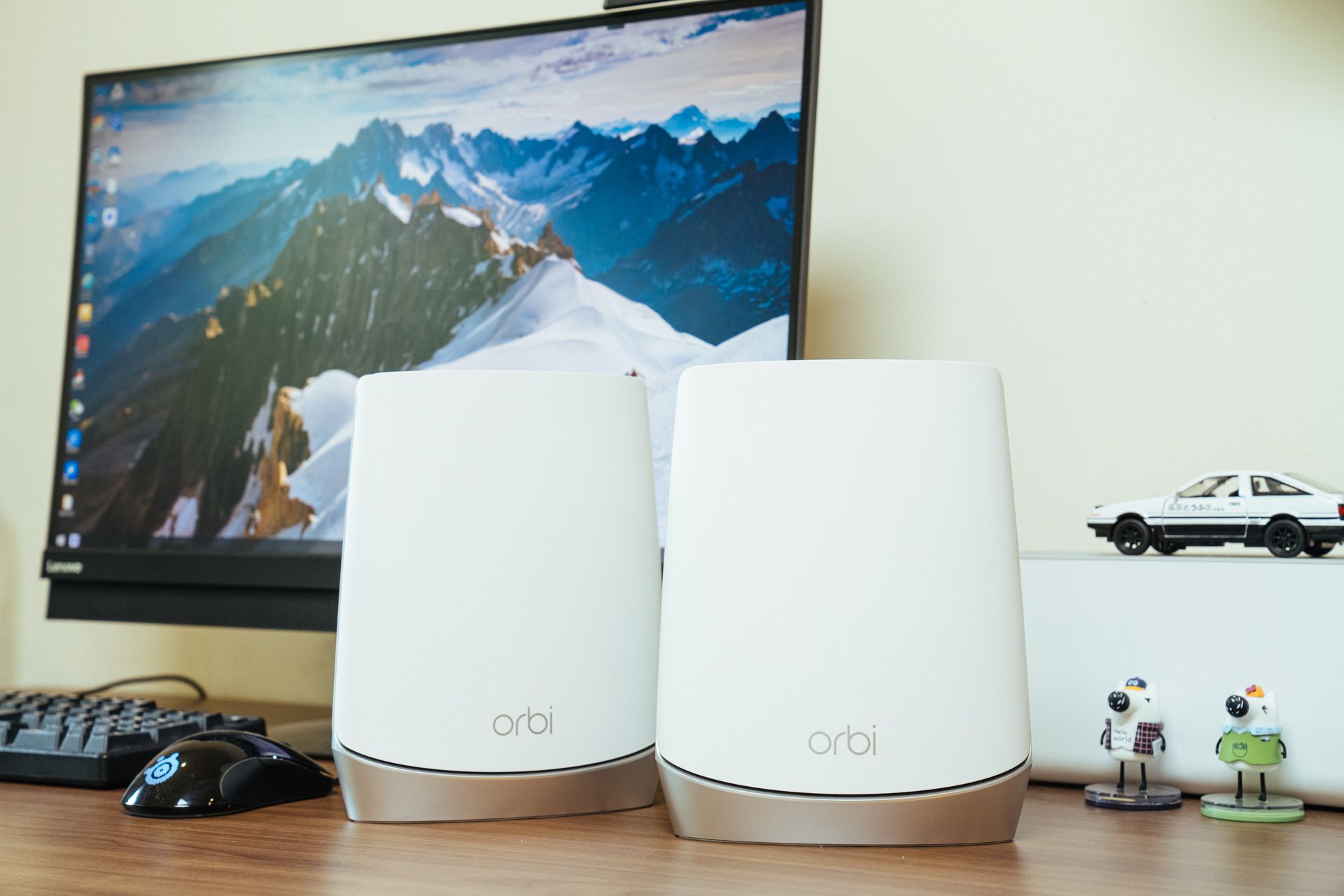

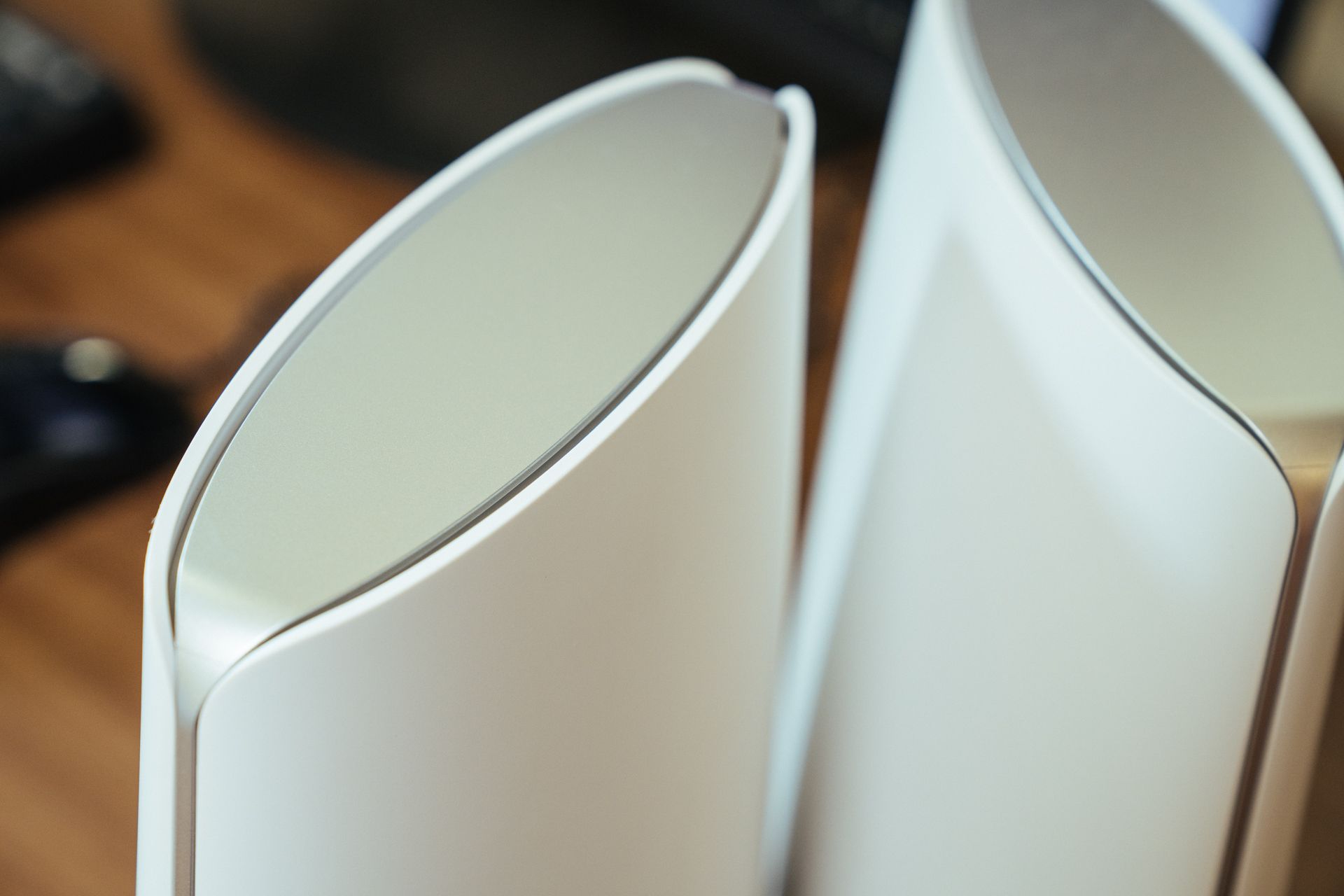

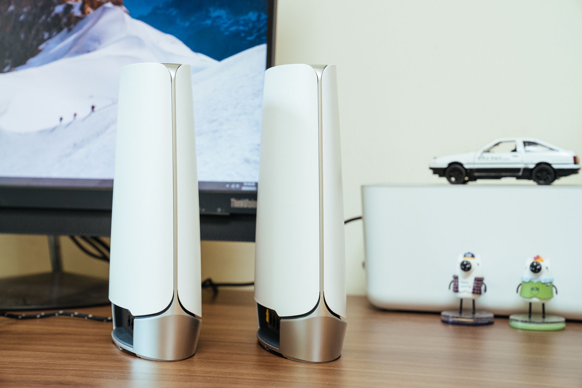

套装当中,一个是主机路由,一个是分身路由。那么主机和分身在外观上其实是一模一样的:旺旺仙贝式设计,直立式设计外观设计,占用的地方很小。

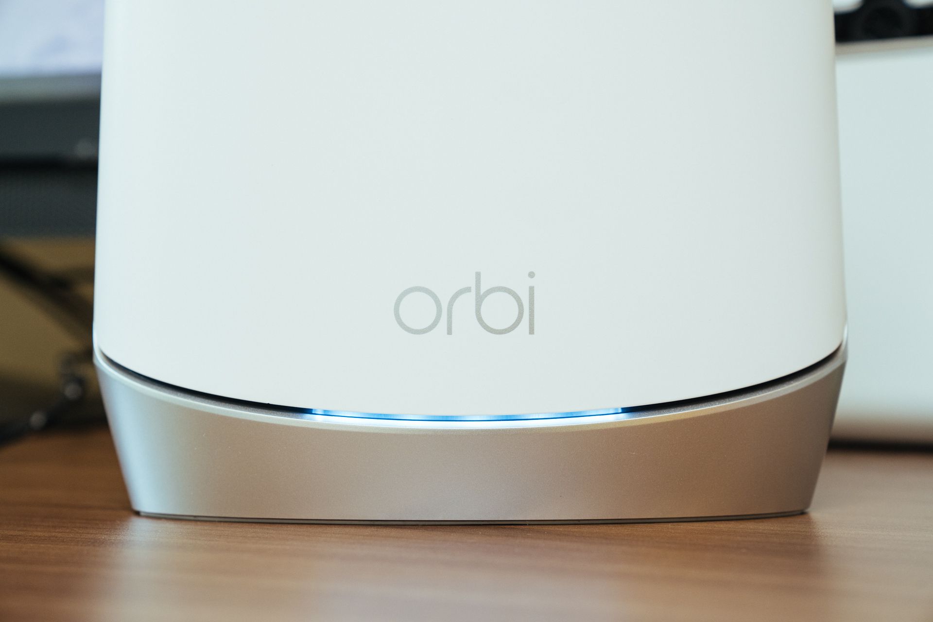

路由器的LED指示灯设计得比较隐蔽,在机身正面Orbi字样的下方,隐藏在流线条缝隙内,通电之后就会看见LED指示灯了,根据当前状态显示不同的灯光颜色,便于使用者观察判断路由器的状态。在正常工作时,LED指示灯是会熄灭的,这样就不会造成夜晚灯污染;在匹配时,LED指示灯会显示蓝色;如果分身路由信号不好时,会显示琥珀色;如果主机路由无法联网会显示红色警示。

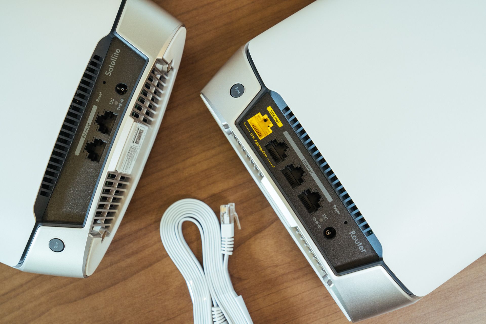

那么区别就是在于后面的接口不同,主机路由是千兆WAN接口以及三个LAN接口,而分身路由是两个LAN接口。机身配色是白色,隐藏天线设计,内部有6根精密排布天线,可以最大化各方位信号覆盖,最高可覆盖500平方米,这么大的覆盖范围,也是得益于它内置6根天线,才能有这么强悍的覆盖性能。整体的设计很简洁,不失设计感,可以很好融入家居环境里面。

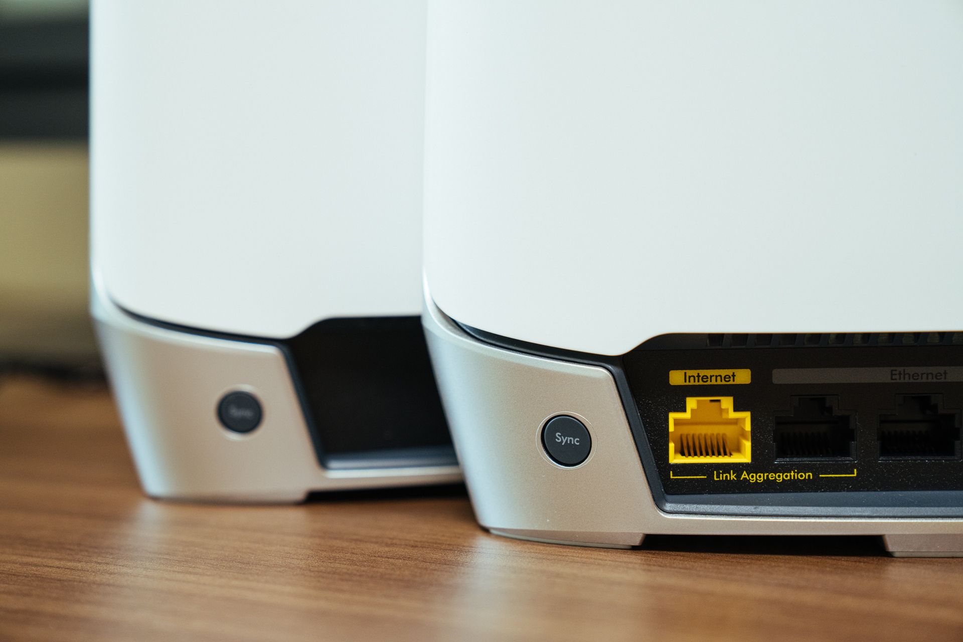

在路由器背面接口处的左侧,设计有Sync同步按钮,通过它可以实现自动配对组Mesh网络。

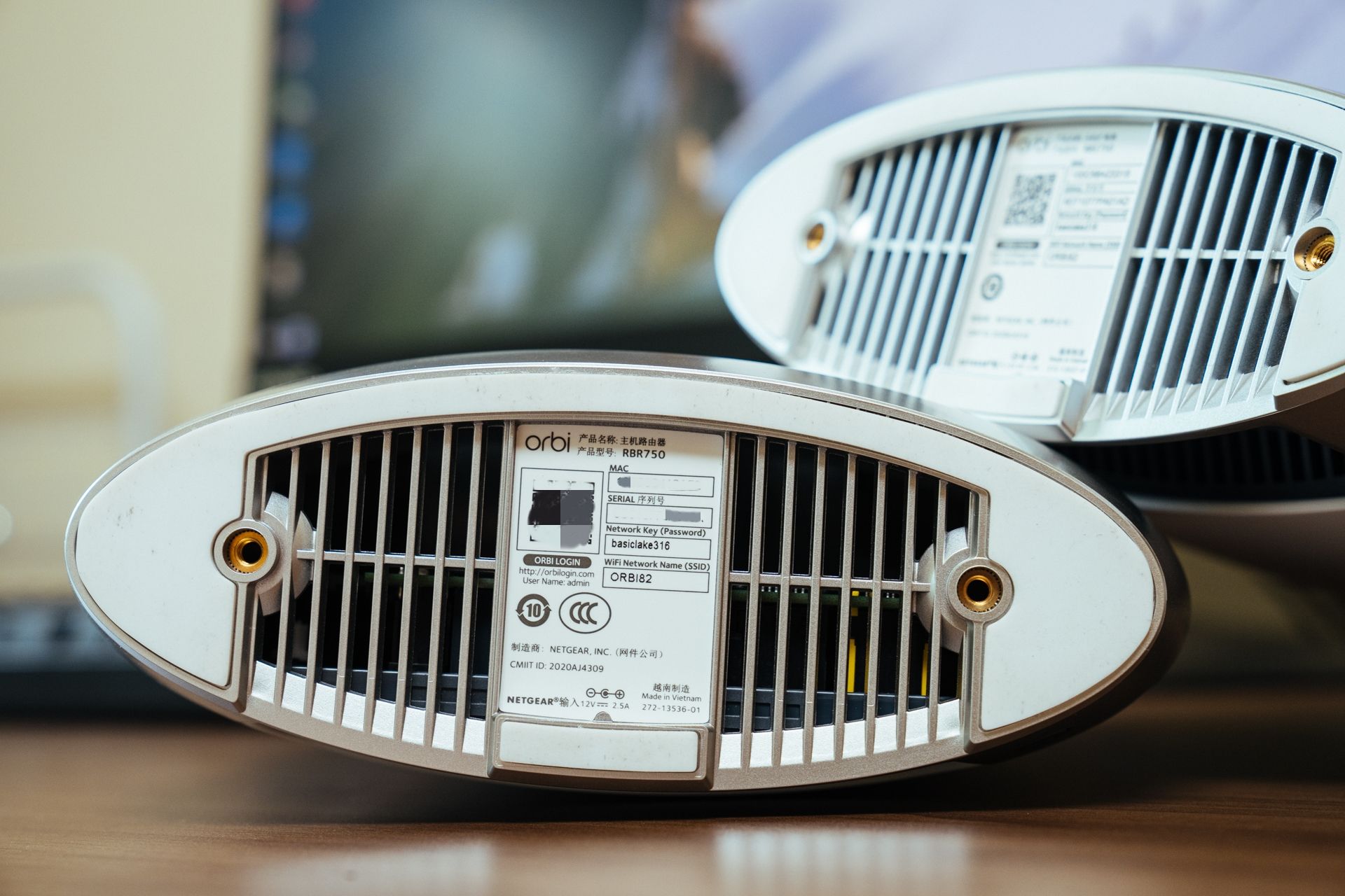

底部是路由器的铭牌,底部使用了大面积的防滑橡胶垫,前面有说到散热也是决定一款路由器好坏品质因素之一,网件Orbi RBK752的机身四周是没有散热孔设计的,仅在顶部设计有开口和底部散热格栅,通过微弱的空气对流,利用风道来加速路由器的散热效果。很多人对于路由器的散热效果并不上心,特别是炎热夏季经常会发现有一些路由器突然当机不能上网,需要重启一下,这基本就是路由器内部散热不良导致的。快速简单的Mesh组网部署

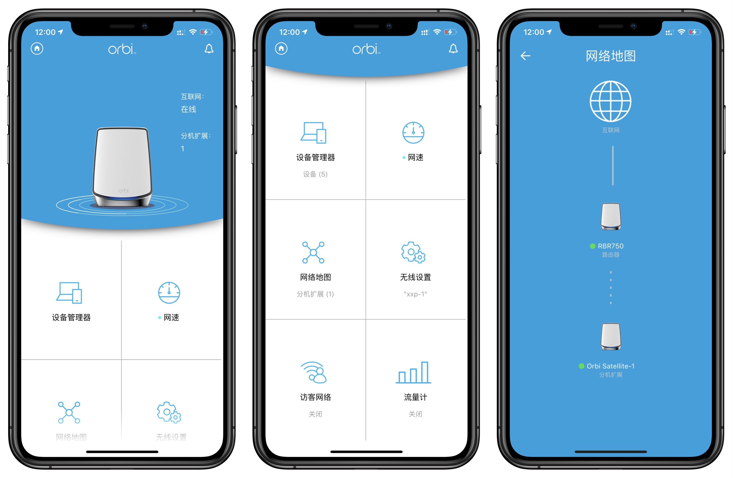

手机端App:

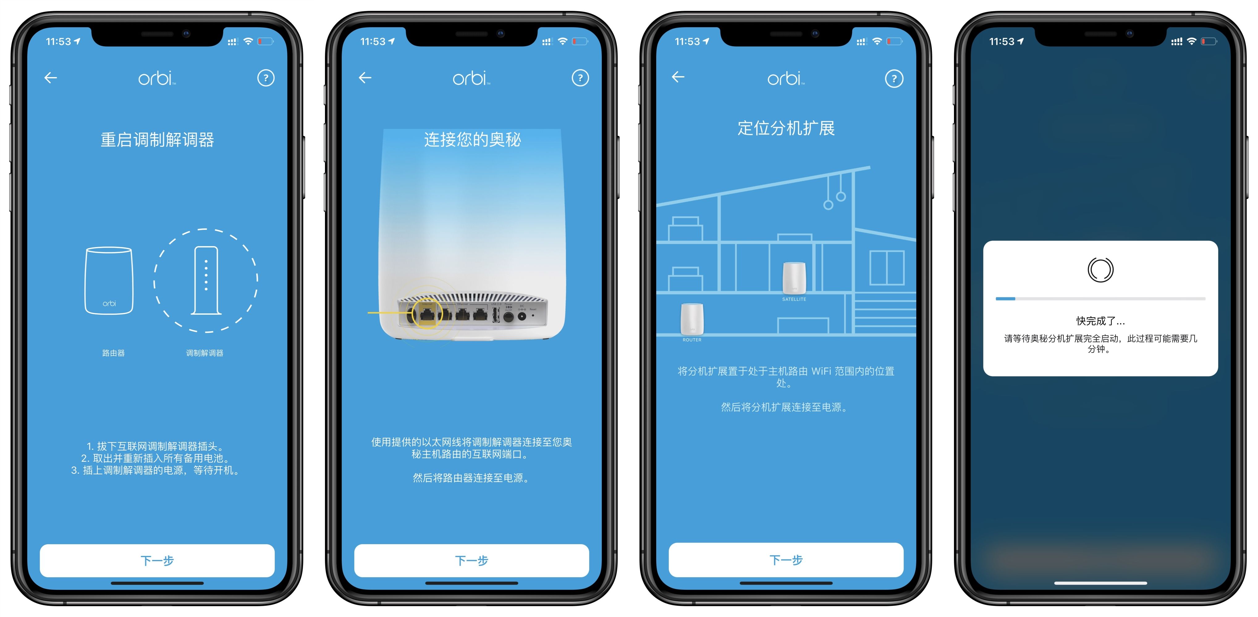

使用手机端安装Netgear Orbi,然后创建账号进行登录,此账号可以远程操控路由。登录账号后,添加对应的路由器,然后通过手机镜头扫描网件Orbi RBK752机身的QR码即可连接新路由,然后进行常规设置即可完整配网步骤。给我的最大感受就是它部署极其简便,就算是不熟悉部署的新人用户也可以根据图文引导提示进行一步步操作部署。

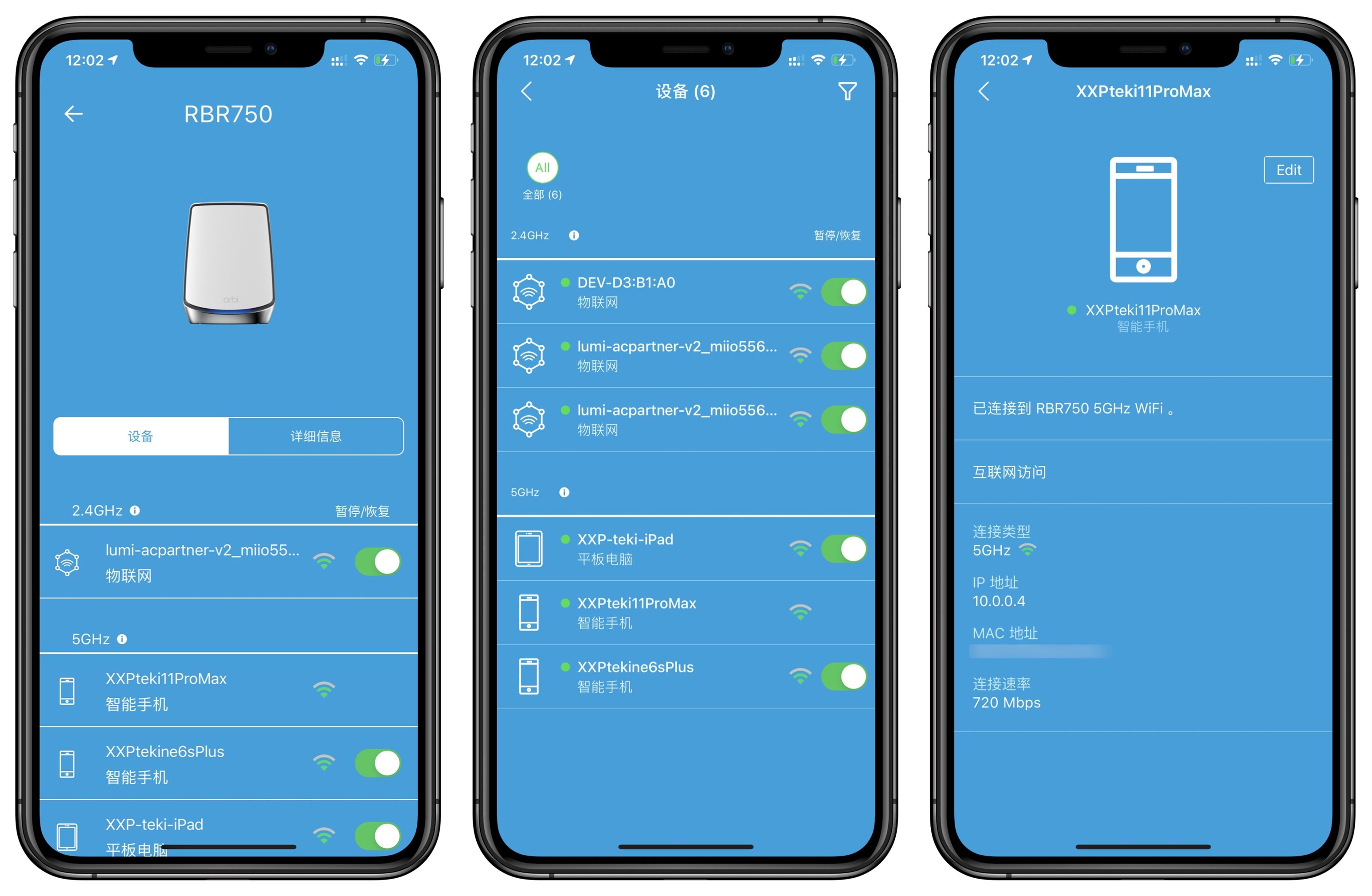

手机端的App管理UI界面非常的简洁,主要分为六个功能区:设备管理器、网速、网络地图、无线设置、访客网络以及流量计。

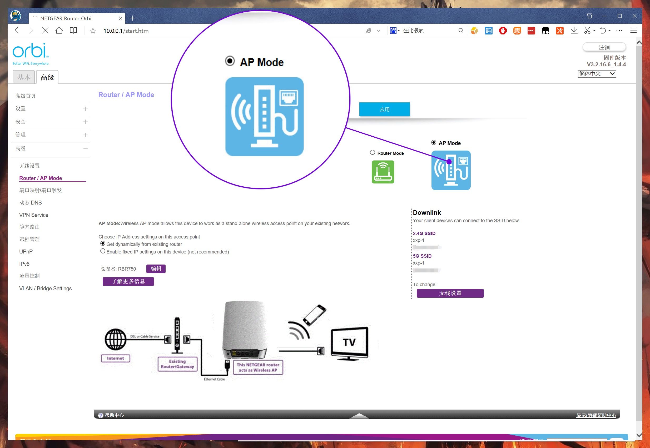

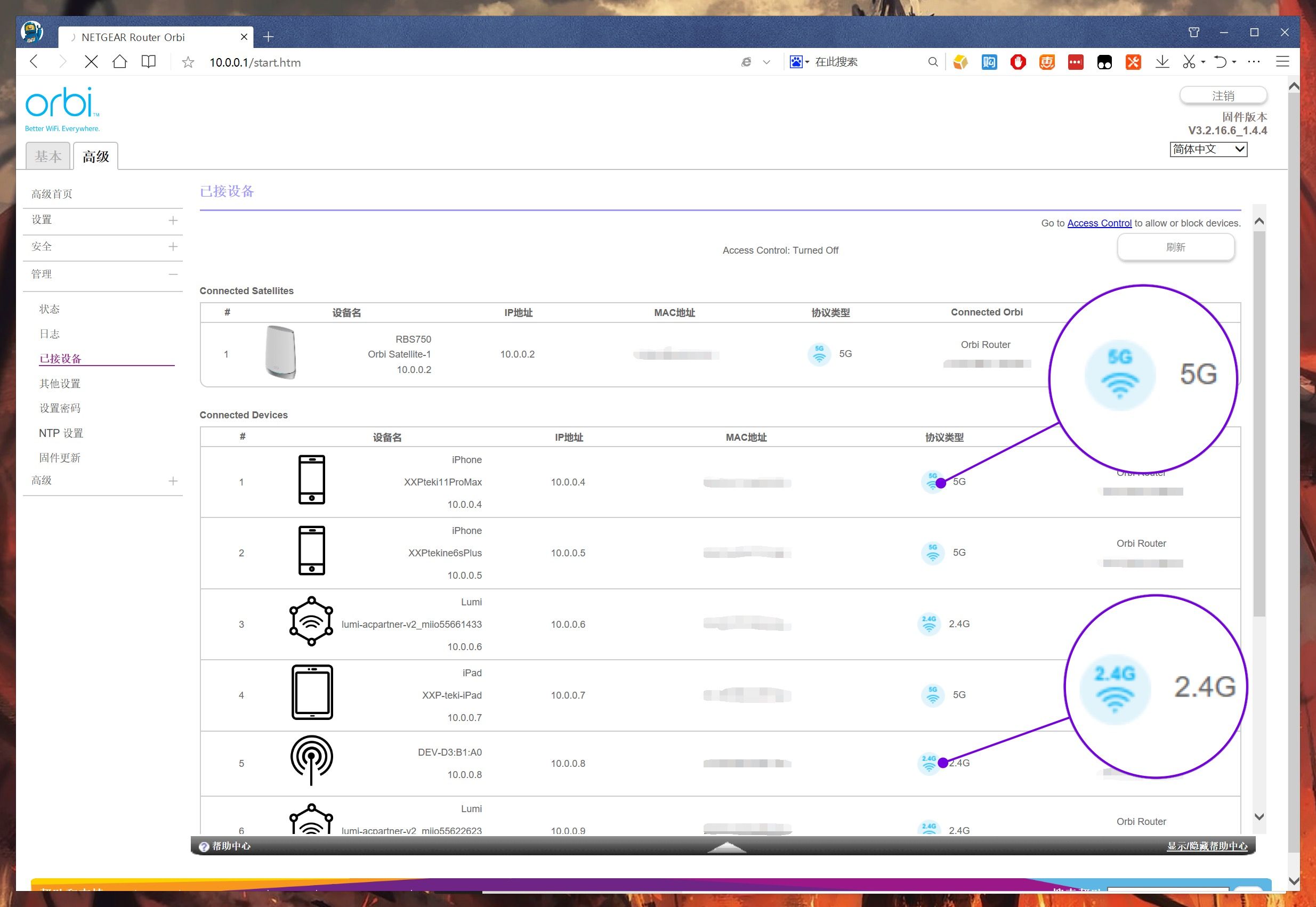

如果需要进行高级设置功能,建议小伙伴使用WEB网页端进行设置,在WEB网页端可以设置WAN+LAN 1口链路聚合,Qos设置等功能,另外它还支持Router / AP模式切换,使用VLAN / Bridege划分线路等。在WiFi6路由器中,要做AP模式的,真的是太少了,很多都是当二级路由器或者主路由器来使用,使用AP模式比较多的情况就是家中使用软路由,使用各种插件功能,让AP来增加无线覆盖。
在后台可以查看已连接的设备,在设置中默认是2.4G频段和5G频段合并为一,这样自动会让连接设备根据最优频段自动选择2.4G还是5G。链路聚合

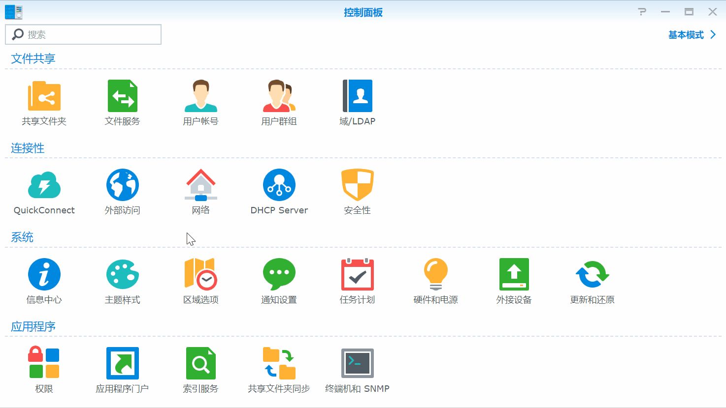

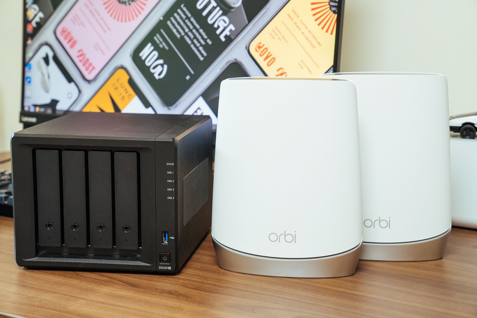

网件Orbi RBK752支持链路聚合,好处简单来说就是多用户访问速度变快了。比如局域网1000M,两个用户同时访问,每个人只能分到500M的带宽,但链路聚合后,每个人都能有1000M的带宽了。所以,链路聚合非常适合一些经常多用户访问大文件的场景。比如在传输大文件,家里有其它用户播放NAS里面视频,刚好前段时间更换了群晖DS420+,是带有2个千兆口并支持链路聚合到最高2Gbps的速率。

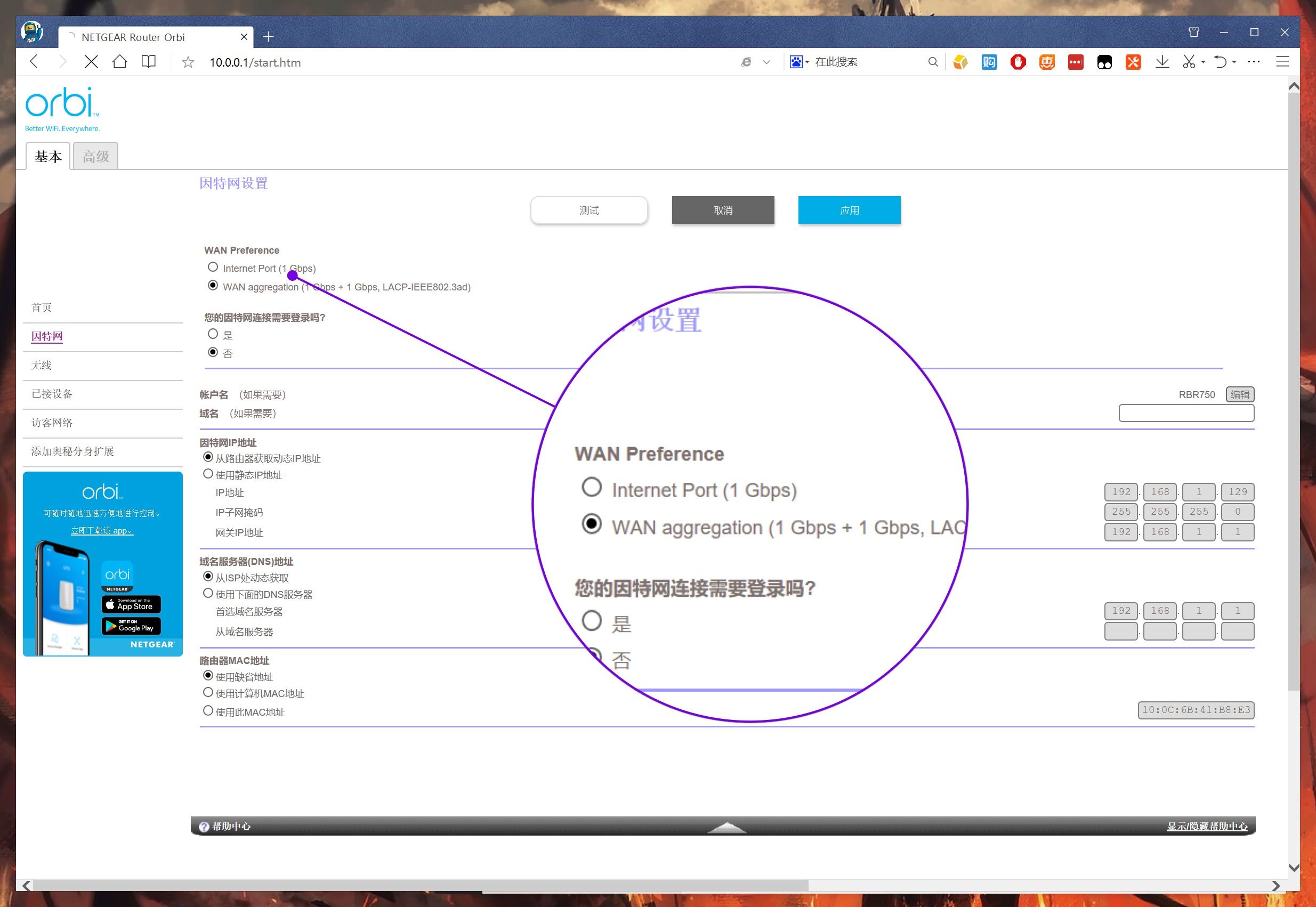

路由器端设置:首先在WEB网页端设置,在“因特网”选项卡中,选择“WAN Preference”选项的“WAN aggregation”,路由器这边就设置完成了。
群晖DS420+:群晖使用的是动态 Link Aggregation这一模式,需要路由器或交换机支持IEEE 802.3ad(动态)Link Aggregation(LACP,802.1AX)才能实现,在路由器或交换机上开启相应功能后,在群晖中选择【控制面板】-【网络】-【网络界面】-【新增】-【创建Bond】-【IEEE 802.3ad 动态 Link Aggregation】即可。Orbi RBK752的Mesh组网体验

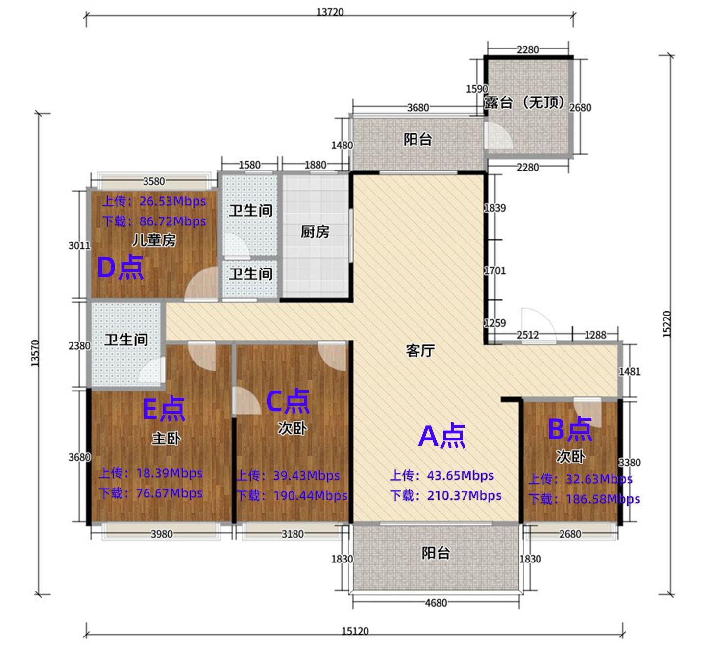

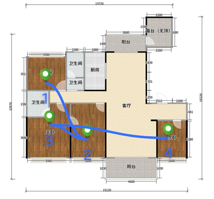

这是我家新房的房屋平面图,面积是160平,上图标识是我之前在使用电信宽带送的双频单个路由在每个房间速率。如果在家里移动,很容易出现延时大与丢包严重的问题,每个房间的网速差次不齐,当在主卧和儿童房、卫生间的时候,旧路由的信号几乎被拒之门外了,在主卧基本上刷抖音都不能正常用,只能用流量。

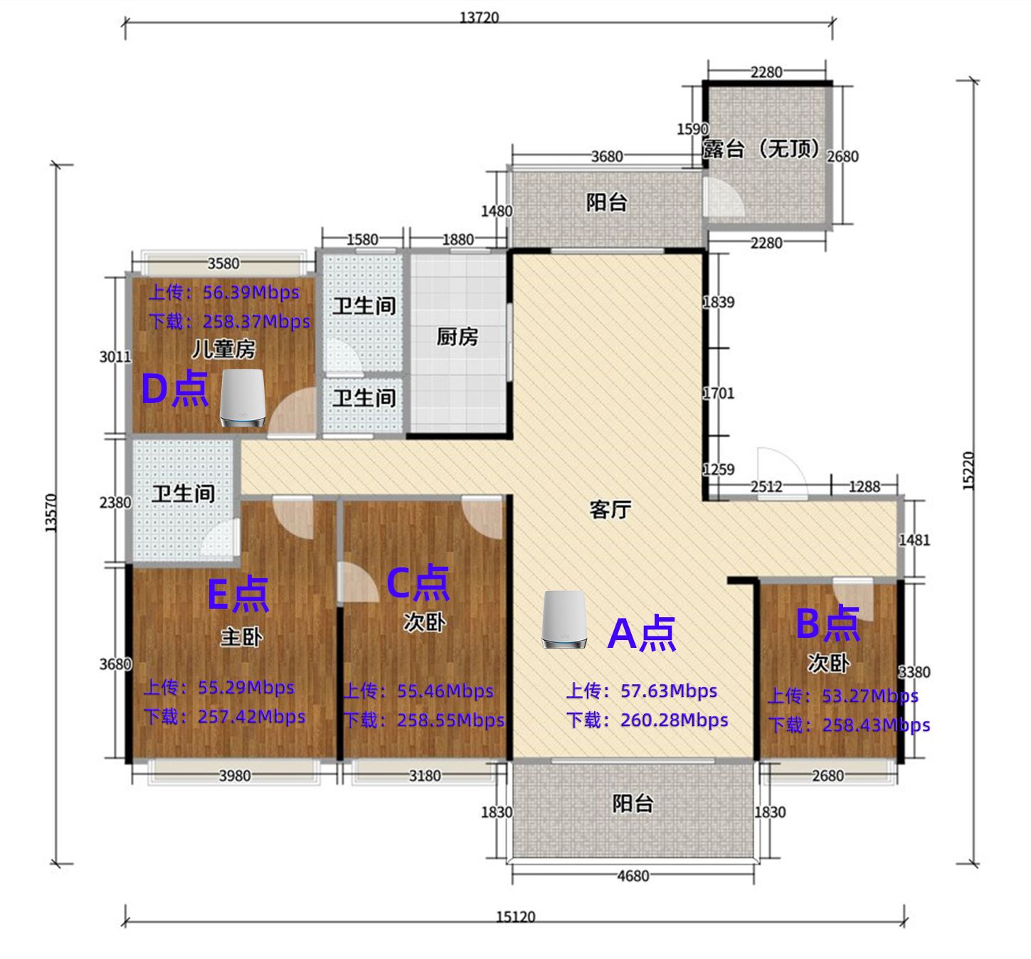

上图是更换网件Orbi RBK752三频Mesh分布式路由器的分布,信号覆盖会比单台路由的时候更强劲,两台路由我分别部署放置地点为:光猫接入的主机路由放置在了客厅的位置、分身路由放在儿童房的位置,两台路由组成Mesh网络,使用的是无线回程。
A点处是客厅,在沙发上测速:下载是260.28Mbps,上传是57.63Mbps;
B点是次卧一,测速:下载是258.43Mbps,上传是53.27Mbps;
C点是次卧二,与主路由放置位隔了一堵墙,测速:下载是258.55Mbps,上传是55.46Mbps;
D点是儿童房,放置了节点路由,测速:下载是258.37Mbps,上传是56.39Mbps;
E点是主卧,测速:下载是257.42Mbps,上传是55.29Mbps;
从上面的测速,可以看出通过在儿童房放置了节点路由之后,让整个房子的覆盖信号质量提升很多。特别是以前单个路由的时候,E点主卧是距离路由最远的房间,中间穿了几堵墙后信号衰减很严重,说明Mesh组网的确是改善了以前单路由出现的覆盖死角和信号覆盖问题,保证了稳定上传下载的速率。

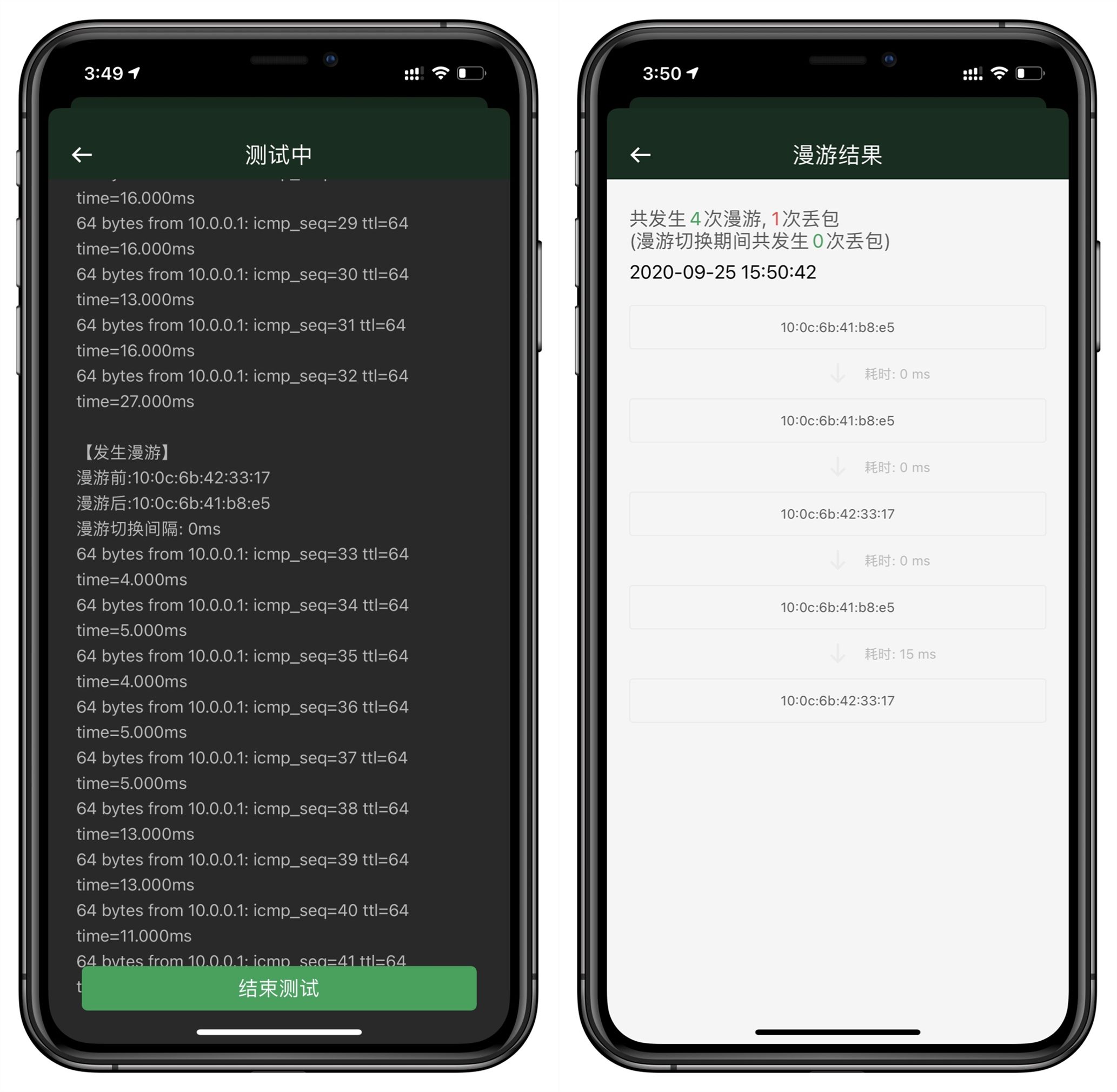

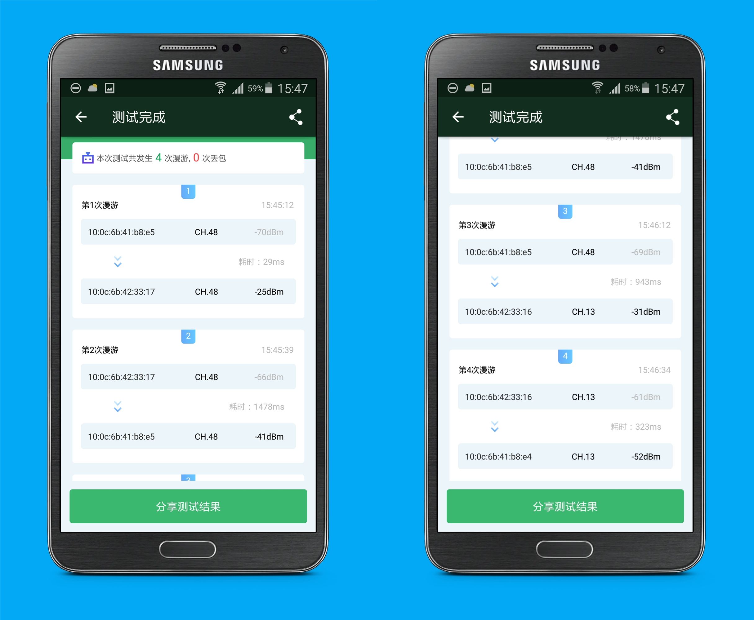

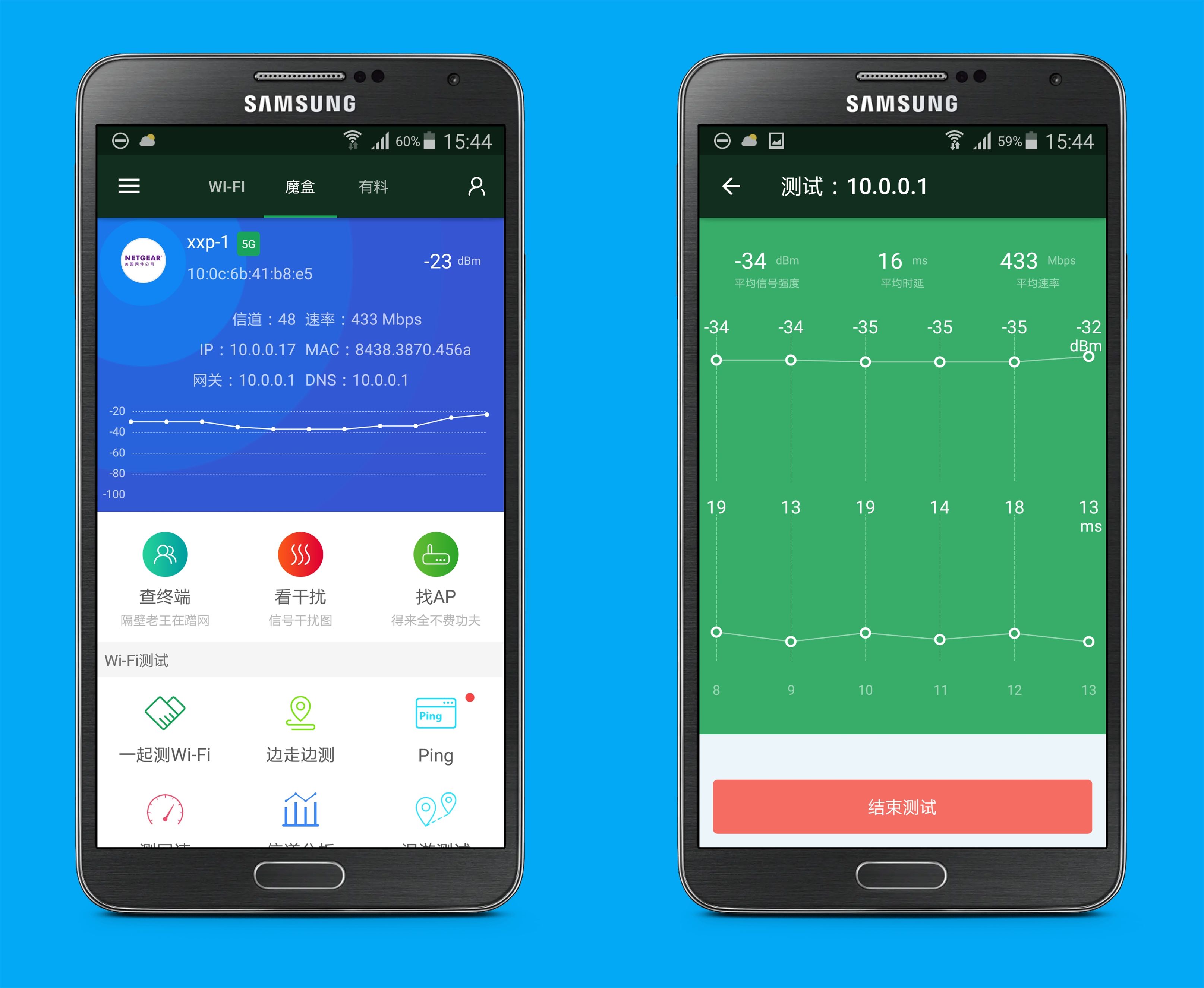

上为测试信号漫游,先使用不支持802.11R/K/V的安卓手机进行测试漫游情况,通过上数据可以看见整体的漫游情况一般,4次漫游,漫游基本是在-25dBm到-52dBm左右,耗时平均在693ms左右。
目前的手机都是支持802.11R/K/V无缝漫游协议,所以它的漫游速度会比不支持的设备要更加的迅速,我是用iPhone 11 Pro Max手机测试的,漫游耗时基本是0ms。从上图可以看出从儿童房作为开始点,走到次卧二,出现漫游;走到主卧,出现漫游;走到次卧一,出现漫游。最终测试,在多个区域来回走动基本都没有出现延迟大的问题。
漫游对于不了解路由器的小伙伴可能会一头雾水,简单说一下,就是以前为了解决家中信号覆盖问题会采用路由中继的方式进行布网,经常在不同的房间走动就会出现切换信号,并且要等待重新接入路由联网,这时候就会在手机中明显感觉到切换等待的时间,看电影会转圈圈加载,玩手游的话可能还会容易出现掉线。网件Orbi RBK752是无缝漫游,所以主机路由和分身路由之间漫游几乎是无感的,切换等待时间很短,几乎可以忽略不计。

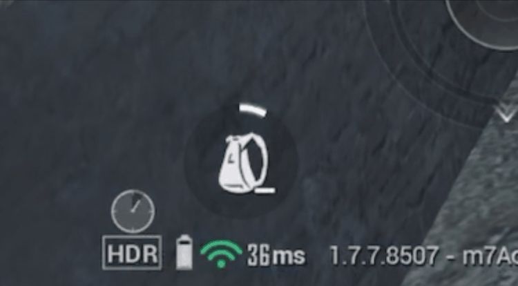

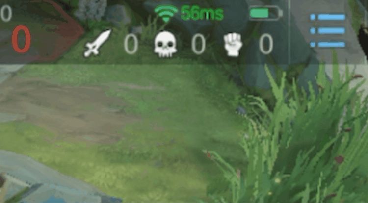

之前的实验跑分实验并不能直观反映真实体验,所以我玩着手游,在1点和4点处来回走动,来检测信号切换时候的波动情况。经过两款我经常玩的手游体验后,的确通过Mesh组网后,可以在家中自由自在走动,随时随地游戏,避免了以前单路由时候去到死角点出现的丢包与延迟。看电影加载自然是没有问题的,类似优酷爱奇艺APP这些都会边播放边预载,如果是等待比较长的话,才会出现转圈圈加载画面。
和平精英:正常延时36ms,切换节点瞬间到了44ms,之后马上切换回36ms,同样在游戏中也是很难觉察到的。
王者荣耀:正常延时49ms,切换节点的瞬间到了67ms,马上又切换回51ms左右,在游戏中是基本感觉不到的。
