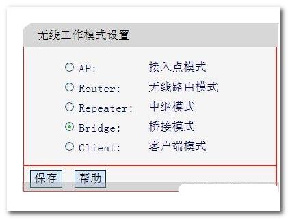

一、路由器要选什么模式
路由器有五种模式,可以根据自己需要选择模式,参考如下:
1、热点模式
这种模式是WIFI无线路由早期的典型工作模式。这种模式下WIFI无线路由的配置比较简单,只需配置无线SSID和安全策略即可。
此时本机不具备路由功能,纯粹只相当于一个带无线接入功能的交换机。它能实现有线和无线多个设备的局域网接入。为了避免和前端网络设备的DHCP冲突,通常会关闭本机的DHCP功能。用户设备的IP地址和DNS地址需要手动配置或通过前端的DHCP自动分配
2、无线路由模式
这种模式是WIFI无线路由在家庭的典型工作模式。这种模式下机器除具有接入交换机功能外还具备路由功能。此时有线口中应该有一个为WAN口,用于和ADSL Modem或小区有线宽带相接。本机能使用PPPoE协议自动登录进入ISP提供的Internet接入。
多个用户设备可通过无线接入本机网络后共享Internet连接。这种模式下需要配置无线SSID、无线安全策略、WAN口连接方式。通常本机的DHCP功能需要开启,所有接入用户设备的IP地址和DNS地址等通过本机的DHCP自动分配。
3、中继模式
这种模式用于扩展热点AP接入或无线路由接入模式的无线信号覆盖范围。这种模式需要设备支持WDS(Wireless Distribution System即无线分布式系统)。
它是利用设备的无线接力功能,实现无线信号的中继和放大,并形成新的无线覆盖区域,最终达到延伸无线网络的覆盖范围的目的。此时SSID、安全策略和通讯信道都必须保持和前端无线路由一致,网内有线、无线的接入控制基本由前端无线路由确定
4、桥接+热点模式
这种模式同样用于扩展热点AP接入或无线路由接入模式的无线信号覆盖范围。这种模式需要设备支持WDS。
它利用设备的桥接功能,首先设备与前端无线网络建立无线连接,然后自身发出无线信号,形成新的无线覆盖范围,可以有效地解决信号弱及信号盲点等无线覆盖问题。这同样相当于将前端无线路由器的无线或有线接入范围进行了物理距离的延长。
5、客户端模式
这种模式相当于一个不需要驱动的无线网卡。可用于不具有无线网卡的用户设备用来连接无线AP或无线路由。从某种意义上讲这种情况其实就是单方面的桥接。这种情况下本机不再提供无线AP功能。为了避免和前端网络的DHCP冲突,通常会关闭本机的DHCP功能

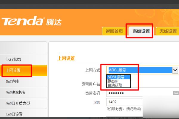

1、在路由器管理界面中,切换至“高级设置”-“上网设置”项,点击“上网方式”下拉列表,即可从中选择想要的上网方式。

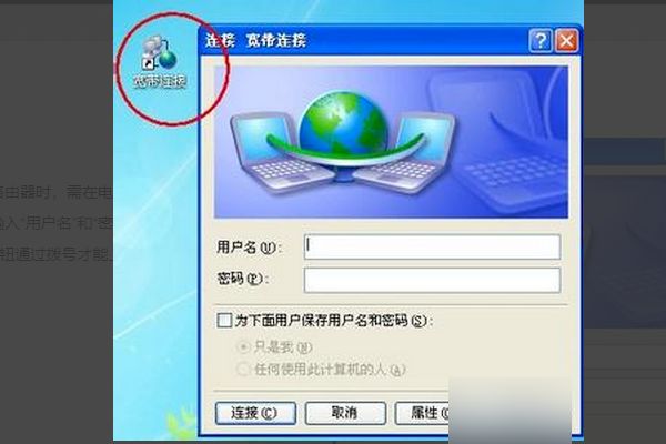

2、ADSL拨号:是指在不连接路由器时,需在电脑端运行宽带连接,同时输入“用户名”和“密码”,点击“开始连接”按钮通过拨号才能上网。

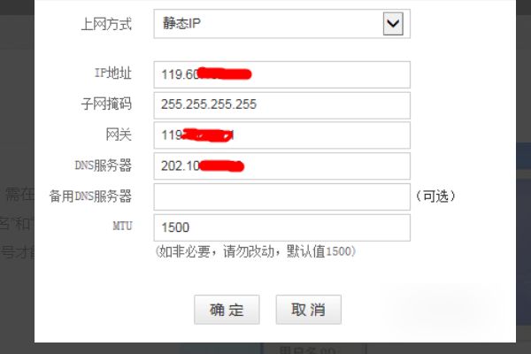

3、静态IP:通常在网络运营商提供IP地址信息的情况下使用这种连接方法,具体而言就是在“静态IP”方式界面输入宽带运营商提供的是固定IP地址、子网掩码以及网关、DNS来实现连接。

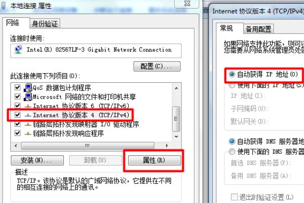

4、自动获取:对于这种上网方式,比较明显的特征是:未连接路由器前,上网时只需把网线接到电脑上,电脑本地连接设置成自动获取IP地址,右击本地连接,选择“属性”项进入。
5、通过查看“TCP/IP”属性,就可以确定上网方式是否有动态获取。如图则为动态获取IP上网方式。
