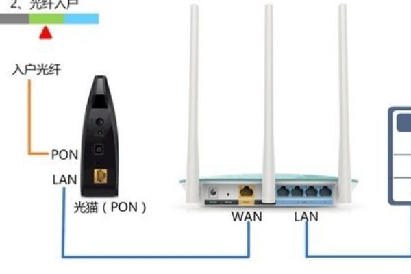

1、首先,请把TP-Link AC1200双频路由器的WAN口,用网线连接到猫的网口; 如果宽带没有用到猫,请把入户的宽带网线,插在TP-Link AC1200双频路由器的WAN口。
然后把电脑用网线连接到TP-Link AC1200路由器的LAN接口。

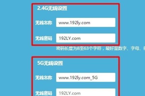

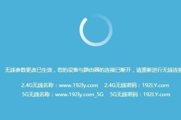

4、设置无线参数:根据页面中的提示信息,设置TP-Link AC1200双频路由器的2.4G无线名称和无线密码、5G无线名称和无线密码。
5、完成。设置好无线名称和密码后,系统会自动应用刚才设置信息,结果对路由器的设置。

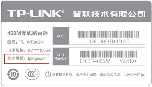

TP-LINK的路由器目前有两种类型的登录地址,不同路由器的管理地址可能不同。
管理页面地址为: tplogin.cn 或 192.168.1.1

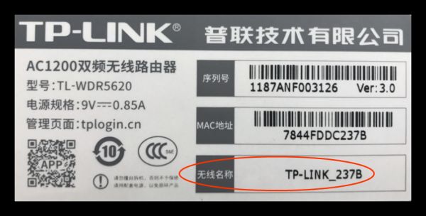

1、在路由器的底部标贴上查看路由器出厂的无线信号名称。

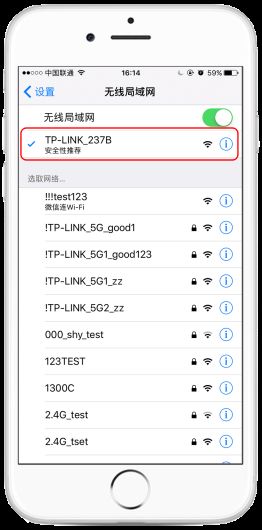

2、打开手机的无线设置,连接路由器出厂的无线信号。

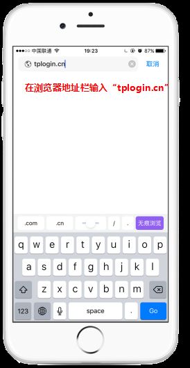

3、连接Wi-Fi后,手机会自动弹出路由器的设置页面。若未自动弹出请打开浏览器,在地址栏输入tplogin.cn(部分早期的路由器管理地址是192.168.1.1)。

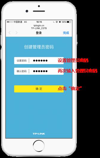

在弹出的窗口中设置路由器的登录密码,(密码长度在6-32位区间),该密码用于以后管理路由器(登录界面),请妥善保管。如下图:

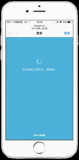

4、登录成功后,路由器会自动检测上网方式。

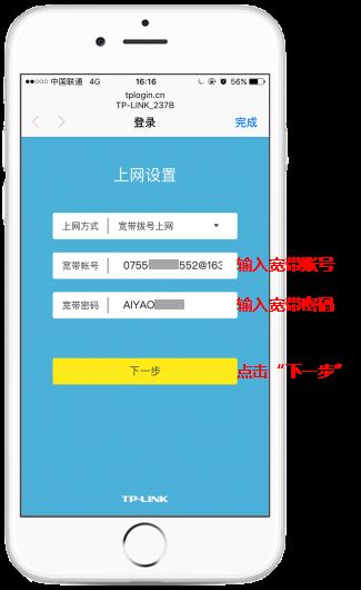

根据检测到的上网方式,填写该上网方式的对应参数,如下图:
注意事项:
76%的用户上不了网是因为输入了错误的用户名和密码,请仔细检查输入的宽带用户名和密码是否正确,注意区分中英文、字母的大小写、后缀是否完整等。如果不确认,请咨询宽带运营商。

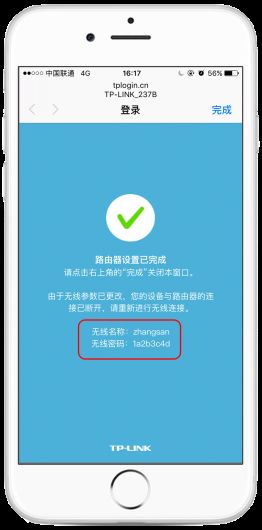

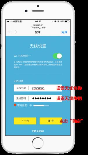

5、用户自行设置路由器的无线名称和无线密码,设置完成后,点击“确定”保存配置。
请一定记住路由器的无线名称和无线密码,在后续连接路由器无线时需要用到。无线路由器设置完成。
