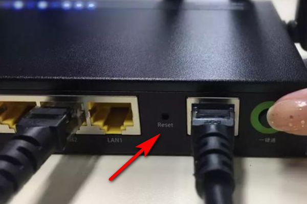

  在路由器的前或者后面面板上找到一个标识为 RESET 的圆孔,这就是路由器恢复出厂设置的复位键。在通电状态下,用一尖状物体按下RESET键5秒不放,之后会看到路由器前排指示灯中的SYS指示灯由缓慢闪烁变为快速闪烁状态后松开RESET键,之后即可恢复出厂设置。
  其实恢复出厂设置是很简单的,使用尖状物体插入到路由器RESET孔建议大家用圆珠笔头,或者细坚硬的铁丝以及牙签等均可。恢复出厂设置后,用默认的路由器登录用户名与密码即可登录路由器了,一般就是路由器上贴着的标签上写有的账号和密码,即账号admin,密码admin。

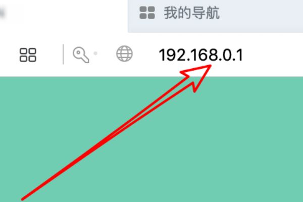

  或者用电脑修改无线密码,随便进入任意浏览器,在地址栏输入路由器的ip地址,可以看看路由器底部的数字,一般都是192.168开头,把它输进浏览器的地址栏,按回车就出现了设置路由器的界面

2、然后在浏览器里面输入路由器的网址。

1、找到路由器后方的reset的孔洞,用牙签戳进这个小孔洞里面,长按五秒钟的时间,将路由器恢复出厂设置。

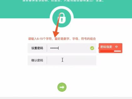

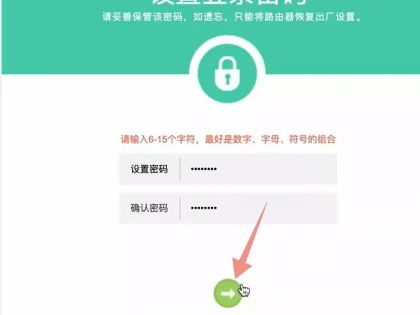

2、打开浏览器,登陆路由器的管理地址界面,在第一个页面设置你的管理登录密码。
3、设置好后,点击下方箭头符号,进入到下一个界面。

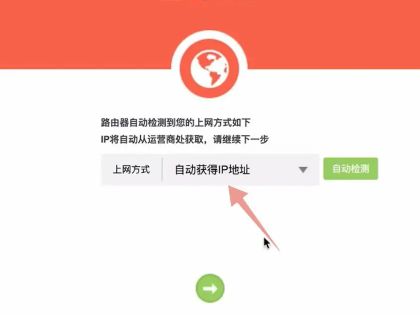

4、在第二个上网设置的界面,选择你的上网方式,再点击箭头符号。

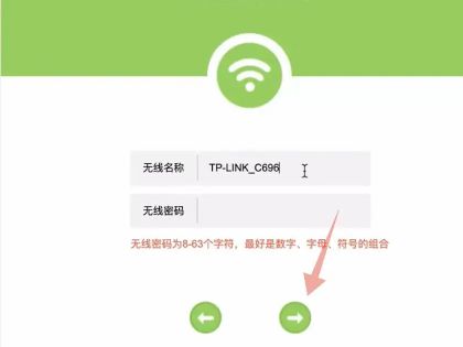

5、进入到无线设置界面后,在无线名称框里面设置你的wifi名称,再在第二个无线密码框里面,重新设置你的wifi密码,点击右侧的箭头符号,这样你就可以用新密码连接你的wifi了。
