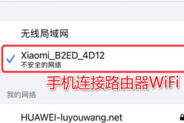

2、如果你没有电脑,用手机设置,那么手机先要连接上该路由器的WiFi信号。
友情提示:路由器恢复出厂设置后,或者新的路由器只要它通电后也会发射出WiFi信号,通常这个WiFi信号是以该品牌路由器的名称开头的,并且是没有密码的,供用户用移动设备连接路由器使用的。

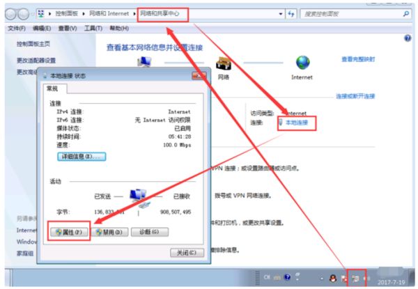

1、电脑点击右下角的小电脑图标,点击打开网络有共享中心,点击本地连接,点击属性。

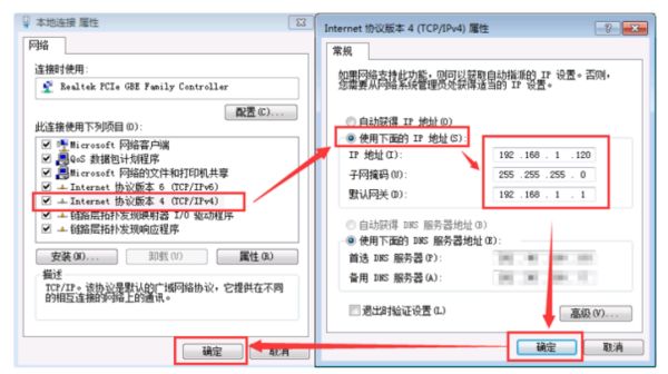

2、双击Internet 协议版本4,选择使用下面的IP地址,输入下图中显示的IP地址、子网掩码、默认网关的信息,点击确定。

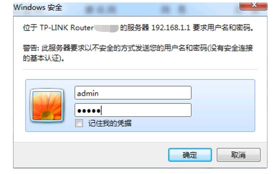

4、电脑打开浏览器在地址栏填上路由器的设置网址:192.168.1.1,不同的路由器也可以查看下路由器的说明书(路由器背面也有标注)。
5、然后输入用户名和密码,默认情况下是admin(路由器背面也有原始数据的提示)然后点确定。

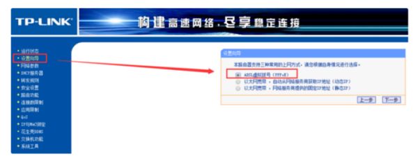

6、进入无线路由器设置界面之后,按照设置向导选择上网方式,有宽带账号和密码就选择PPPOE,输入宽带公司提供的上网账号及密码,需要注意字母的大小写。

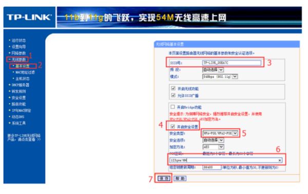

7、点击保存,然后点击无线参数,点击基本设置,确定SSID号,开启安全设置,选择安全类型,创建WIFI的密码,密码建议字母加数字的组合,最后点击保存,如下图。
8、保存以后,笔记本电脑就可以通过有线或无线连接来进行上网了。
