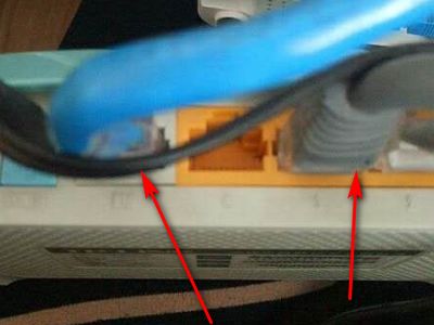

电信光猫LAN口接一根网线接在抄路由器的WAN口,路由器LAN口接出一根网线接在交换机的Uplink端口,电脑接在交换机的其他端口。交换机不需要设置,路由器按下述设置。

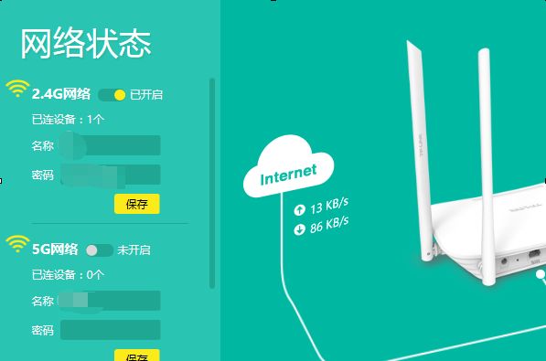

6、然后点击“无线设置”;
7、设置完无线名称和密码,保存之后就设置完毕了,可以正常上网了;

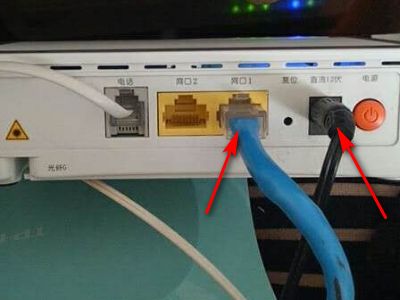

1、光猫正常,接入路由器,电话线->光猫->(蓝色)网线。
2、(蓝色)网线->路由器WAN口->电脑。

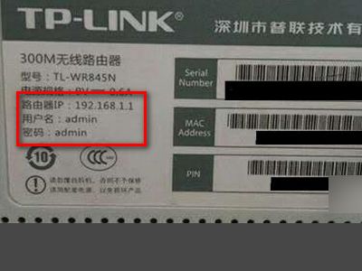

3、登陆192.168.1.1 对路由器进行设置,默认用户名和密码都是:admin。

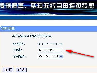

4、网络参数-LAN口设置:为不与光猫冲突,设置为:192.168.2.1.

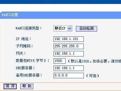

5、网络参数-WAN口设置:选择静态IP与猫同一个网段:192.168.1.101,网关就是猫:192.168.1.1,DNS同样:192.168.1.1,其他设置默认。

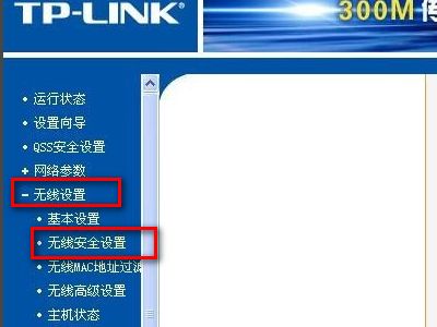

6、最后设置无线密码:无线设置->无线安全设置,就可以连接上网了。
