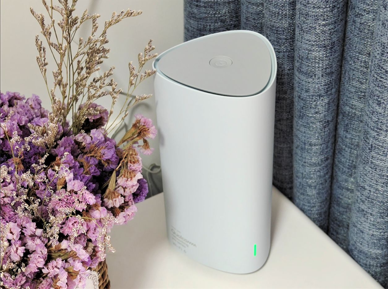

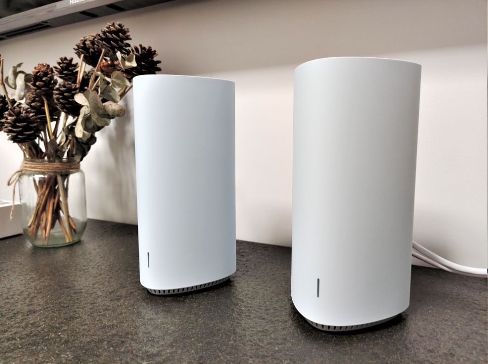

在外观方面,延续了上代产品三角圆筒的设计风格,颜色类似瓷器的天青色,相比常见的黑色或者白色外观的路由器,多了几分温润纯净,显得更加淡雅柔和,与现代居家风格相得益彰这款路由器采用内置天线设计,没有长牙舞爪的天线,无论你是摆放在客厅还是卧室,彷佛一件艺术品。 010154aqyms7sbmpxqffpx.png

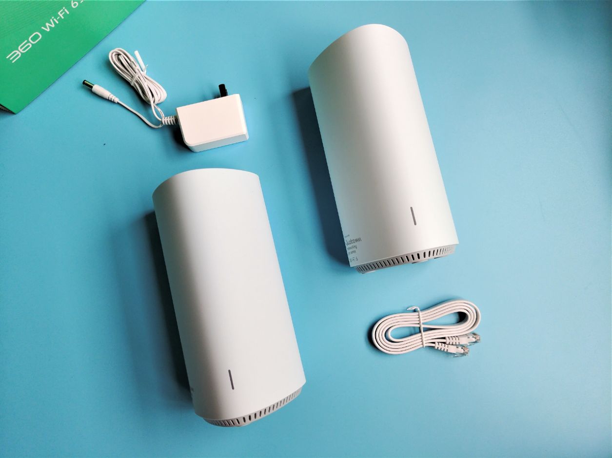

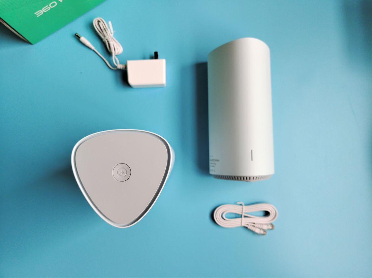

套装是两个一模一样的路由器,也就是说,这两个路由器可以不用区分母子,无论哪个做主路由都可以。顶部是“Colink一键组网”按钮,背部则是网、复位孔、电源插孔以及外接U盘插孔,底部则是路由器的散热孔在棱角的正面设计有路由器工作状态指示灯,可以通过指示灯颜色来判断路由器工作状态。顶部的凹槽设计时间久了会落灰尘,并且不好清理,不过为了美观,总得有取舍。在细节方面,底部散热孔上方,内部也是有一指示灯;值得注意的是,所有的网线插孔均支持千兆,而且包装盒中附带一根千兆网线,如果网线不合适,也无法充分发挥的性能。 010154y7c7bvzlzacrvgcr.png

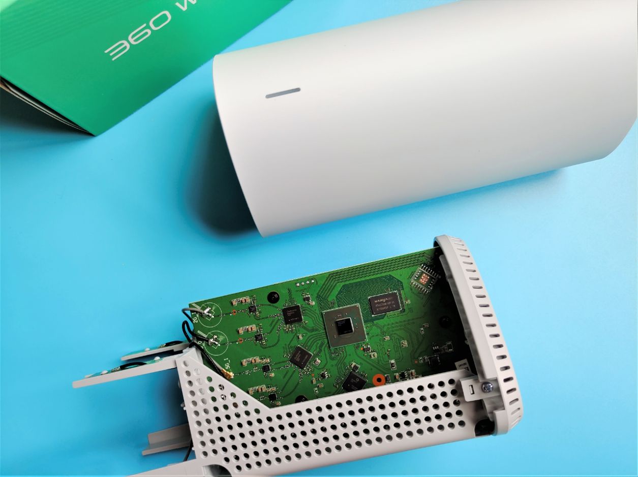

性能如此强悍的路由器内部结构是怎样的呢?随即我将路由器拆开,给我的第一印象就是内部做工扎实!每一个元器件的焊点很精细,高通QCN5022和高通QCN5052芯片分别支持2.4G和5G WiFi,这也是强悍的原因。之所以V6信号好、覆盖面积广,是因为内部是4天线设计,呈正方形位于机身内部。主板的另一面是散热板,可以看得出,360 这款路由器在看不见的地方做工也毫不含糊! 010155fd3q86se5383pdq3.png

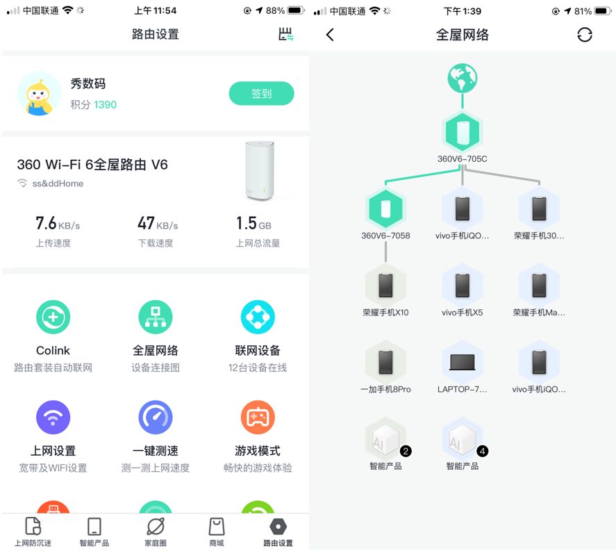

强悍的配置当然少不了强大的系统支持,360软实力也是做到了极致。配合360家庭防火墙App,可以对进行设置,有不少[特色]功能,例如,上网报告推送、U盘扩展、相册备份、网络防火墙、游戏模式、小程序等。下面我来详细介绍一下。 010155auhv12sc1cztsqf3.png

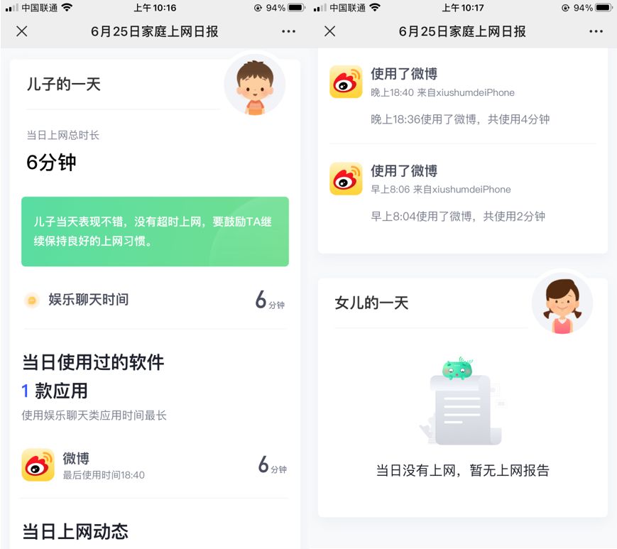

支持每天微信生成上网日报并通过公众号推送,只要提前设置好家庭成员的联网设备,每天就可以详细的查看每个设备娱乐时长、使用过哪款软件等信息,如果孩子拿着手机花钱,也可以很清楚的展示,如果有值得注意的上网动作,都会特殊标记。对于孩子的安全上网管理,360做到了无微不至。 010155epan9z88n2gehu1a.png

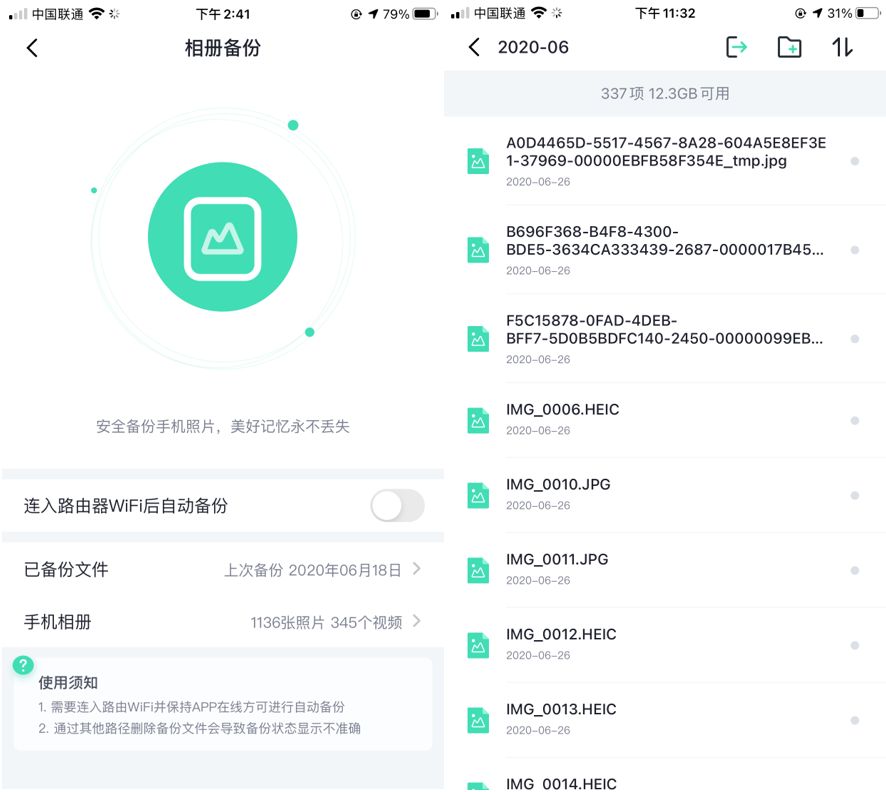

平时手机资料多,要备份,只能先复制到电脑上,再从电脑上复制到U盘或者硬盘,这样不仅麻烦还特别浪费时间。内含文件存储、相册备份小程序,两个协同路由器任意一个插上U盘,在App上简单的设置,手机中的图片和视频就轻松上传到U盘中,备份的资料可以随时随地在App中查看,换个思路,如果U盘上的资料要到手机上,也不用通过电脑了,U盘插在上就可以拉取到手机,是不是很方便呢?
小程序类似路由器的插件,可以丰富路由器的功能,插件可以在电脑端管理页面进行手动安装,也可以在App端小程序中心中进行下载安装,用户可根据对路由器扩展需求进行选择。 010156nde9zb1owxbsza91.png

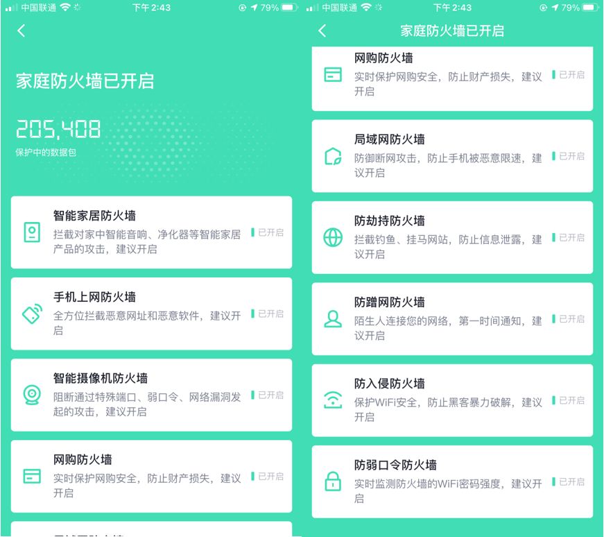

360在安全方面在国际上赫赫有名,的安全也一丝不苟,智能家居盛行的今天,稍不注意有可能隐私会泄露, 9大防火墙包括智能家居防火墙、手机上网防火墙、智能摄像机防火墙、网购防火墙、局域网防火墙、防劫持防火墙、防蹭网防火墙、防入侵防火墙、防弱口令防火墙等,全方位保护用户隐私,防止被恶意攻击。 010156wxmnjobdcamcdina.png

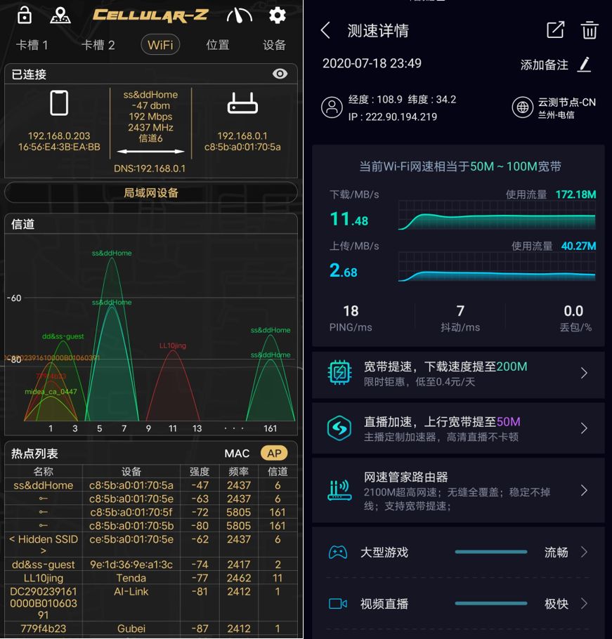

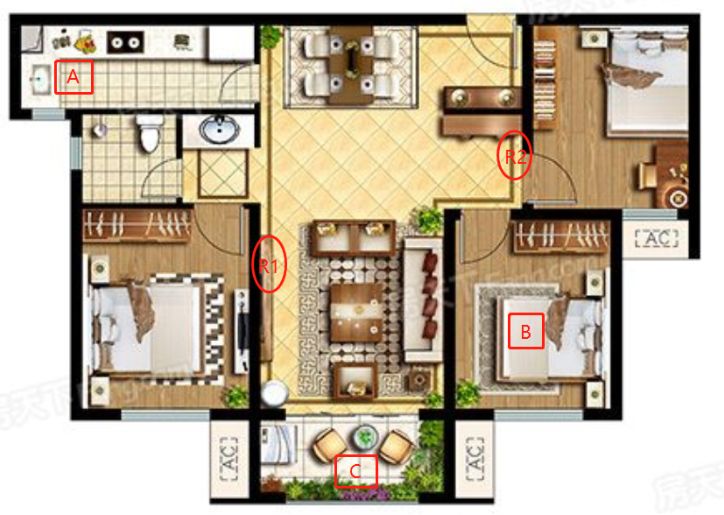

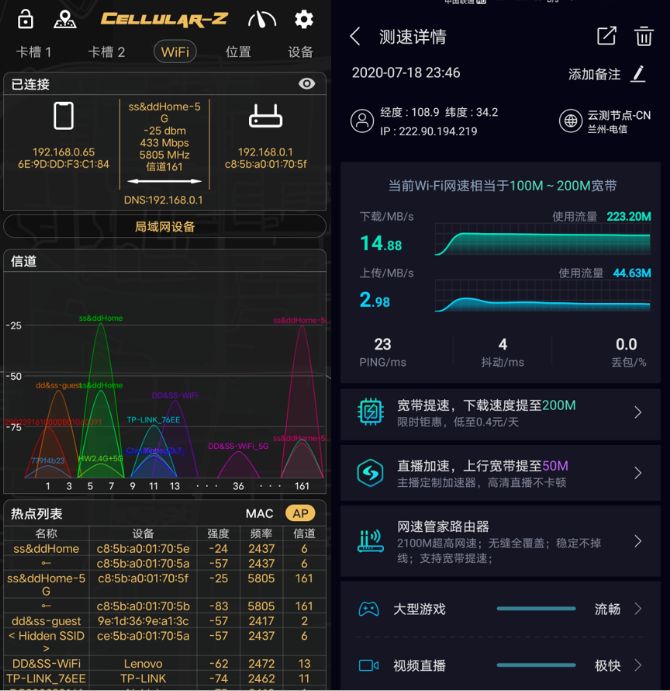

都说路由器信号好、覆盖广,我们就来实际测试一下,真真切切感受一下,上图是我家户型图,家里安装了100M光纤,R1和R2分别是两个路由器的摆放点,我分别在A、B、C三个点来测试网络强度(通过Cellular-Z测试)和网速(360家庭防火墙App测试)。为了测试结果明显,下图是我在客厅无墙隔挡的情况下的强度和网速测试: 010156xkup1a1a1ur8qxiq.png
可以看出在无任何遮挡的情况下,下载速度达到了113.8Mbps,WiFi信号强度-25,此时下载速度为14.88M/s,强度越大,WiFi信号越好,网速也就越快。 010156oxtu808huvzf18z0.png

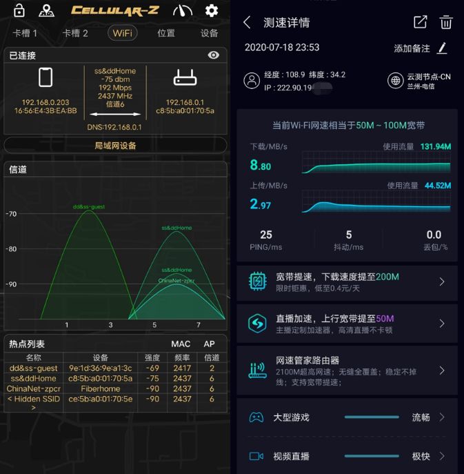

在A点测试,距离R1和R2两个路由器比较远,并且我把厨房门关闭的情况下,实测下载速度8.8M/s,网络强度为-75,也就是说,WiFi信号强度和网速均有所明显衰减,但下载速度对于我来说能接受。 010157jf0e0f0ks7fzxxrr.png
在B点测试,B点位于卧室,关闭房间门,相比R1和R2两个路由器距离差不多,实测下载速度341.3Mbps,网络强度-47。结果表明,B点WiFi强度和客厅一致,衰减不明显。C测试点位于阳台,测试结果和B接近,网络强度几乎没有任何衰减。 010157hfcabdqqb2px7pqq.png
从这三个点的测试结果来看,完全覆盖我家110平米的房子,以前把路由器放在客厅,靠北边的次卧网络信号非常差,有了,家里所有房间的WiFi信号几乎全是满格,没有任何网络死角。 010157cze5wps5jjwlfwsc.png
