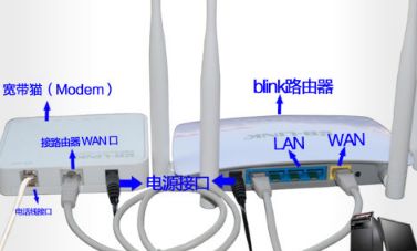

和普通无线路由器的安装相同。准备好路由器、宽带猫、网线、电话线、电源,把电源插上并打开宽带猫和路由器的开关,将电话线接入宽带猫,一根网线一头接入猫另一头接入路由器的WAN口,另一根网线选择路由器的任意一个LAN口和电脑连接。

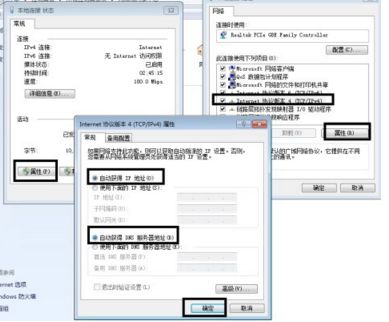

鼠标右键单击“网络”,选择“属性”,进入网络设置;在左上方选择“更改适配器设置”,在右边点“本地连接”——“属性”,然后弹出一个小窗口;单击“Internet协议版4”——选择“属性”,最后在“自动获取IP地址”、“自动获取DNS服务器地址”前面打钩。

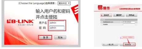

打开浏览器,在地址栏输入192.168.16.1,回车键,进入路由器设置界面。用户名和密码都是:admin
然后进入易操作,选择“DHCP”,无线密钥不用填,注意不要急着按一键上网,要选“高级设置”。

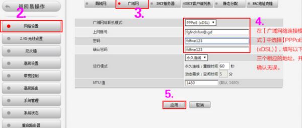

网络设置”——“广域网”——填写你的宽带账号、密码。

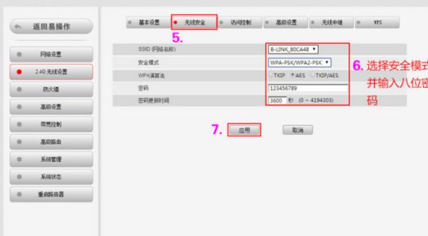

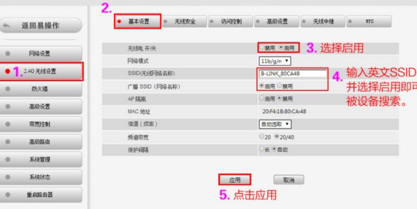

“2.4G无线设置”——“基本设置”;然后是“无线安全”;最后“访问控制”。
