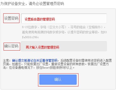

  2、登录192.168.1.1路由器管理界面
  初次进入路由器管理界面,为了保障您的设备安全,需要设置管理路由器的密码,请根据界面提示进行设置。如下图:
   注意:部分路由器需要输入管理用户名、密码,均输入admin即可。路由器配置步骤:1.假设猫不带路由器,路由器要设置成“PPPOE拨号”,用办理宽带时给的帐号和密码,注意区分“大小写字母”2.电脑的本地连接设置为“自动获得IP地址、自动获得DNS服务器地址”3.电脑不能再拨号,如果有宽带连接,一定要禁用

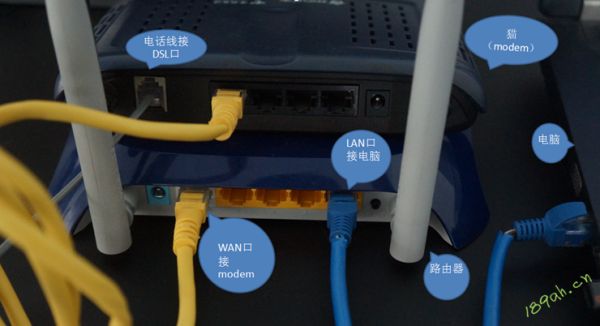

您好,首先感谢您对中国电信的关注和支持。根据您的描述,1、如果您是ADSL宽带用户,即通过电话线方式上网,那么无线路由器和Modem的连接方式如下图:
说明:
(1)将无线路由器的WAN口与无线Modem的一个LAN口相连;
(2)无线路由器的LAN口接电脑;无线终端可以通过无线信号上网;
(3)注意Modem上的iTV口只能连接家中的iTV机顶盒;
(4)Modem的DSL口连接电话线。

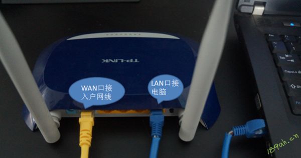

2、如果您是LAN接入方式的宽带,即通过入户的网线上网,那么将入户网线直接插到路由器的WAN口即可。如下图:

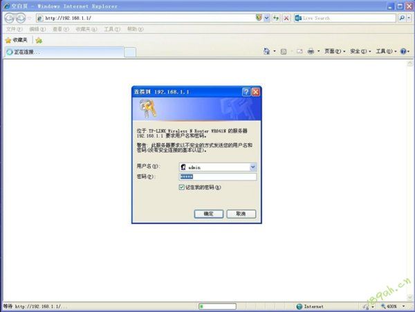

连好了路由器后配置:1.在浏览器地址栏中输入192.168.1.1后按Enter键,出现路由器登陆界面,输入用户名和密码(请参照产品说明书或路由器背面标签)后进入路由器配置界面,一般路由器的用户名和密码均为admin,注意大小写,如下图所示:

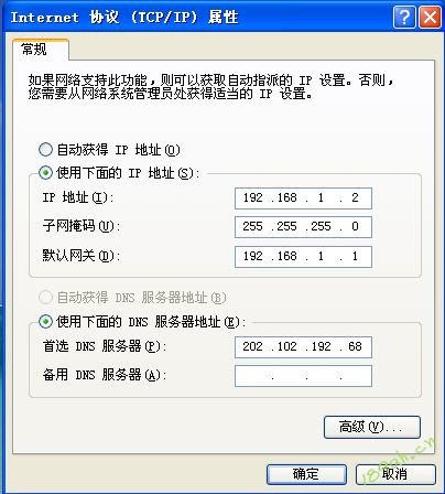

2.如打不开网页,请将电脑的IP地址设置为192.168.1.2,子网掩码为255.255.255.0,默认网关为192.168.1.1,重新尝试,如下图所示:
