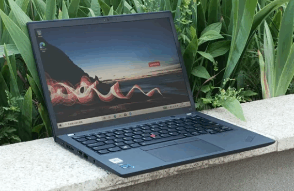

联想ThinkPad X13电脑怎么样:
联想ThinkPad X13电脑是一款轻薄的商务笔记本,拥有高性能的处理器、内存和固态硬盘,以及丰富的接口和安全功能。它还支持LTE 4G网络,可以随时随地保持在线。它的屏幕比例为16:10,分辨率为2.5K,色域高,亮度强,视野广。它的键盘和触控板也很舒适,支持人脸识别和指纹识别。它的机身厚度为17.9mm,重量为1.26kg,续航能力也不错。

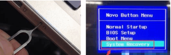

1、进入电脑恢复界面
将联想ThinkPad X13电脑强制关机,找一根卡针,插入笔记本的一键恢复小孔(不同笔记本恢复孔的位置不一样),进入Novo Button Menu,按下方向键选择,并回车System Recovery选项。

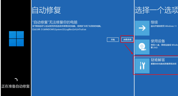

没有卡针通用方法
重新开启电脑,当进入开机画面时,按住开机键不松开,按10秒左右,强制关闭电脑,重复两次以上,直到电脑显示“正在准备自动修复”,等待进入到恢复界面。
2、进入到恢复界面后开始操作
等待进入修复界面 - 查看高级选项 - 疑难解答。

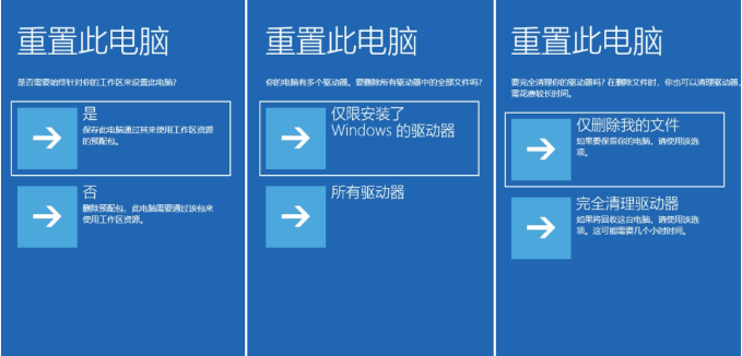

点击重置此电脑 - 删除所有内容 - 本地重新安装。
针对工作区设置选择是 - 仅限安装了Windows 的驱动器 - 仅删除我的文件。

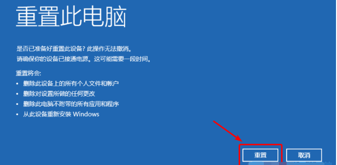

点击重置后,期间可能会重启多次,等待系统重置此电脑完成即可。

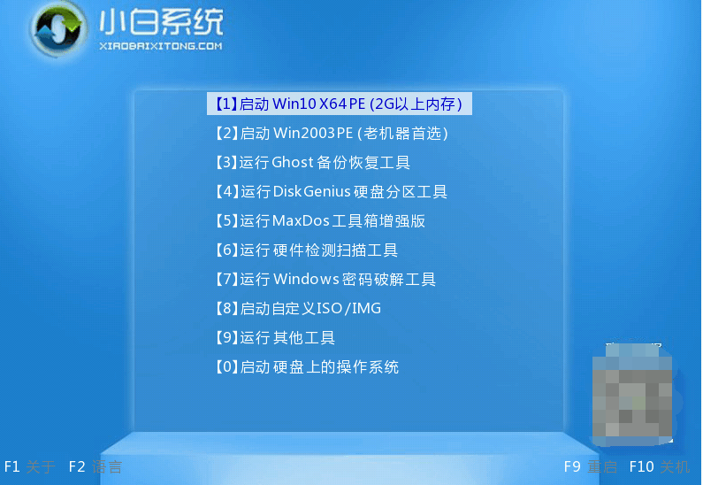

4、启动进入u盘pe系统
插入u盘启动盘进需要安装的联想电脑中,电脑重启并不断按启动热键f12进启动界面,选择u盘启动项进入到第一项pe系统。

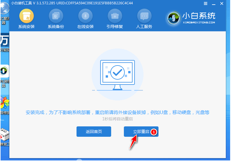

6、重启电脑
当提示安装完成后,需要先拔掉u盘,然后再重启电脑。

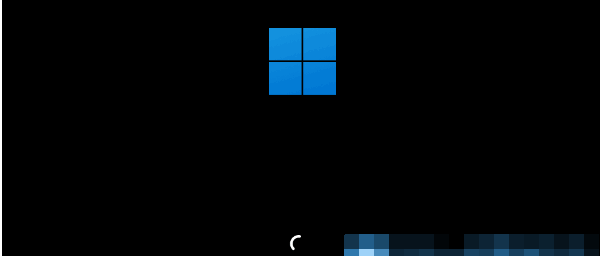

7、进入新系统
